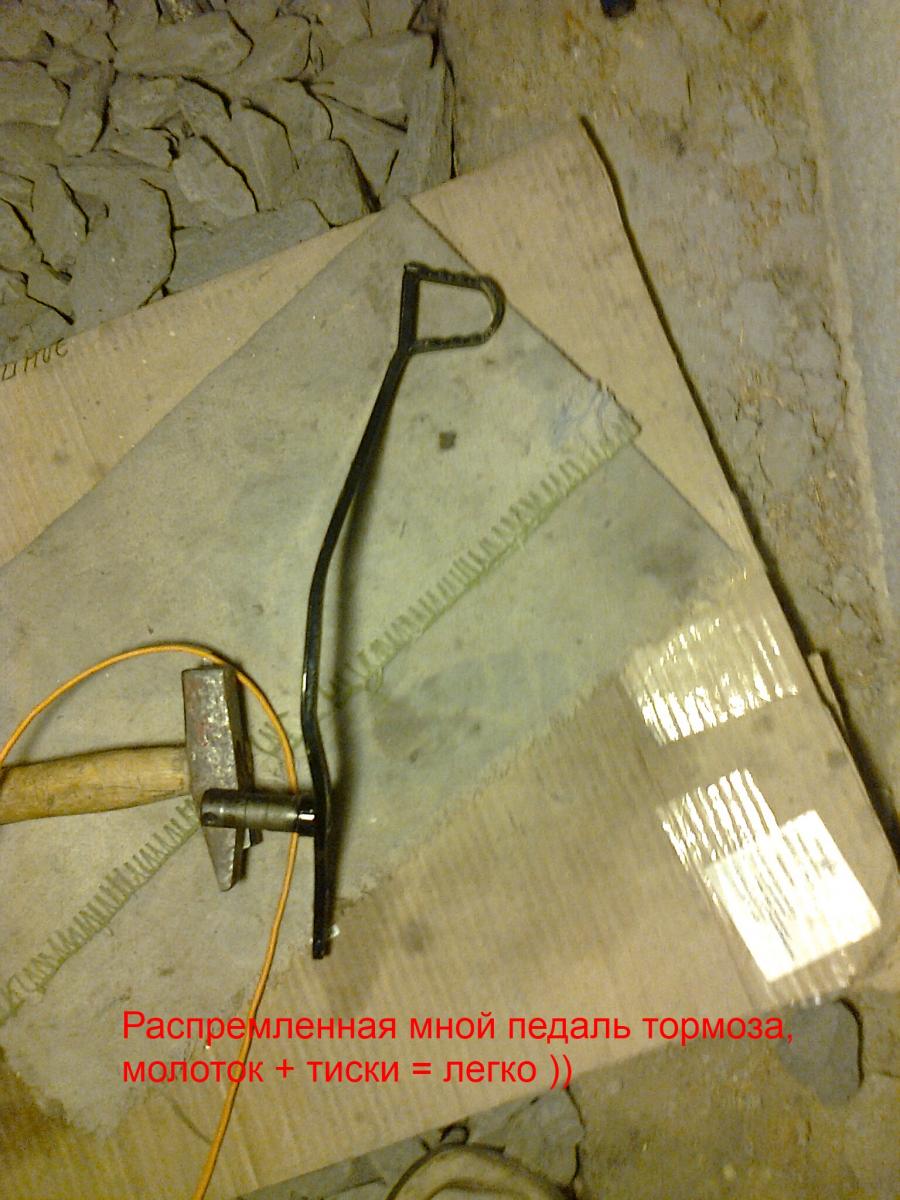

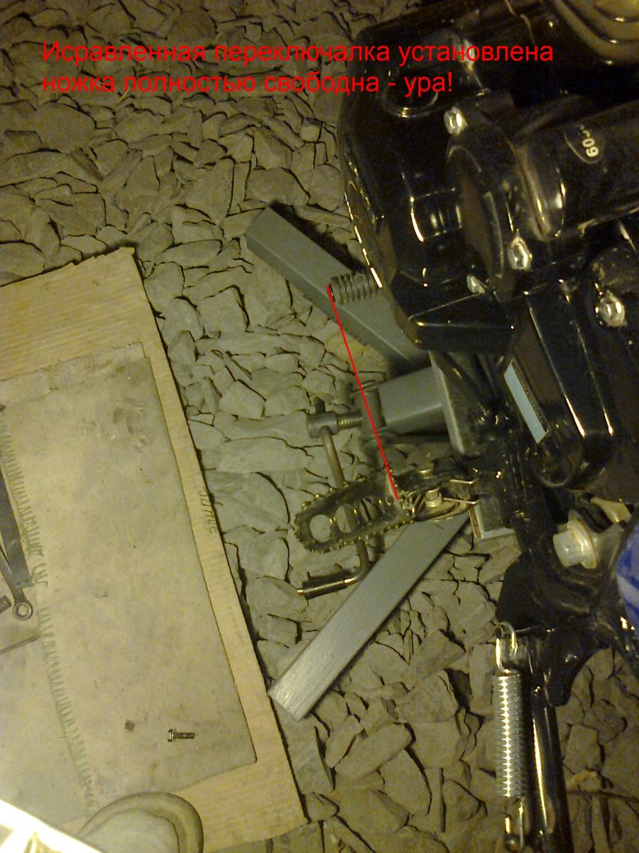

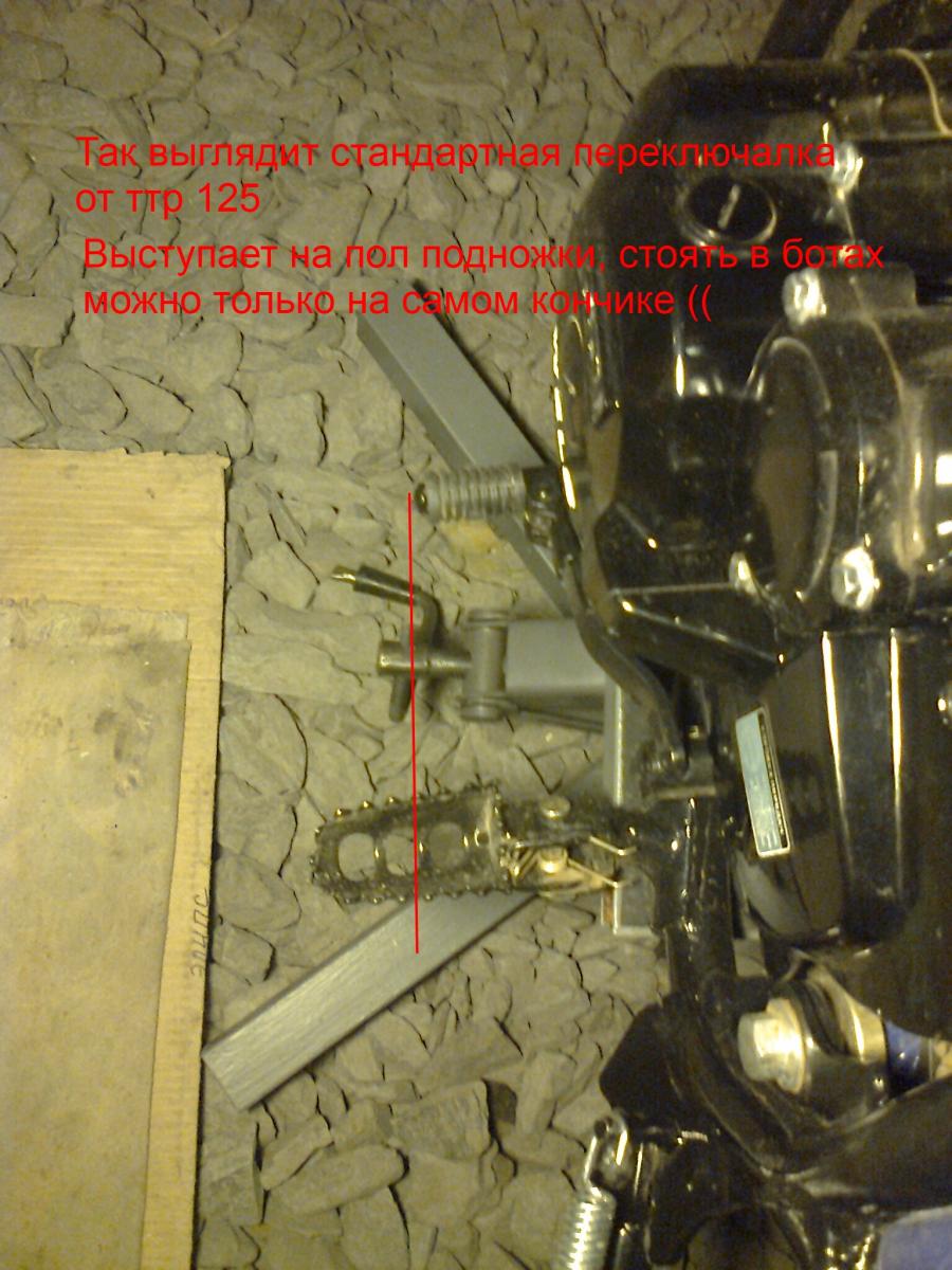

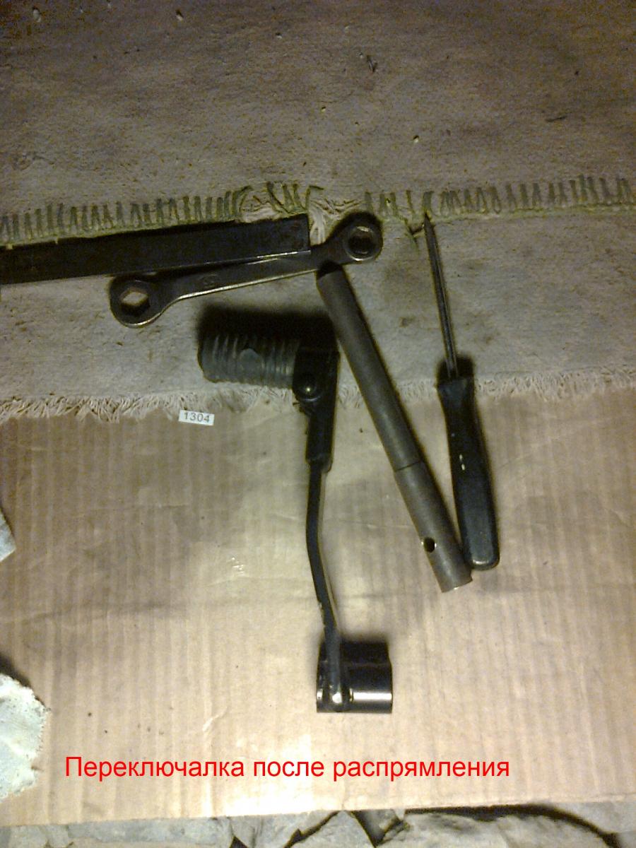

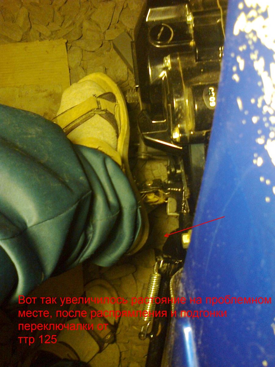

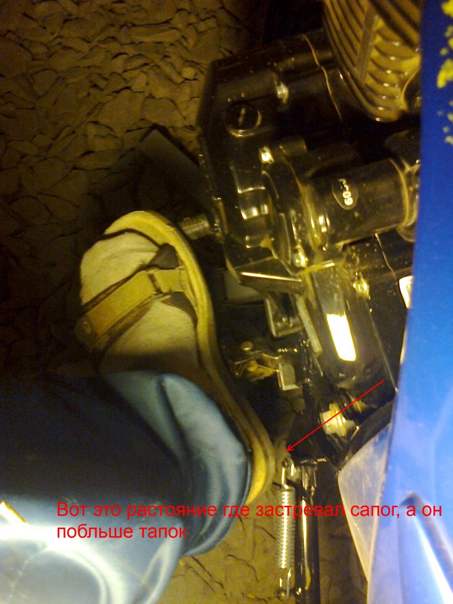

ПетровичЪ Опубликовано 31 мая, 2015 Жалоба Опубликовано 31 мая, 2015 Сегодня проехался немного км90(по привычной местности - поля, овраги) в обновке - мотоботах, это скажу вам, еще то.. занятие :wacko:Конструкция управления педалями, похоже делалась из расчета, что на мотике эндуро, будут ездить в китайских кедах :)Я конечно понимаю, что к мотоботам нужно привыкнуть.., но не настолько же когда нога застреёт между рычагом переключения и гребаной палкой под пружину подножки...(конструкторы вы хоть гляньте как это сделано у людей, хотя бы на ттр125) А что бы ехать стоя, нужно умудриться приспособить ноги так..(согласно с физиологией человека), что бы они оказались на краю подножек и при этом не соскочив с оных.. иначе наступаем С ЗАСТРЕВАНИЕМ(!) на переключалку и ЖМЕМ задний тормоз.. из за торчащей чуть ли не на всю длину подножки, выступа тормозной педали О переключениях передач стоя(!), уж и помышлять не приходилось... и это с тюнинговой переключалкой от ттр125, с родной наверное и сидя не переключил бы.., она выступала не менее педали тормозаНеделя на размышления и реконструкцию.. к покатушкам следующих выходных.., о результатах отпишусь.. А кто что ставит для защиты от грязи заднего аморта?Вариант с чехлом на аморт понятен, а "крыло" кто-нибудь пределывал? Ну, чехол.., как по мне так это выглядит как то слишком колхозно, взгляни мой вариант на предыдущих страницах, по моему получилось вполе ажурно и фирменноВ смысле - "крыло", чего его переделывать? :unsure: 1 Цитата

ПетровичЪ Опубликовано 2 июня, 2015 Жалоба Опубликовано 2 июня, 2015 Как было обещанно выкладываю фототчет о проделанной работе с исправлением элеменов управления под динамичные поездки стоя в мотоботах, пока без испытания на местности, нО с учетом накопленного опыта Единственное что может еще мешать, это пружина находящаяся не на той стороне(об этом позже после испытаний..) 3 Цитата
