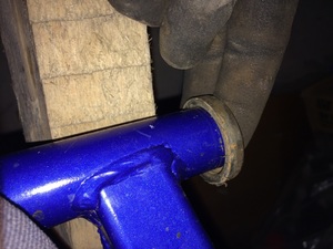

AKEgorov Опубликовано 5 мая, 2017 Жалоба Опубликовано 5 мая, 2017 Видел тему про люфты маятника, но не увидел кто и как боролся с этой проблемой. Есть мысли, точнее уже сделал заказ токарю на изготовление втулки в ось маятника из графитонаполненного капралона, чтобы заменить сайлентблоки. Так вот, кто и как еще изощрялся по этой теме? Цитата
ПетровичЪ Опубликовано 8 мая, 2017 Жалоба Опубликовано 8 мая, 2017 В 16.04.2017 в 22:59, ПетровичЪ сказал: Масло залил мотюль 20w50, посмотрим в этом сезоне как будет работать коробка на более густом Отзыв о масле тут В 05.05.2017 в 08:07, AKEgorov сказал: Так вот, кто и как еще изощрялся по этой теме? Я ставил вообще другой маятник.. инфа есть в нашем ФАКе, в ветке ирбиса ттр250р мужики изгалялись по всякому, вплоть до установки подшипников Цитата
AKEgorov Опубликовано 9 мая, 2017 Жалоба Опубликовано 9 мая, 2017 17 часов назад, ПетровичЪ сказал: Отзыв о масле тут Я ставил вообще другой маятник.. инфа есть в нашем ФАКе, в ветке ирбиса ттр250р мужики изгалялись по всякому, вплоть до установки подшипников Да, увидел, спасибо! Я все-таки остановлюсь на своем варианте и наверно с добавлением штуцера под пресс-масленку. Посмотрим что получится.. Цитата

AKEgorov Опубликовано 10 мая, 2017 Жалоба Опубликовано 10 мая, 2017 Вот еще что хотел спросить. Так у всех было или на меня в Китае комплектующих нужных на меня не хватило? Вообщем боковые крышки в диаметре на 4мм больше самой оси маятника. На них стоят резиновые уплотнители) ЗАЧЕМ?))) Цитата
