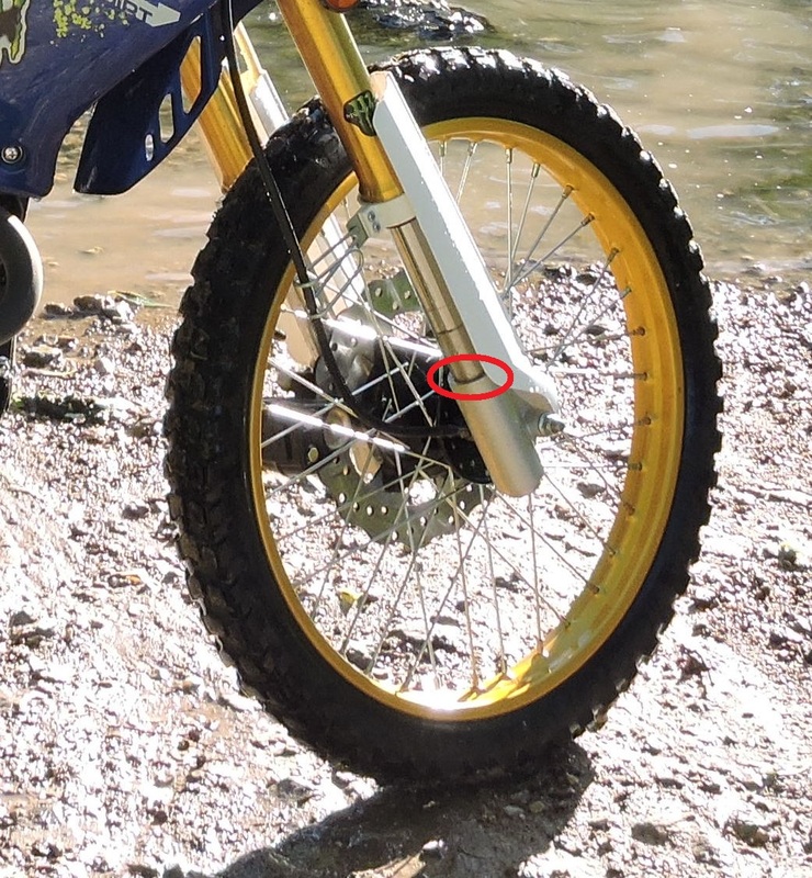

Всем привет. Подтекает перо в указанном месте. Пробег 800км. Как с этим бороться?
Изменено пользователем LipRZN
6 часов назад, LipRZN сказал:
Всем привет. Подтекает перо снизу
Попробуй подтянуть болт, он внизу внутри этой дюралевой баклуши, только без фанатизма, я как то чуть его не потерял в лесу.., хорошо что остановился глянуть почему пропал передний тормоз и сапог весь в масле :) Болт открутился на другой стороне, подтянул как смог походными.. масло обтер и поехал дальше, дома уж посадил его на синий фиксатор
5 часов назад, ПетровичЪ сказал:
Болт первым делом подтянул....был хорошо затянут.

16 часов назад, LipRZN сказал:
Найди на ютубе - переборка передней вилки irbis ттr250r, там перья разбирают полностью, думаю понятно будет почему и откуда погнало.. каким то образом нарушилось уплотнение в нижней части стакана, а он притягивается этим болтом.. больше ни чем :(
На ирбисе питбайке - этот стакан накручивается по резьбе - тоже проблема, если чуток прослабилось ((, у нас же гайка приварена в нижней части пера.., может и сварка отвалилась..и сместила эту заглушку(гайку)
brusok.среднее нафиг не надо
Это что бы холодный сразу мог ехать не фыркая, для тех кто спешит :)
14 часов назад, ПетровичЪ сказал:
спасибо, буду как то бороться с этим....
