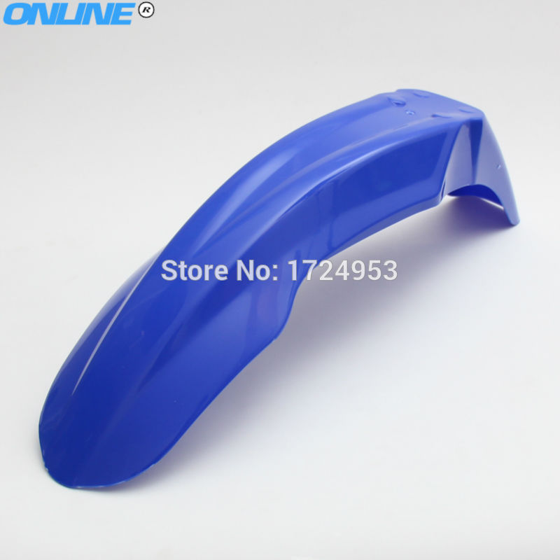

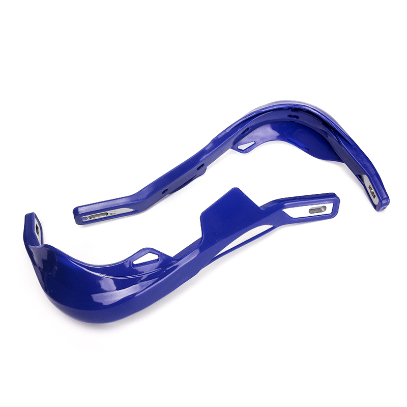

В ‎10‎.‎08‎.‎2017 в 18:37, LipRZN сказал:
Решил пока вместо резины экип заказать с алика(черепаха, наколенники, джерси) плюс в дальнейшем защита рычагов и крыло
Это крыло и защиту не советую, лучше купить хондовское у ролингов, и пластик гибкий и дизайн вменяемый. Защита рук сия не спасет от бокового падения, все согнется(если не сломается) и зажмет сцепление или тормоз (( Лучше поставить грузики на торцы и простой пластик на рычаг(без бокового крепления) Руки от веток однозначно защитит и после падения целыми останутся
Из личного опыта..;)

В 10.08.2017 в 18:37, LipRZN сказал:
Крыло нормальное,,длиннее чем родное, грязь почти не летит,с креплением тока мудрить ,ну там все просто
