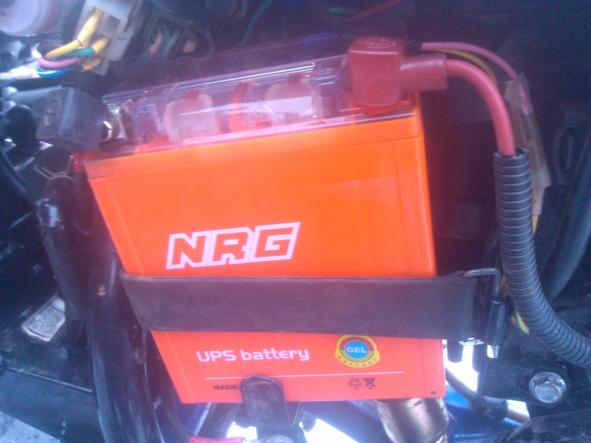

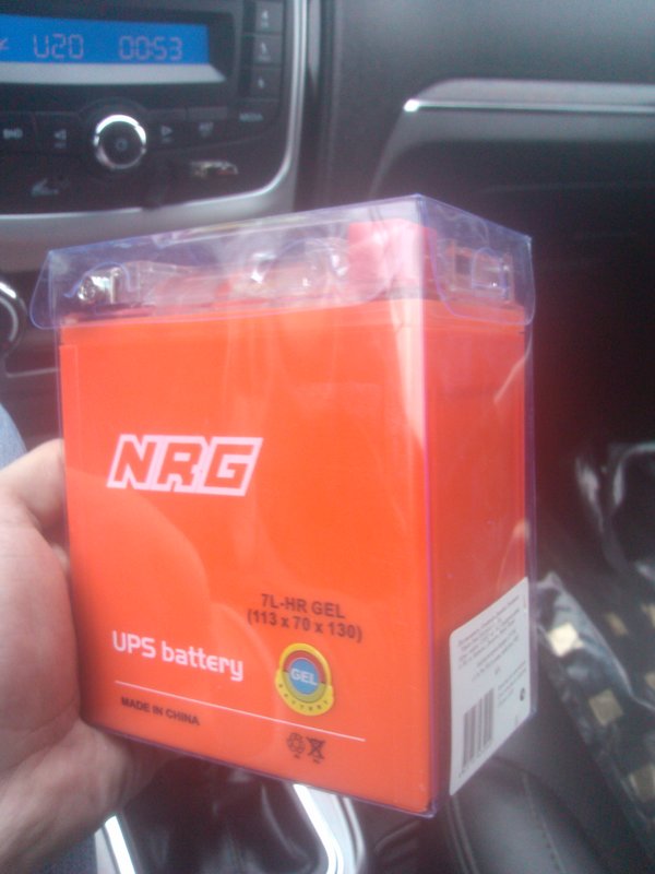

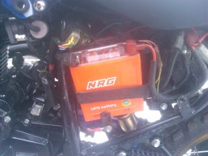

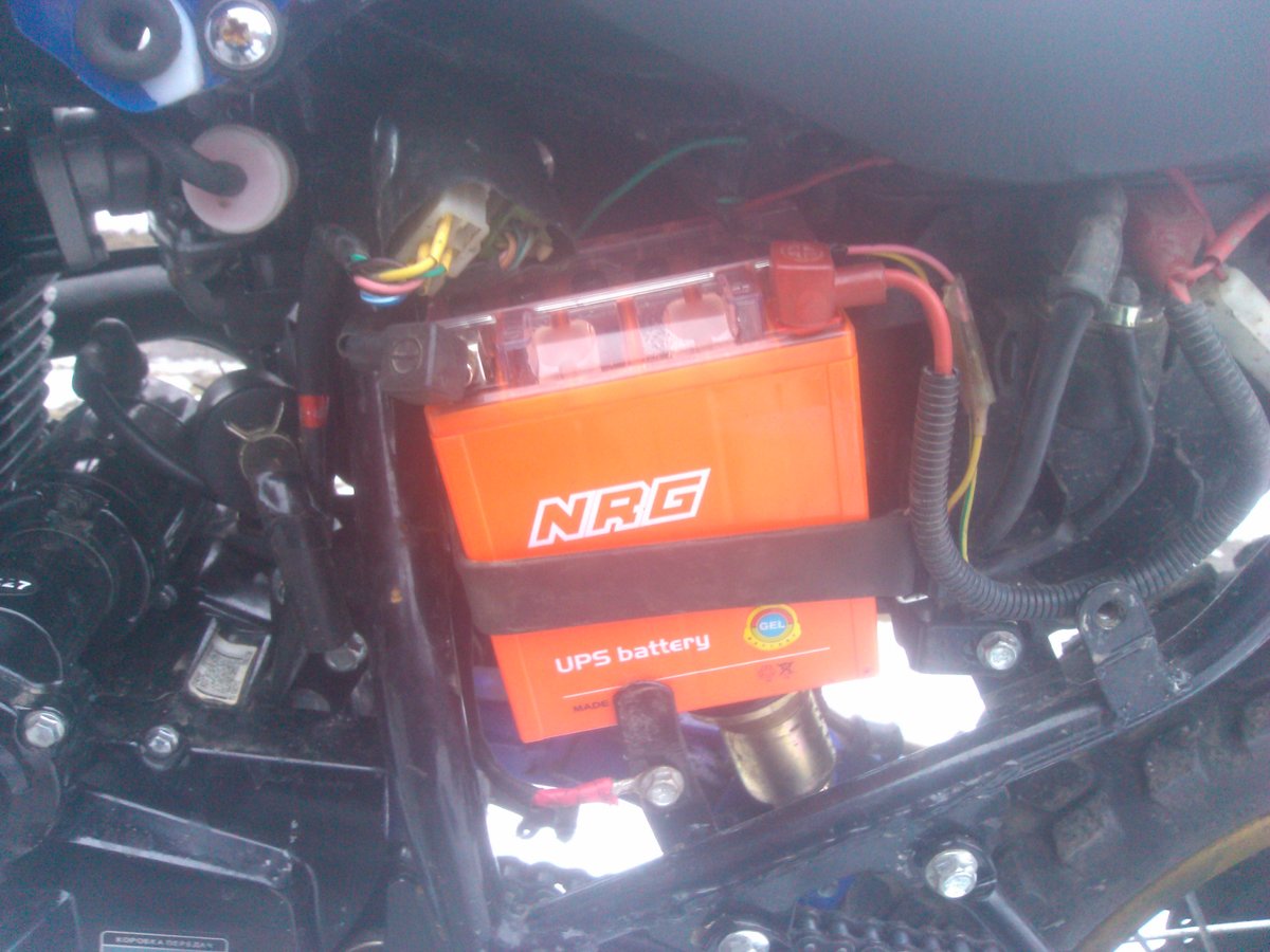

LipRZN Опубликовано 20 декабря, 2017 Жалоба Опубликовано 20 декабря, 2017 В общем, купил данный аккум на 7 ампер, подошёл идеально. В длину он покороче родного на 2 см, в ширину побольше на 0,5, по высоте встал впритык. Теперь крутит замечательно. 1 Цитата
Losysh Опубликовано 20 декабря, 2017 Жалоба Опубликовано 20 декабря, 2017 4 часа назад, LipRZN сказал: В общем, купил данный аккум на 7 ампер, подошёл идеально. В длину он покороче родного на 2 см, в ширину побольше на 0,5, по высоте встал впритык. Теперь крутит замечательно. Ну вот и замечательно,я под край подложил утеплитель,поплотней вроде,а так ни куда он не денется,, скока денюшек стоит? Цитата
LipRZN Опубликовано 21 декабря, 2017 Жалоба Опубликовано 21 декабря, 2017 9 часов назад, Losysh сказал: Ну вот и замечательно,я под край подложил утеплитель,поплотней вроде,а так ни куда он не денется,, скока денюшек стоит? 1,5 брал в Райдере Цитата
