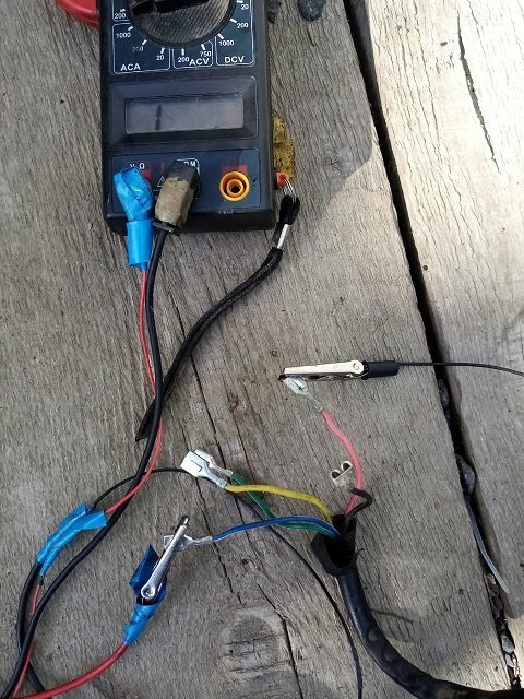

JoTell Опубликовано 12 августа, 2023 Жалоба Опубликовано 12 августа, 2023 (изменено) На днях столкнулся с одной непонятной ситуацией: пепелац не видит аккум. Иными словами с пинка заводится и Гена пашет, но на акк не идет напруга, а при заглушенном моте не горит приборка и прочая электрожрущая нечисть (в том числе и стартер), которая должна сосать из батарейки. Кто подскажет где рыть, а где провода кромсать?))) P.S. ЗЗ в полном поряде, уж он то прекрасно видит напругу с батарейки. Изменено 12 августа, 2023 пользователем JoTell Цитата

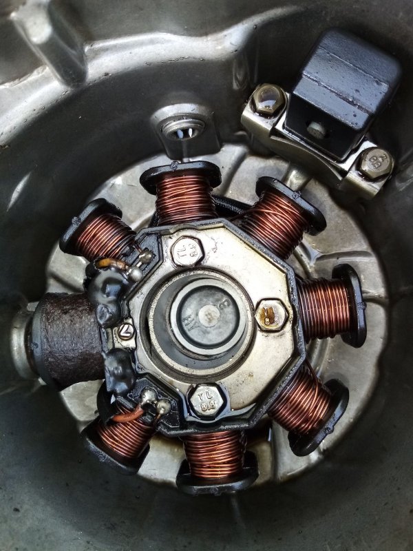

JoTell Опубликовано 13 августа, 2023 Автор Жалоба Опубликовано 13 августа, 2023 (изменено) по проводке и предохранителю - проверены, прозвонены, масса по кузову была прикручена на совесть, на раме ни одного рыжика (она алюминиевая) обмотка катушек на статоре местами с облупленной защитой Изменено 13 августа, 2023 пользователем JoTell Цитата

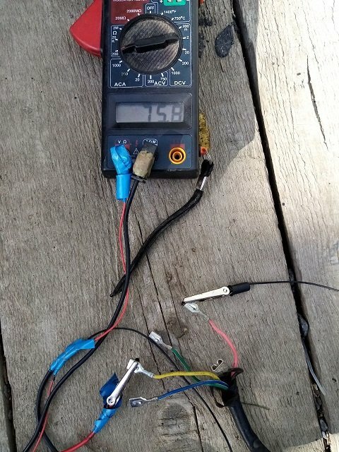

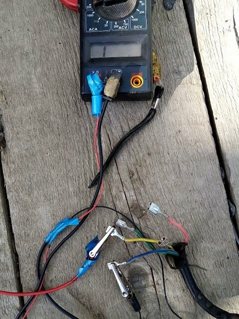

JoTell Опубликовано 13 августа, 2023 Автор Жалоба Опубликовано 13 августа, 2023 (изменено) Одна пара проводов прозванивается на 76 Ом... остальные в разрыве Изменено 13 августа, 2023 пользователем JoTell Цитата
JoTell Опубликовано 13 августа, 2023 Автор Жалоба Опубликовано 13 августа, 2023 (изменено) часть обмотки Геннадия ближе к центру выглядит неважнецки Изменено 13 августа, 2023 пользователем JoTell Цитата
