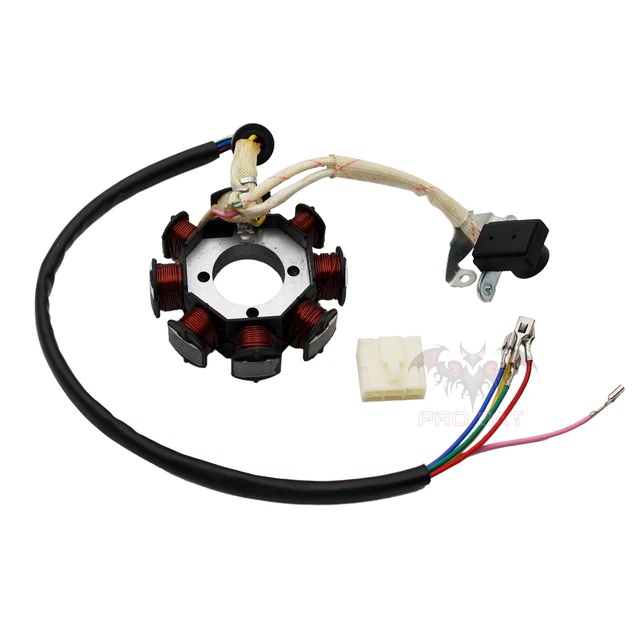

JoTell Опубликовано 14 августа, 2023 Автор Жалоба Опубликовано 14 августа, 2023 3 минуты назад, гуру сказал: Не правильно меришь. Розовый и желтый у тя че то много, должно 1,2 или 0,01 А вот желтый с сине-белым вообще угорнул ), сине-белый это датчик индукции нужно мерить сине-белый с зеленно-белым должно быть не меньше 450 Нужно еще на массу прозвонить желтый с массой и розовый с массой не должно коротить Покоже, что на массу закорачивает. хз... вообще впервые этим занимался... может не так что то и померил, но не один ролик пересмотрел по этому поводу Цитата
JoTell Опубликовано 14 августа, 2023 Автор Жалоба Опубликовано 14 августа, 2023 (изменено) 8 минут назад, гуру сказал: Ну тогда нужно было сразу не снимая ничего отдать автоэлектрику на прозвонку и все бы быстро нашли. подскажи, какие нужно меж собой прозванивать? как я понял нужно розовый, желтый и ??? а то что омов много - сразу понятно, что что то не так Изменено 14 августа, 2023 пользователем JoTell Цитата
JoTell Опубликовано 14 августа, 2023 Автор Жалоба Опубликовано 14 августа, 2023 2 минуты назад, гуру сказал: розовый + желтый сопротивление должно быть маленьким. Замерь еще высоковольтную катушку провод красночерный на массу должно быть не меньше 430-450 пошел проверю. отпишусь по результатам Цитата
JoTell Опубликовано 14 августа, 2023 Автор Жалоба Опубликовано 14 августа, 2023 20 минут назад, гуру сказал: датчик индукции 140-150 данные проверки: датчик индукции 200 черный на массу 370 желтый и розовый 76 (скорее всего звездежь, т.к. замыкаю крокодилы - те же 76) Цитата
JoTell Опубликовано 14 августа, 2023 Автор Жалоба Опубликовано 14 августа, 2023 1 минуту назад, JoTell сказал: данные проверки: датчик индукции 200 черный на массу 370 желтый и розовый 76 (скорее всего звездежь, т.к. замыкаю крокодилы - те же 76) завтра присмотрю нормальный мультик и еще раз перемерю все... вот регулятор пока не могу проверить, т.к. коса снята и распотрошена, хотя можно и накинуть. одну линию проверил - на двух стабильные 15, на последнем лютая дичь Цитата
JoTell Опубликовано 14 августа, 2023 Автор Жалоба Опубликовано 14 августа, 2023 1 минуту назад, гуру сказал: Датчик отличный, высоковольтный мало, но думаю в пределах допустипости, желтый и розовый не исправный большое сопротивление. Провнерь еще на массу желтый и розовый все ровно, короткого нет Цитата
JoTell Опубликовано 14 августа, 2023 Автор Жалоба Опубликовано 14 августа, 2023 2 минуты назад, JoTell сказал: завтра присмотрю нормальный мультик и еще раз перемерю все... вот регулятор пока не могу проверить, т.к. коса снята и распотрошена, хотя можно и накинуть. одну линию проверил - на двух стабильные 15, на последнем лютая дичь хотя, если с регулятора также 2 провода звонятся, то по ним тогда все ровно Цитата
JoTell Опубликовано 14 августа, 2023 Автор Жалоба Опубликовано 14 августа, 2023 1 минуту назад, гуру сказал: Похоже у какой то катушки межвитковое замыкание. я уже не знать... замок в пути, взять регулятор со статором и забыть все как страшный сон 1 Цитата
JoTell Опубликовано 15 августа, 2023 Автор Жалоба Опубликовано 15 августа, 2023 купил новый мульт... новые данные по геннадию: желтый + розовый = 1,5 Ом черный + масса = 301 Ом зеленый + синий = 127 Ом по регулятору - одна линия мертва, вторая линия выдает высокие показания в 494 Ом итог: ищу новый регулятор Цитата
