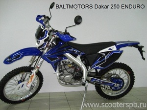

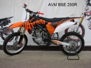

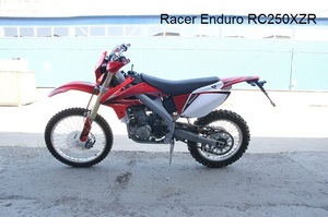

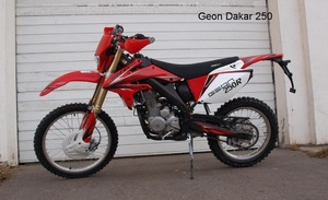

"Меня опять терзают смутные сомнения… У Шпака — магнитофон, у посла — медальон…"
Смотрю я и кажется мне, что всё это моты-близнецы. Слямзили часть у Хонды, часть у Сузуки ..... и наштамповали "ботов"... О, мото-боты :)
Могу ошибаться, так как не тестировал и не юзал данные модели лично, но судя по отзывам, конструктиву и схожим характеристикам, можно "выбирать кошельком".
Хотелось бы знать мнение уважаемых людей: насколько эти мотоциклы одинаковы?
А сомневаться не надо, сборка ОЕМ, кто закажет того наклейку и приклеим.
Двигательу всех от Zongshen ZS 177MM жидкостной 249 кубов, отличия в пластике, руль не у всех с переменным сечением, резина в смысле шины разные производители начиная от CST и заканчивая Mitas

Вот например на официальном сайте Балтмоторс ответ по подвескам: Вопрос: Какой ход подвески у Dakar 250 Enduro? И какой ход подвески у Enduro 250 DD?  Ответ: Ход подвески у Enduro 250 DD: Передняя – 200 мм; задняя – 200 мм. Ход стандартной подвески у Dakar 250: Передняя – 260 мм; задняя – 260 мм

Привет! Присматриваю себе эндуру водянку и задался тем же вопросом что и Т.С. Движки и вправду разные! Тот что 177мм такой стоит и на кайо и на рейсере и на геоне! А вот тот что стоит на микилоне и мотоленде савсем другой и гдето я находил его маркировка у него zs170mm-2
