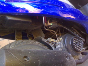

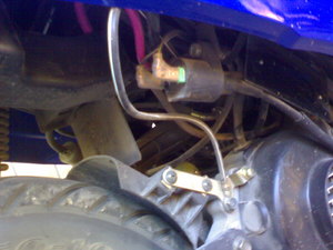

ska(spb) Опубликовано 12 августа, 2007 Автор Жалоба Опубликовано 12 августа, 2007 блиин...не могу понять !!!....с правой стороны там где электрика над задним колесом теперь торчат провода...такое ощущение что там чегото не хватает...смотрел по изображениям но они не качественные и там нифига не понятно.... Цитата
Engine Опубликовано 12 августа, 2007 Жалоба Опубликовано 12 августа, 2007 блиин...не могу понять !!!....с правой стороны там где электрика над задним колесом теперь торчат провода...такое ощущение что там чегото не хватает...смотрел по изображениям но они не качественные и там нифига не понятно.... Там идут провода с датчика уровня масла, датчика уровня топлива и на задний фонарь с поворотниками. Ещё над колесом стоит катушка зажигания(на раме), чуть ближе к середине стоит реле стартера. Вроде всё. Цитата
ska(spb) Опубликовано 13 августа, 2007 Автор Жалоба Опубликовано 13 августа, 2007 все работает значит повреждений нет...а есть ли там какойнить кофр?ну из пластика ...который это все прикрывает от влаги например?...завтра сфоткаю и прилеплю.... Цитата
Engine Опубликовано 13 августа, 2007 Жалоба Опубликовано 13 августа, 2007 все работает значит повреждений нет...а есть ли там какойнить кофр?ну из пластика ...который это все прикрывает от влаги например?...завтра сфоткаю и прилеплю.... Да, пластиковый над задним колесом. Цитата
ska(spb) Опубликовано 13 августа, 2007 Автор Жалоба Опубликовано 13 августа, 2007 фоты... если сюда поподет водичка будет армагездец???????? Цитата
Engine Опубликовано 13 августа, 2007 Жалоба Опубликовано 13 августа, 2007 фоты...если сюда поподет водичка будет армагездец???????? Нет, катушка герметично запаяна. Хотя внешние контакты можешь для верности заизолировать (или залить герметиком), чтоб меньше окислялись. Цитата
