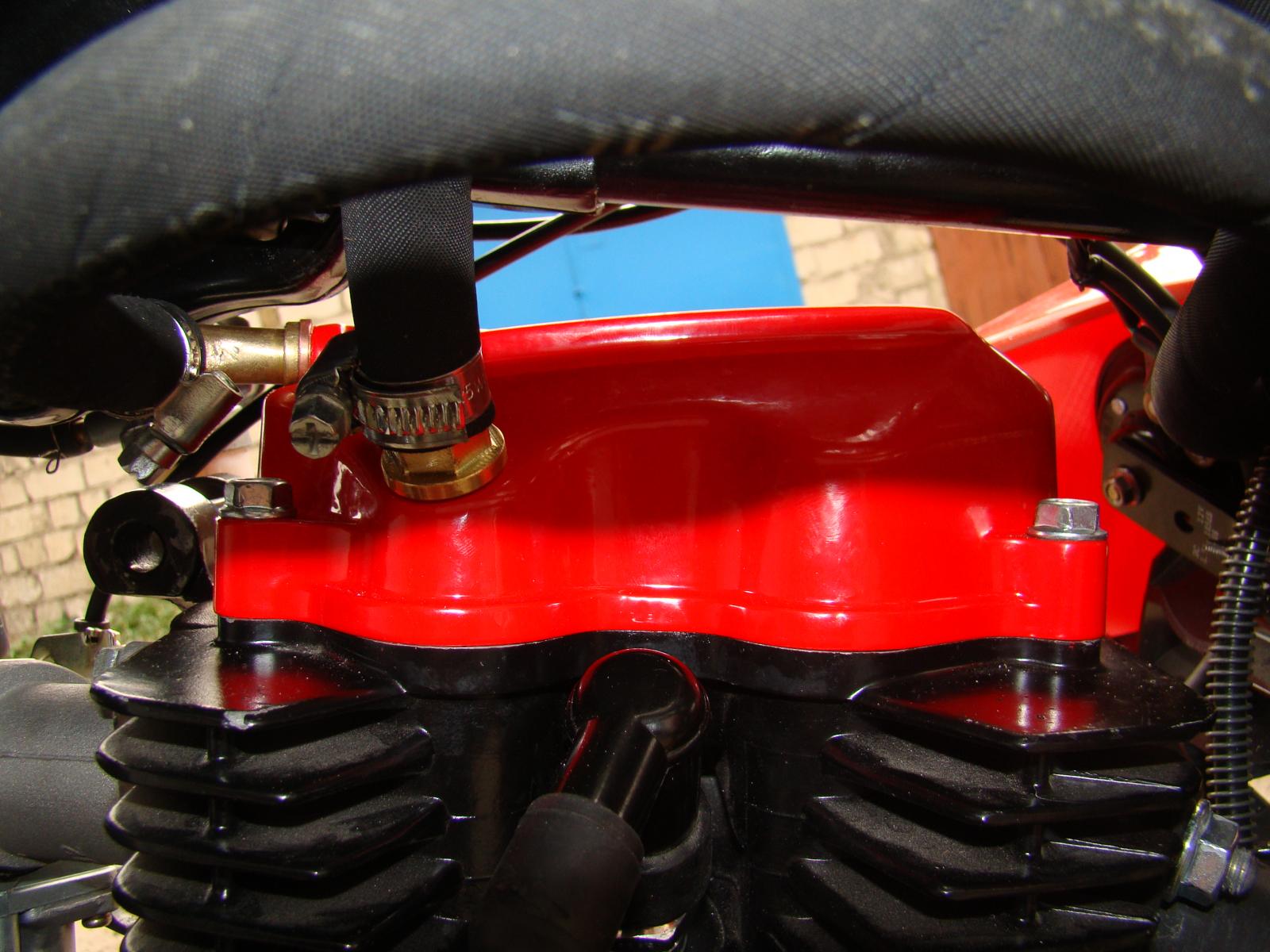

ну, вообщем,маленький опус об фильтро-охлаждении.
поскольку проживаю в крыму(жарко большую часть ездового сезона) и масло менять каждую тысячу км (согласно инструкции) мне не улыбалось,решил сделать такой девайс по давно и многим известной схеме-берём масло из крышки головки клапанов,очищаем его,охлаждаем,и обратно,в голову. както так получилось...
фильтр от матиза(по габаритам подбирал поменьше),сам радиатор-дюралевая болванка+пара смен токарно-фрезерных работ,метр бензомаслостойкого шланга и хомуты.
по поводу покраски крышки-как описывал выше,для регулировки клапанов нужно снять крышку,а она не проходит из-за перемычки рамы,потому был вынужден по месту обпилить напильником всё мешающее,а значит подпортить общий внешний вид крышки. потому покраска(порошковая).... красным-а почему бы и нет.... получилось,кстати очень здорово...
коментируем...
объем дополнительного масла-260мл. первая короткая поездка показала очень быстрый прогрев со стороны фильтра(туда происходит подача масла) и довольно приличную разницу температуры на выходе - если на фильтре руку больше нескольких секунд не удержишь,то с противоположной стороны можно держать сколь угодно долго. электронный датчик температуры пока в перечне задумок,так что пока только тактильные ощущения.....
кстати,при задумке,охлаждение стояло на втором месте,приоритет отдавался ФИЛЬТРУ.
Сделано качественно, аккуратно. Мне нравится!...Но себе буду ставить по любому классический радик.
принцип и описание-как тут http://bikepost.ru/blog/47286/Ustanovka-sistemy-maslookhlazhdenija-i-masljanogo-filtra.html
только исполнение радиатора иное.... вроде фотки достаточно подробные...
