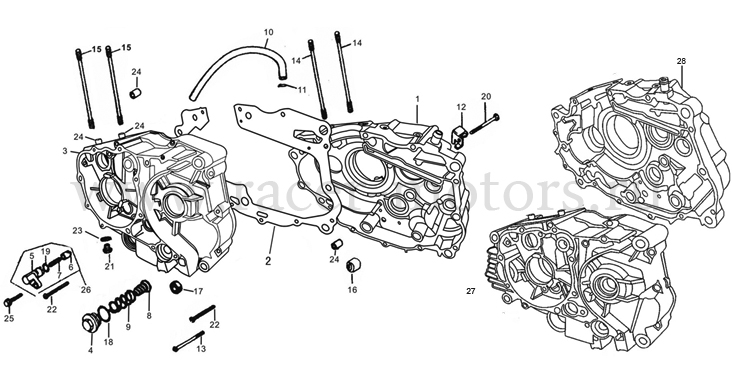

Помогите плиз, у меня оборваны два шланга после предыдущего владельца, кто-то неплохо приложился.
Патрубок картера выходит из двигателя, а куда собственно должен уходить? Как я понял, там осуществляется какая-то вентиляции либо охлаждение, где его можно заказать и куда его от двигателя воткнуть?
И еще из карбюратора внизу маленький патрубок выходит снизу, но куда идет так и не понял. На удивление мот ездит спокойно без проблем.
Из карба никуда не идет, это слив отстойника с карба. С картера это просто сапун, тоже никуда не идет.
Но видимо раньше шел на воздушный фильтр, который вообще желтый. Там фильтровался, а оттуда воздух плохо попадал в карбюратор или был с маслом. До меня дошло, нашел статью зачем это сделано http://www.mskmotoshop.ru/repair_ventilyatsiya-karternykh-gazov.html
В общем, моту ничего не угрожает.

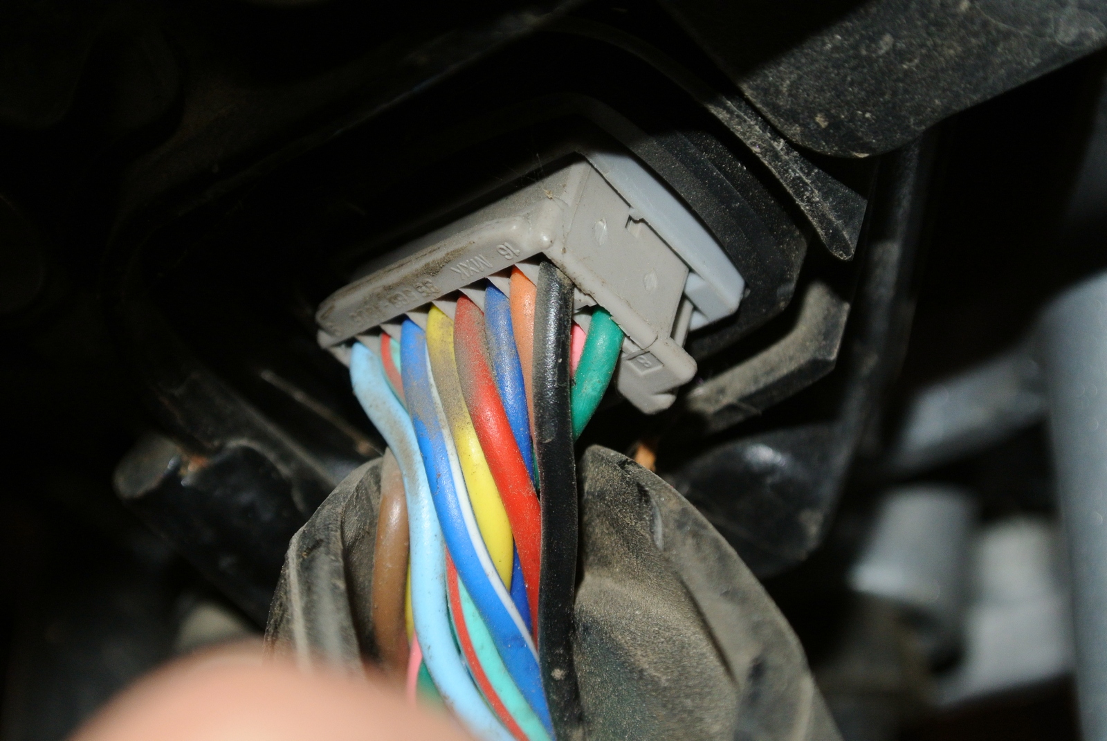

Помогите! с распиновкой проводов щитка приборов, щиток приборов не работает после замены
а что конкретно ты делал, там все на разъемах, что ты мог перепутать?
Из него хлестало масло при движении, сам патрубок порван, в движке масла почти не осталось, на самом минимуме, как он еще не сдох - не пойму  :unsure:
был куплен другой щиток в нем как оказалось нет окошечка отображения скоростей ,добавлена лампочка с изображением двигателя(чек) в место правого указателя поворота
Не знаю если поможет сфотал как оно примерно устроено. От ценра переднего колеса на спидометр идет провод (белым скотчем залеплен), еще на фару переднюю коннектор с проводами и отдельно проводок на габарит, на фото не попали.
https://yadi.sk/d/4iZcK1rksepUT
на фотке  DSC_0688 штекер который входит в щиток приборов закрыт чехлом, если сможеш сними чехол и сфотай чтобы было видно провода какой куда
Постараюсь, но у меня и так полмотика разобрано, фару закрутил, все перепутал уже( заднее раздолбанное крыло поменял, болтики остались не пойми где, еще резьба где-то сорвана  :wacko:

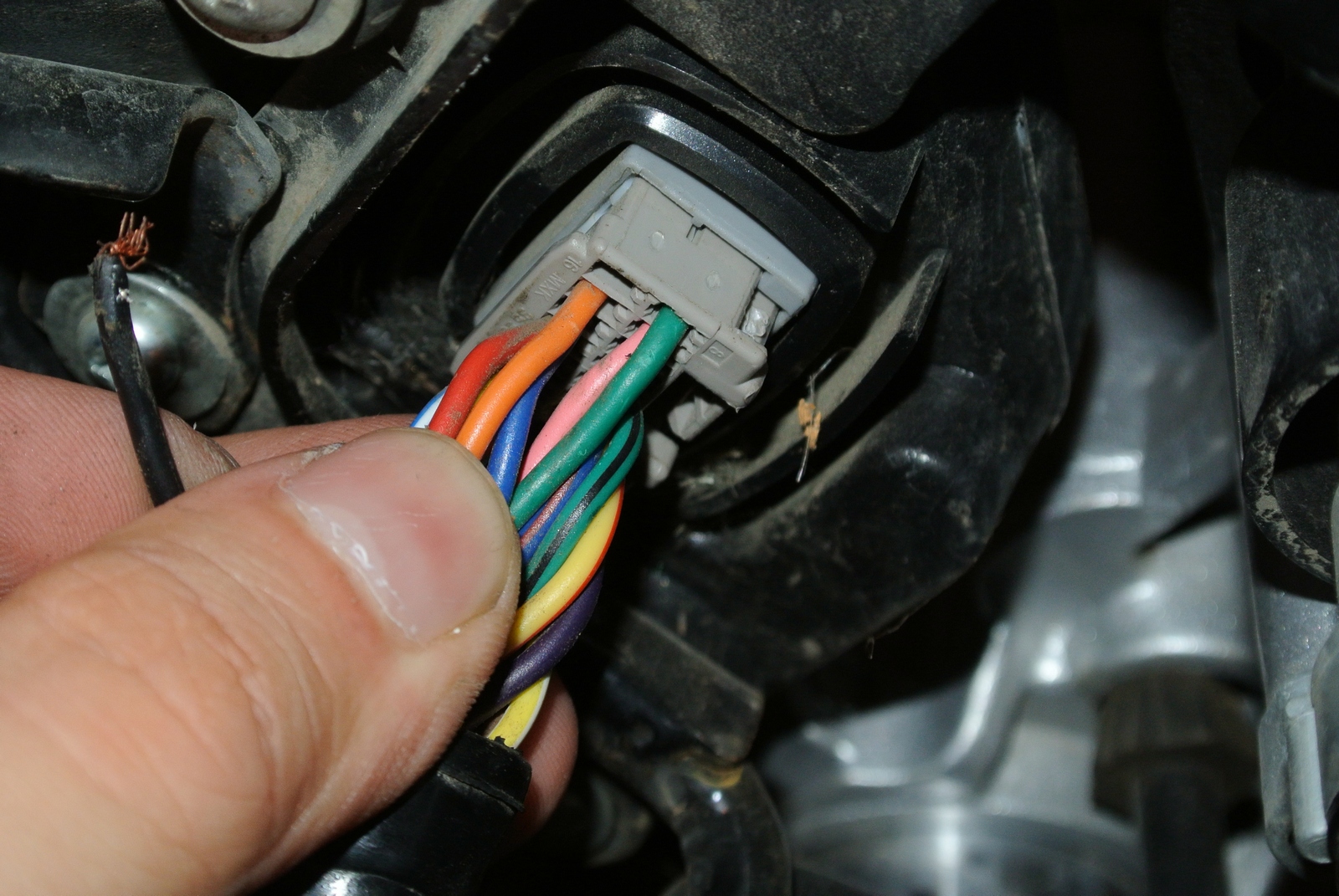

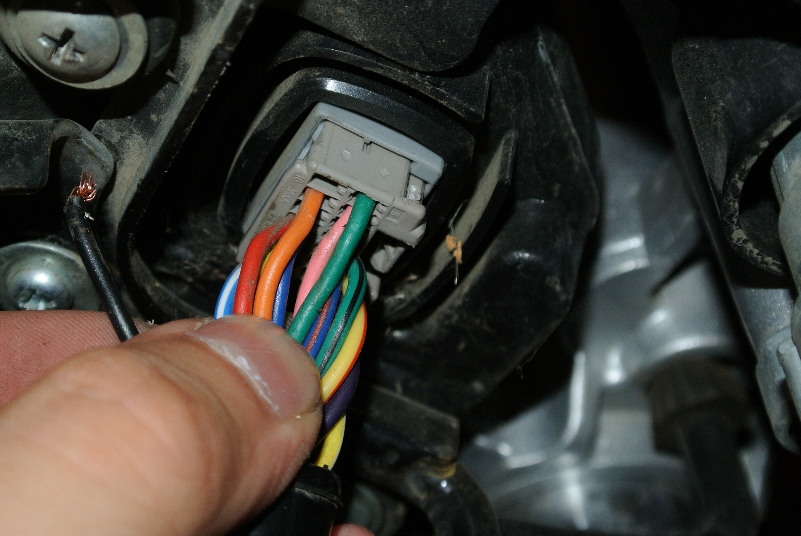

Фото добыл  :) к сожалению вытащить полностью не смог, боялся оторвать все провода (черненький выпал, и пришлось перекручивать фару заново - приборка не загорелась.
все разобрался ,черный +
