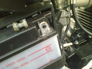

сделал протяжку,и тут хопа,ёпти :o ,на аккумуляторе на минусе окислилось,и ещё кембрик зажат был в клемме,почистил,смазал,закрутил, холостые немного убрал,до 1600-1800 об., и ещё потерял с руля одну вещ - фиксатор ручки руля :(  http://www.racer-motors.ru/spare-parts/motorcycles/racer-rc200ck-nitro/Rulevoe-Upravlenie/

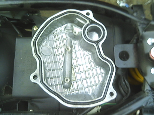

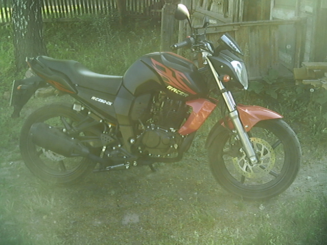

Эх...Есть задумки по поводу маслянного охлаждения. Потому, что в Самарских пробках через час езды, чувствуется перегрев масла и снижени мощи двигателя....Есть несколько вариантов внедрения системы... кому интересно - давайте обсудим...(на фото мой красаучиГ)
Привет :) ,по поводу цепи пока ещё не знаю,но за 500 подтянул немного, по поводу охлаждения интересная задумка,но как?

Тема то про охлаждение - она жеш не спроста. Я как то узрил свиток дракона, лазяя по китайским сайтам. Ну все как бы знают, что моторы на всех китайских мотах практически одинаковые по компановке: есть верхневальные (с цепным ГРМ) и нижневальные -"на толкателях".
Балансирные валы есть у всех(хоть многие считают ,что не у всех) - У ВСЕХ У нашего двс тоже есть ,только маленький...Я к чему всё это несу !

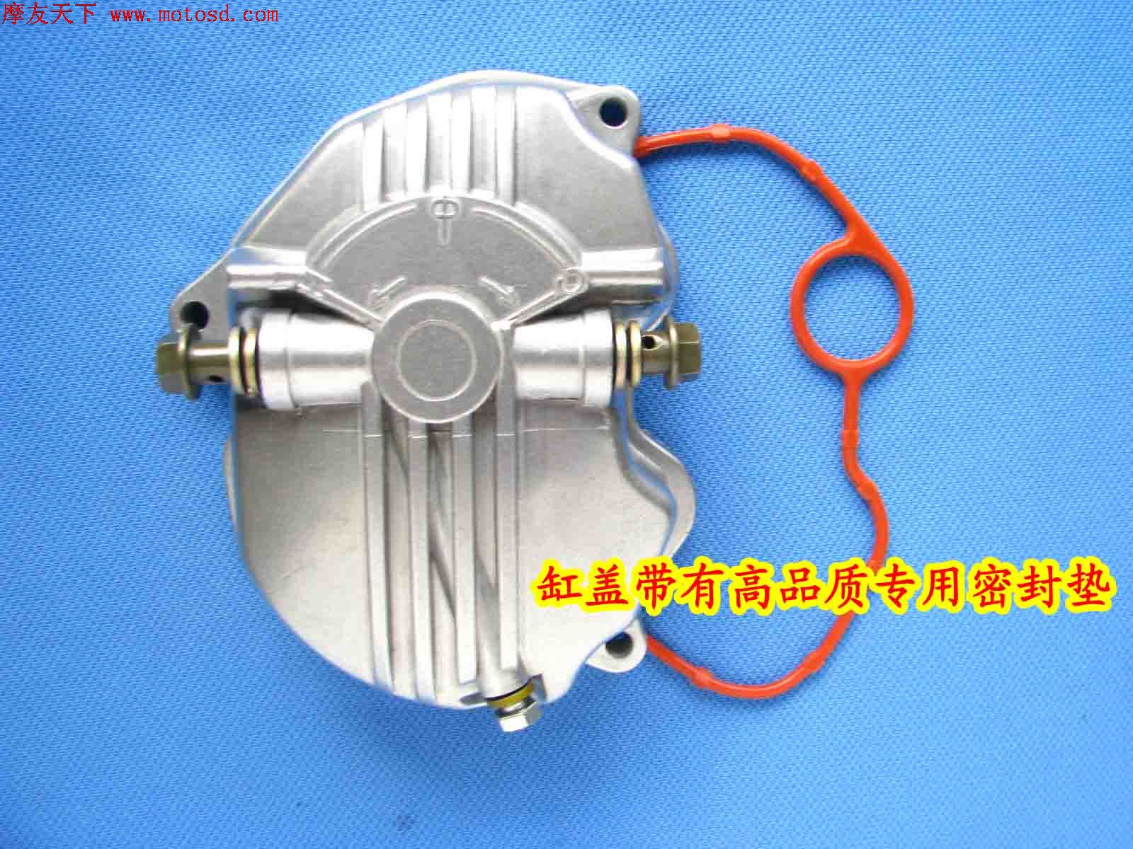

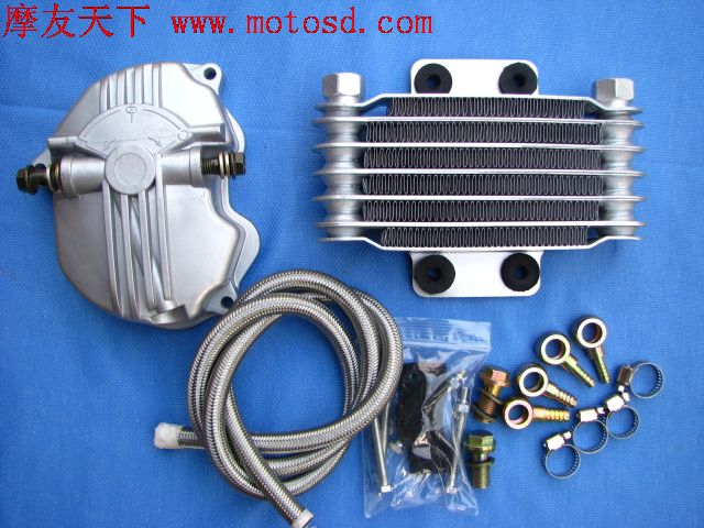

Там на половинке двига , с правой стороны на всех моторах есть специальные приливы, для подсоединения шлангов на масляный радиатор. Ну например как на Ирбис Гарпия. На нашем точно такие приливки, только без отверстий! - Это первая версия...Есть вторая:-).....Внимание на экран!
Подобные приблуды продают в китае для не хитрого передела......Вот я чешу репу. Не есть канешно 3 способ , но он колхозный
Ладно, подробности в следующей серии, пошёл спать

  По поводу приспособы на фото- хрен знает. Крышка ,внешне, копия нашей. Пытался писать китайцам, чтобы они размеры крышки посмотрели, но они или не захотели ,либо тупого врубили, либо автопереводчик в гугле на китайский меня плохо перевел не знаю. Короче размеров крышки я не получил. На фото наша крышка - без штуцеров. Допускаю, что на всех однотипных двигах она может быть одного размера. От 125 ки -до 250. Гарантии нет, поэтому.....не заказываю. Цена вопроса по каталогу RACER радик+ шланги -около 4000 -5000 килорублов. Весь вопрос: как присобачить. Если как на Гарпии- то это полюбому двигло разбирать, сверлить, нарезать резьбы и т.д....Но ведь охота ездить, да и мот новый, грешно как-то . Вот эту бы крышку купить, да чтоб подошла!!!!....А вот в голову приходит мысль.... а что если из 10мм алюминиевого листа сбацать проставку между башкой и крышкой клапанов. При чем отверстия для масла перенаправить на радиатор ,а потом вернуть в ту глушку, которая в самом верху ,сзади, глушит масленый канал. На 3-м фото видно от куда поднимается масло в магистраль, расположенной в клапанной крышке. Интересно у нас смазываются оси коромысел я Вам скажу:-))) Типа форсунки! Да и вообще: в 21-м веке ГРМ на толкателях - это анахренизм! Но ведь работает! Дёшего и сердито....Как сделать проставку не вопрос, и как штуцера врезать -тоже. Трабл заключается в том, что крышка находится слишком близко к перемычке рамы. А нам надо не менее 20 мм свободы, иначе чтобы снять крышняк для реги клапанов, придется выдергивать весь двиг! :-))).......Короче затопырка пока в голове, надо думать...........
