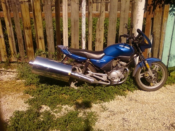

Глушак весчь :o  :D ,интересно звук какой :rolleyes: .....
