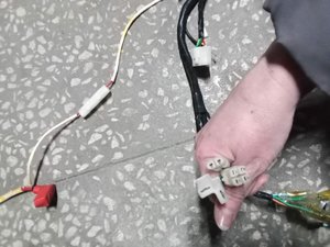

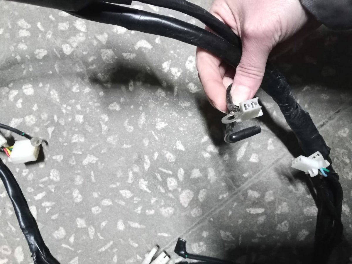

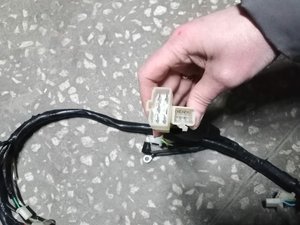

Такая тема: Продаётся проводка на этот мото Racer RC250CK - N Faghter , но мне нужна проводка на Рейсер Магнум. 200
Пришли фото от продавца разъёмы на модуль зажигания и на модуль поворотников вроде подходят, а вот подходят ли остальные разъёмы ?
На моей проводке от Магнума что то 3 х контактных разъёма не наблюдается
