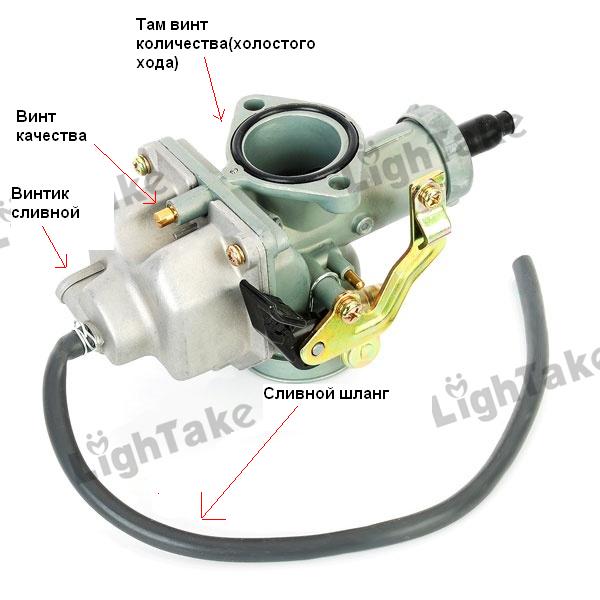

Подскажите пожалуйста,на карбюраторе снизу прикручен резиновый шланжик. Второй конец куда должен выходить. У меня он просто болтается?
На горловине где вставляется щуп и заливается масло (у меня) написано 1.1L. Как по мне то одного в полне будет достаточно, но в любом случае надо контролировать по щупу. Щуп вкручивать не надо чтоб проверить уровень,шланг с карбюратора это дренаж с поплавковой камеры, пропусти его за двигателем в низ и пусть он просто болтается, когда потребуется слить бензин из карбюратора - он потечёт на дорогу а не на двигатель, туда же протяни шланг от аккумулятора (там с боку есть сосок), туда же у меня пропущен переливной шланг с бака  и вентиляция картера (такой пучок шлангов)
Спасибо. я сегодня ездил в магазин смотрел куда он выходит. Но толком невидно было.Завтра просмотрю все эти шланги. А то смотрю, конец этой дринашки расплавился. Страшновато стало ехать. Как сливается бензин из карбюратора?

Там где подходит шлангочка на карбюраторе прям на против есть болтик под отвёртку. А на холодную плохо заводится - попробуй прибавить холостых оборотов (с правой стороны болтик с пружинкой)

Привет. Давление 2 атм. По рискам попробую выставить. А может резина быть шляпной? И вообще на мото колеса балансируются? Еще один вопрос    винт качества смеси,на сколько должно быть оборотов выкручен. На прогретый мото резко даешь газ , он либо глохнет или затыкается. Не знаешь,есть ли книжка по эксплуатации мото. Хотя бы в электронном виде? спс
Привет. Руководство по эксплуатации здесь http://racer-motors.ru/foto/Manual%20RC250CK%20%2807.11.2013%29.pdf в нём есть как настроить карбюратор. С завода карбюраторы обычно нормально настроены, проверь сначала уровень бензина в поплавковой камере - вместо чёрного сливного шланга надень какой нибудь прозрачный (от омывателей авто или капельницу), заверни его в верх чтоб бензин не выливался и открути винтик слива. Уровень должен быть по прокладку между половинками карбюратора, поставь бензофильтр.
