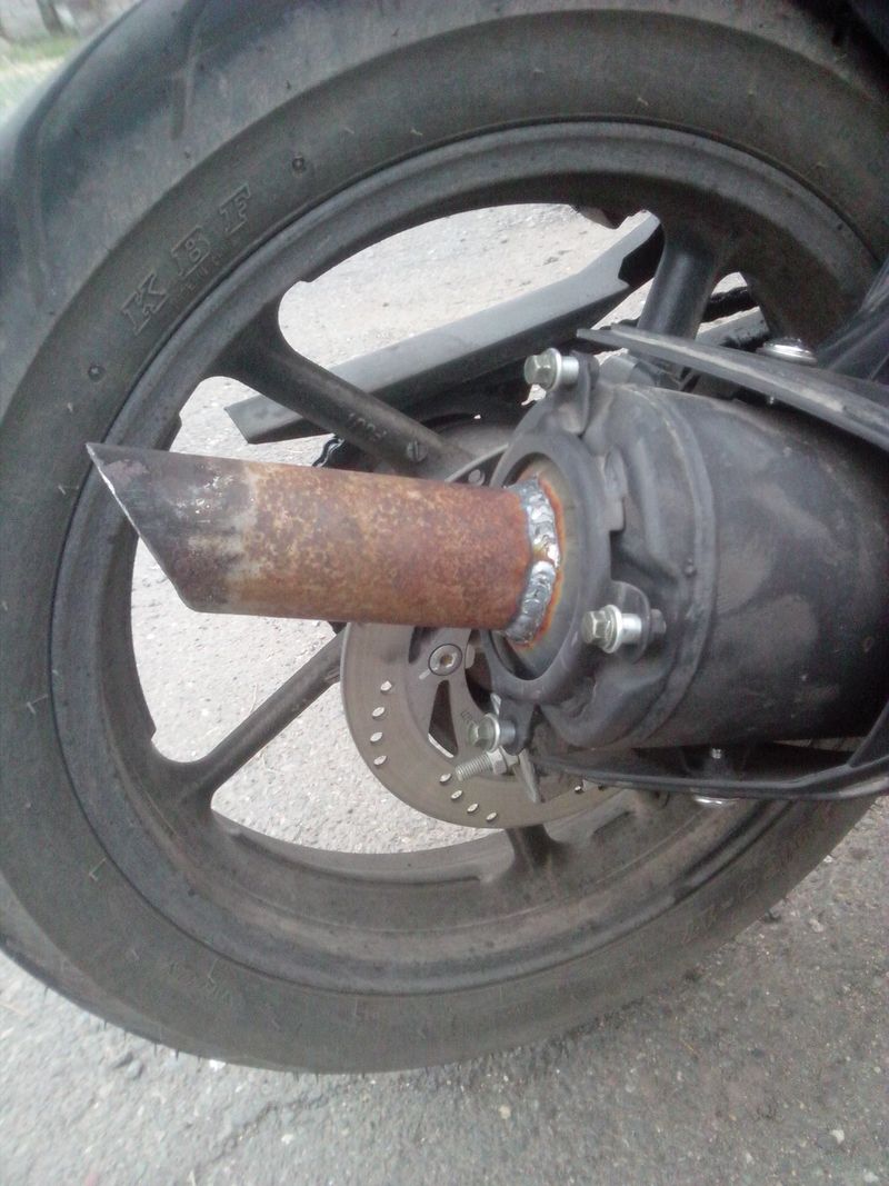

Был на сварке вот что получилось, осталось остатки ненужного металла удалить от резонатора, звук басистый стал, мотор динамичней стал в пределах 4000-6000 оборотов.
диаметр такой же как родной, колено пригодилось от штанов, классики, где они крепятся к коллектору, там есть несколько углов, выбрал подходящий, отрезал длину и готово, выходной писюн тажа труба, только перед банкой классики.

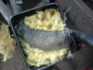

жена пожаловалась,что её на моте не замечают пешеходы-не слышат. сделал по стандартной для самодельных прямотоков конструкции,но не стал удалять корпус резонатора-просто сделал его одинаковым по конструкции с основным глушителем:  строит.сетка и мин.вата....
самое интересное-звук выхлопа почти не изменился(может самую малость басовитей стал),но обороты двигатель набирать стал значительно БОДРЕЙ!
угу, у меня максималка подросла, сидя 117, лежа 125 сегодня пробовал по дороге на работу.  Думаю еще регулировку карба посмотреть, а то даже не проверял как отрегулирован

выходной писюн в вари побольше, будут слышать, у меня теперь на холостых как чопер тарахтит.  B)
