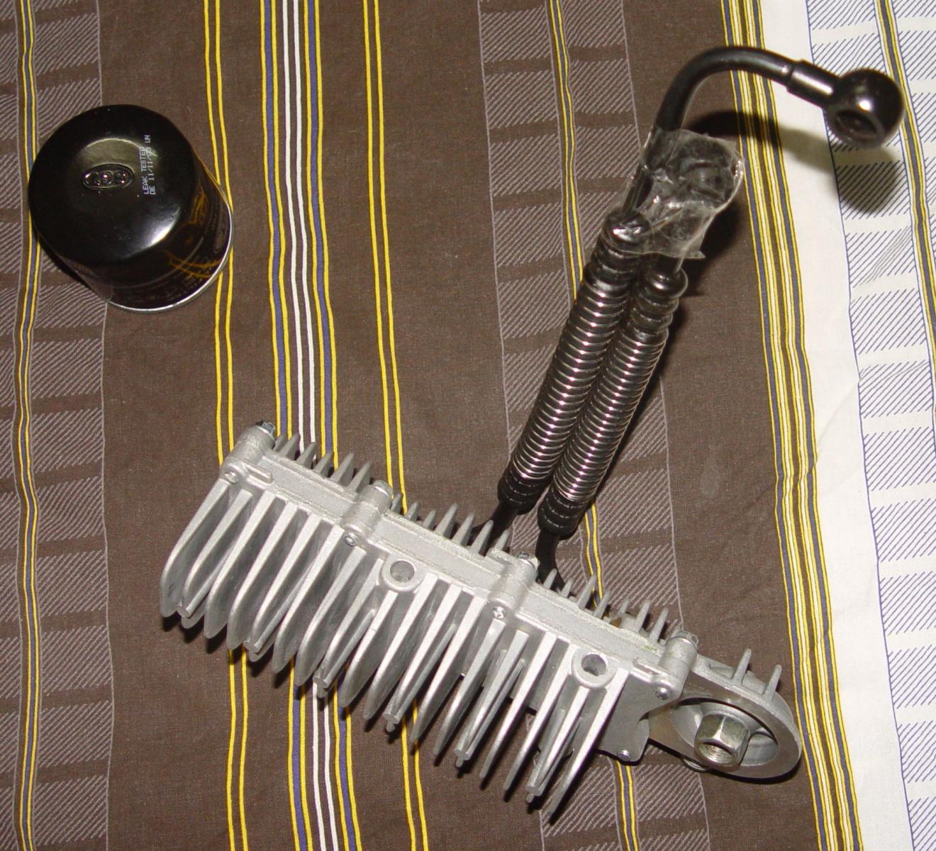

 Почитал и  купил  такой девайс   Хочу ставить  Но беспокоят вот такие вопросы - ставим радиатор и фильтр очистки шланг привода и отвода масла   Гуд   В результате сего увеличивается протяженность масленого тракта и повышается сопротивление (дополнительное) в масленной системе    А не приведет ли сие действие к ухудшению смазки движка   А не упадет ли критически давление в масленой системе   А справится ли масленый насос с прокачкой по удлиннившейся магистрали   А в результате нашего непосильного труда -  не снизиться ли ресурс двигателя ( всвязи с  ухудшения его смазки )  Какие будут ваши доказательства (по Красной жаре)  Что думаете
Вмонтируй манометр и посмотри. Я б так и сделал, если бы возник такой вопрос. С уважением.
