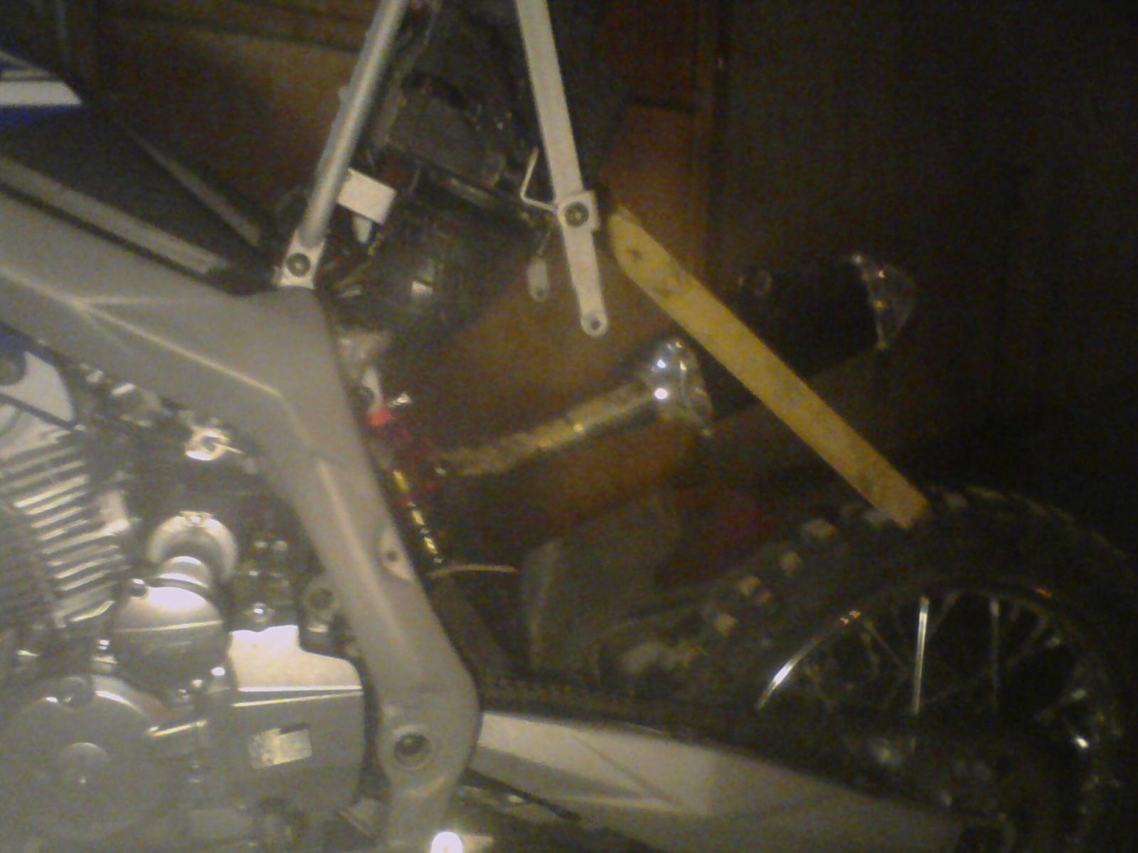

arm Опубликовано 17 апреля, 2014 Автор Жалоба Опубликовано 17 апреля, 2014 вчера зашел ослабить пружину в аморте... раптёр встретил меня на полу... кстати пластик оказался все-таки хруркий :( в первом посте забыл написать что очень имеет мозг подножка, он какая-то неепически длинная и мот стоит на ней не устойчиво, особенно это было заметно когда оттягивал пружину... укорачивать надо срочно. Аморт после ослабления пружины мягче не стал, начинаю думать проверить какое давление в нем, либ кетайсы перекачали его, что мало вероятно либ недокачали, чему я даже не удивлюсь. В вилке похоже придется менять масло, есть подозрение что туда залили обычное 10В40... Еще снял сидушку.... гавнецо все-таки летит на акк и фильтр, надо их лучше изолировать Цитата

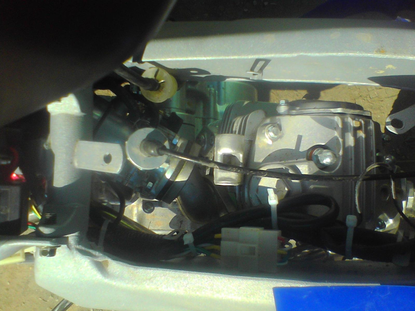

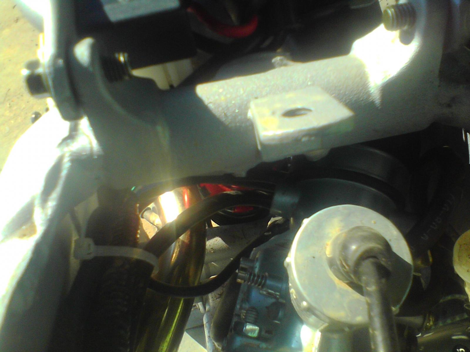

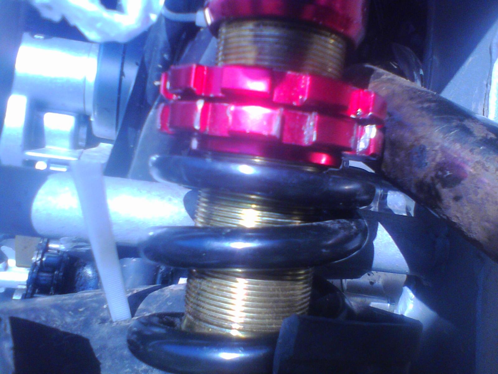

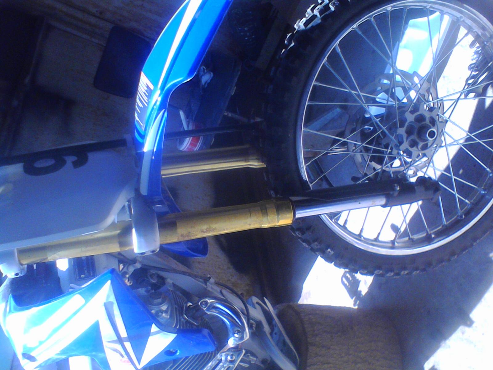

arm Опубликовано 22 апреля, 2014 Автор Жалоба Опубликовано 22 апреля, 2014 Ну как техника?давай пиши о ней нам интересно По просьбе катающихся... :) на выходных разбирался с подвеской, а то больно жестковато ездить. Расследование показало следующие преступления китайцев(( они в аморт поставили очень короткую и жесткую пружину, на фото видно что гайки поджимающие не касаются пружины, а резьбы еще дофига осталося С вилкой похожа та же фигня, так что замена масла не поможет :( Думал переставить вилку с питбайка товарища, но крепление суппорта оказалось другим, а болты на тормозном диске сорваны(( Еще закоротил датчик переднего тормоза, раньше что бы завестись, требовалось нажимать на передний тормоз, выбешивало так порядком! Фильтр на карбюратор надевается вполне легко, нужно лишь снять бак вот еще пара фоток с разбора Цитата

sr9736596 Опубликовано 1 мая, 2014 Жалоба Опубликовано 1 мая, 2014 я заменил масло в зад.аморте на W2.5 motul -стало мягче. дальше только замена пружины. на карбе удлиннил винт качества-теперь можно регулировать ключиком на 8. на винт количесва напаял гайку м6 тоже очень удобно стало.в целом мопед ебический Цитата
arm Опубликовано 6 мая, 2014 Автор Жалоба Опубликовано 6 мая, 2014 в целом мопед ебический +1 а пружину надо полюбому менять, потом я думаю уже можно и с маслом играться что-нибудь с передней подвеской пробовал делать? Цитата
