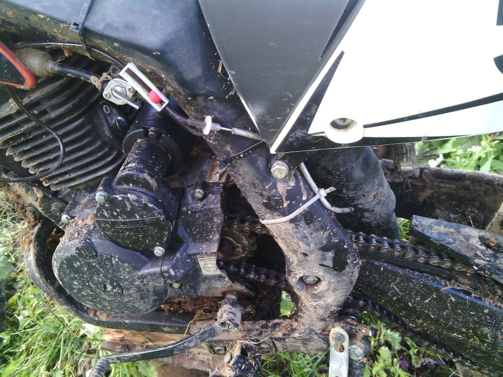

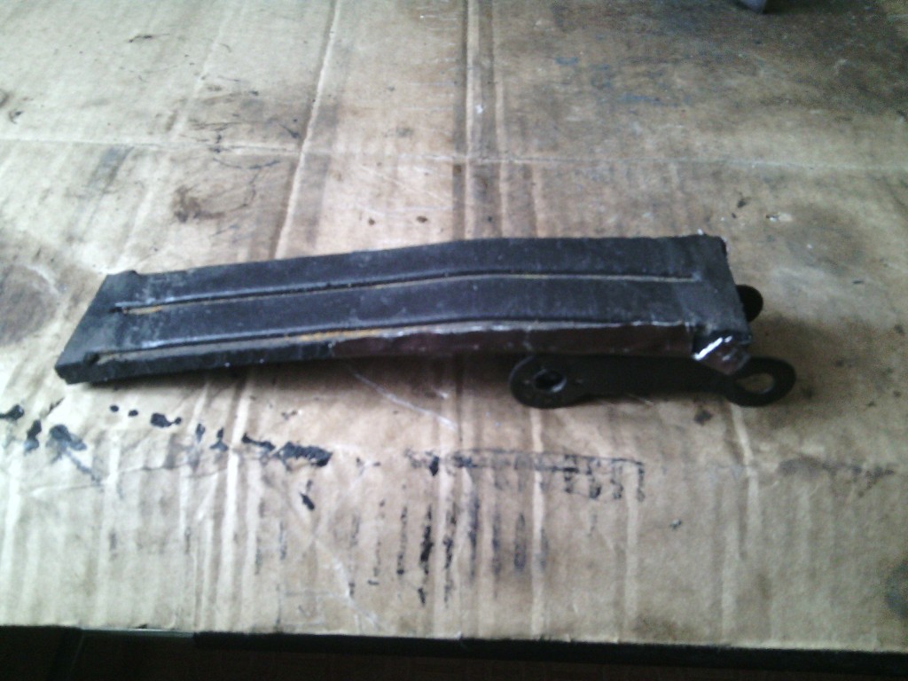

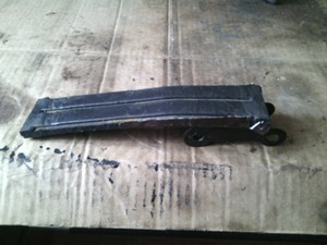

sovic Опубликовано 24 октября, 2015 Жалоба Опубликовано 24 октября, 2015 Привет всем. Взял себе Раптора, поюзал в течении пары месяцев. Мотиком доволен. Претензии те же что у всех, короткоходная и жесткая подвеска. Когда покупаю мотик, сразу его разбираю, дорабатываю, настраиваю, меняю все смазки и жидкости. Так что проблем с ним не было, работает четко, 88 м/ч, пока ничего не сломалось, общее состояние, на отлично. Нравится: Легкий, учитывая что весь из железа, маневренный, мощный, скоростной, тяговитый, хорошая развесовка, эргономичный, собранный, недорогой.Не нравится: Хотелось бы, подвески подлинее хода и помягче, над этим работаю. Сделать это возможно. Очень эксклюзивные детали - подшипники, сальники, втулки. Но это вопрос решаемый. Что то на капролон, что то от отечественного производителя.Из доработок. Поставил: пыльники на вилку, задний амортизатор, заднюю тормозную машинку, брызговики перед, зад., топливный фильтр, бумажный воздушный фильтр, Scottoiler, фару, магнит на сливную пробку.Заменил: свечной провод, ГТЖ, задний амортизатор, ступичные подшипники на японские, все жидкости и смазки, ролик успокоителя цепи на слайдер.Переставил ловушку цепи.Если купили новый или б/у. Надо обязательно сменить масло в двигателе, настроить клапана и карбюратор. Весь разобрать и промазать, все протянуть, но без фанатизма. http://www.youtube.com/watch?v=qYYt_RURoFk Цитата

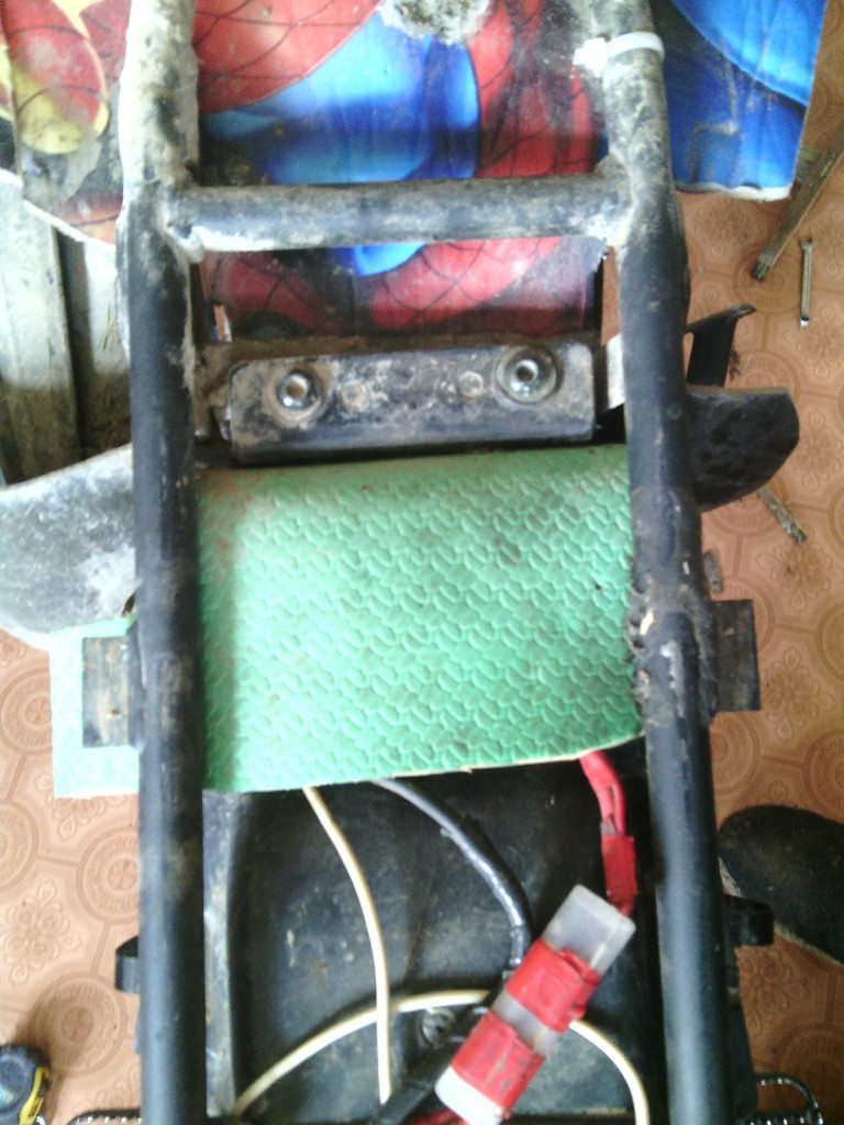

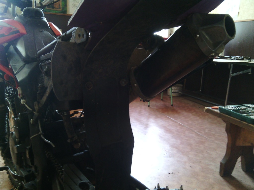

sovic Опубликовано 24 октября, 2015 Жалоба Опубликовано 24 октября, 2015 В короб с акумом летела грязь, все закрыл Цитата

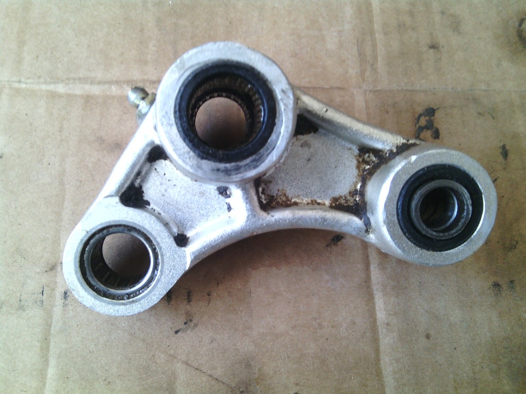

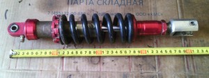

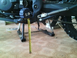

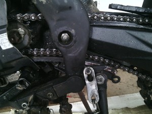

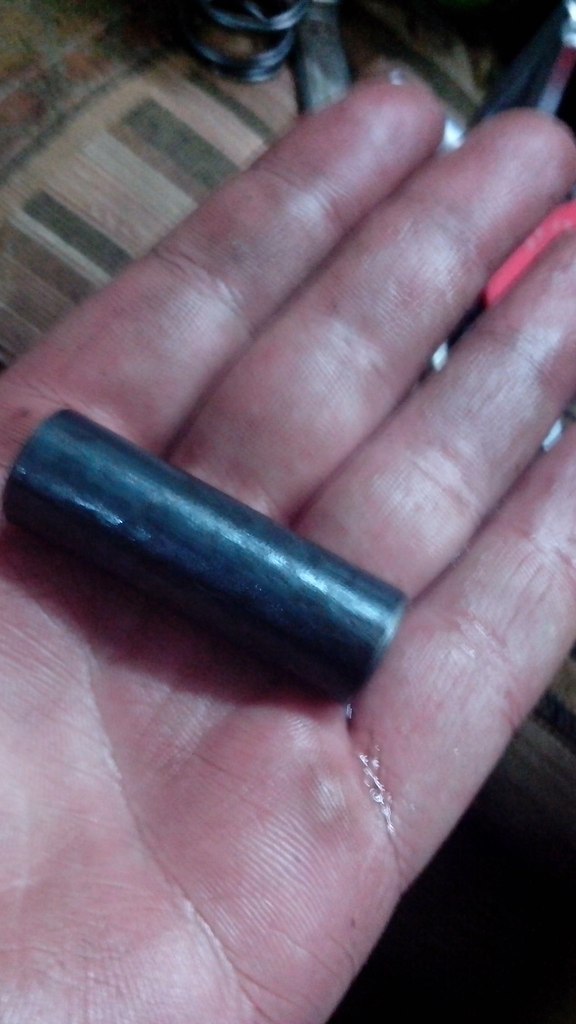

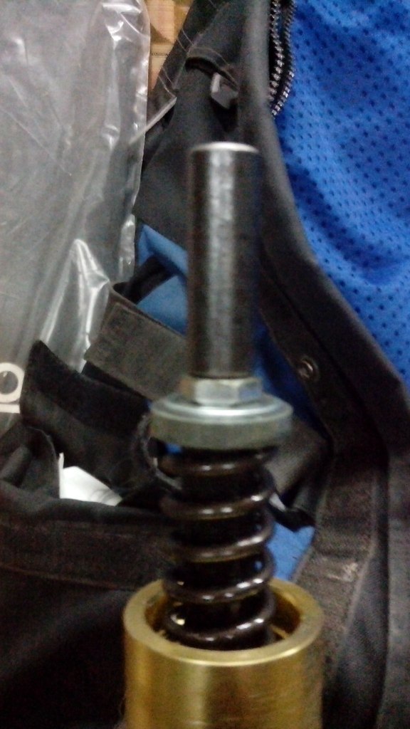

sovic Опубликовано 24 октября, 2015 Жалоба Опубликовано 24 октября, 2015 Тут выше писали, что пружина короткая, потому и жесткий. Нашел длинную пружину с прогрессивной хар-кой, от Патрон-Страйк 200. Свою поставил на Патрон, там тоже прогрессия, прожимаю, своим весом, пружину легко. На Рапторе, даже прыгая, на месте, не прожимаю полностью, надо испытать в полевых условиях. Предполагаю, что дело в самой прогрессии. Для нее нужен более длинноходный и мягкий аморт. Тогда ход задней подвески можно увеличить с 200 до 300. У нас при полном ходе 200, клиренс 230, запас есть. Переднюю вилку можно лифтануть. Выкладываю фото. Сам не делал, не вижу смысла, но говорил с автором, ездит, доволен. Выше писали, что вилка не работает на полный ход. Замените масло и правильно налейте его кол-во, тогда будет работать на 100% хода. Если есть условия, поставьте, золотник или клапан в перо. В прогрессию поставил шариковые закрытые подшипники, 2-3 шт. вместо 1-го роликового. Для сравнения стояли роликовые и шариковые. Т.к. найти данного размера сальники, да еще и хорошие, большая проблема, по результатам теста, шариковые закрытые, показали себя лучше. Далее поставлю шариковые закрытые, роликовые и капролон. Сравню. Но, что то мне подсказывает, что поставлю всю прогрессию и маятник на капролон. Цитата
sovic Опубликовано 31 октября, 2015 Жалоба Опубликовано 31 октября, 2015 Опробовал мотик, после всех доработок, настоек подвески и карбюратора, ощущение, что пересел на японца. Испытал подвеску в полевых условиях, с новой пружиной прыжки стали просто в кайф, мягко и плавно приземляется. Подвеска стала отрабатывать на полный ход. Теперь с уверенностью можно сказать, что при установке более длинноходного амортизатора, с правильной пружиной, подвеска станет нормально работать. Цитата

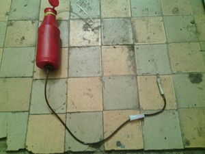

BEnzin102 Опубликовано 10 ноября, 2015 Жалоба Опубликовано 10 ноября, 2015 Круто. Особенно порадовала капельница из кетчупа ). Мастеру твоему респект!! Может он поделится номерками подшипников в прогрессию? 1 Цитата

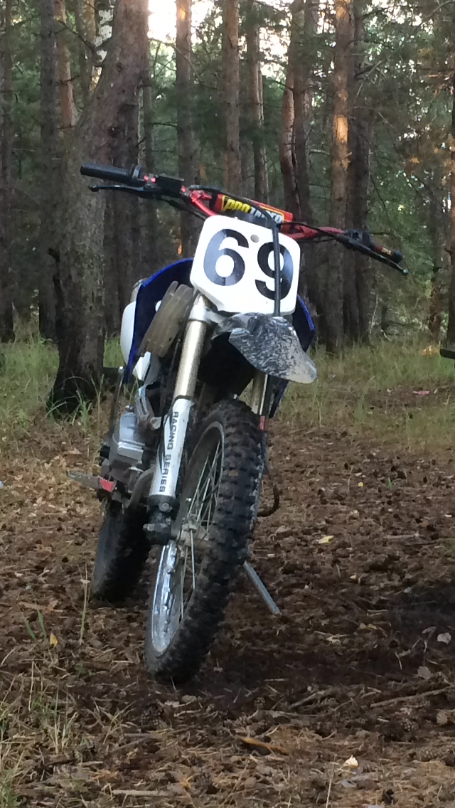

BEnzin102 Опубликовано 10 ноября, 2015 Жалоба Опубликовано 10 ноября, 2015 Вот мой раптор с небольшим тюнингом. Цитата
sovic Опубликовано 13 ноября, 2015 Жалоба Опубликовано 13 ноября, 2015 В 10.11.2015 в 21:08, BEnzin102 сказал: Круто. Особенно порадовала капельница из кетчупа ). Мастеру твоему респект!! Может он поделится номерками подшипников в прогрессию? 1000901 Спойлер http://www.podshypnik.info/index.php?bearing=1000901&standart=gost8338&zid=bearing_info Цитата
vedrovod Опубликовано 21 марта, 2016 Жалоба Опубликовано 21 марта, 2016 Ход задней подвески опредлеляется ходом штока амортизатора и ничем больше. (если конечновитуи не смыкаются). Возможно прогрессивная пружина улучшит характеристику сжатия но на ход подваески она не влияет точно. Цитата

Mr. Sky Опубликовано 20 марта, 2021 Жалоба Опубликовано 20 марта, 2021 Тема устарела но на всякий случай отпишусь. Тоже поработал с этой прогрессией, выяснил , что амортизатор изначально просто коротковат , прогрессия начинает сжиматься не с исходной, начальной точки, а, где то с первой трети, выкрутил у аморта нижнее крепление примерно на 1 см. (то есть удлинил аморт до приближения пружины к раме, но чтобы не доставала при отбое.) Подвеска стала работать мягче и длиннее. Но мот стал выше, пришлось удлинять пару тяг прогрессии, заодно подогнал высоту под себя. Аморт на рейсере слабоват, один раз гнуло шток. Заменил на аналогичный аморт, пружина на 0.5 мм толще и на 2 витка больше, сейчас подвеска супер. Цитата
