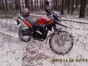

Я тоже каждый день на нем катаю. Сегодня чуть к ГАИ в лапы не попал. Но они смотрели на меня ,то ли завидуя ,то ли прощаясь. А на работе , он меня контролирует. Но завтра снег и выходной. Как прикрепить рамки под боковой кофр без сварки?

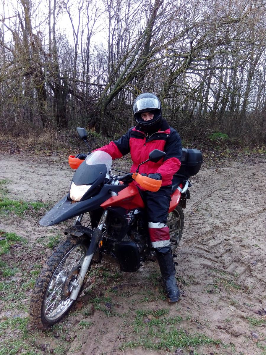

Защита рук- (как и ранее кто то писал)две строительных каски. Показали себя почти отлично (Требуют доработки,металлическая скоба изнутри. Сегодня на покатушках падал ,  рычаг сцепления сломал. Стекло это остаток от ветрового стекла со скутера . Нужно делать меньше угол и чуть выше ,если для туризма , если жестокий эндуро ,стекло вон

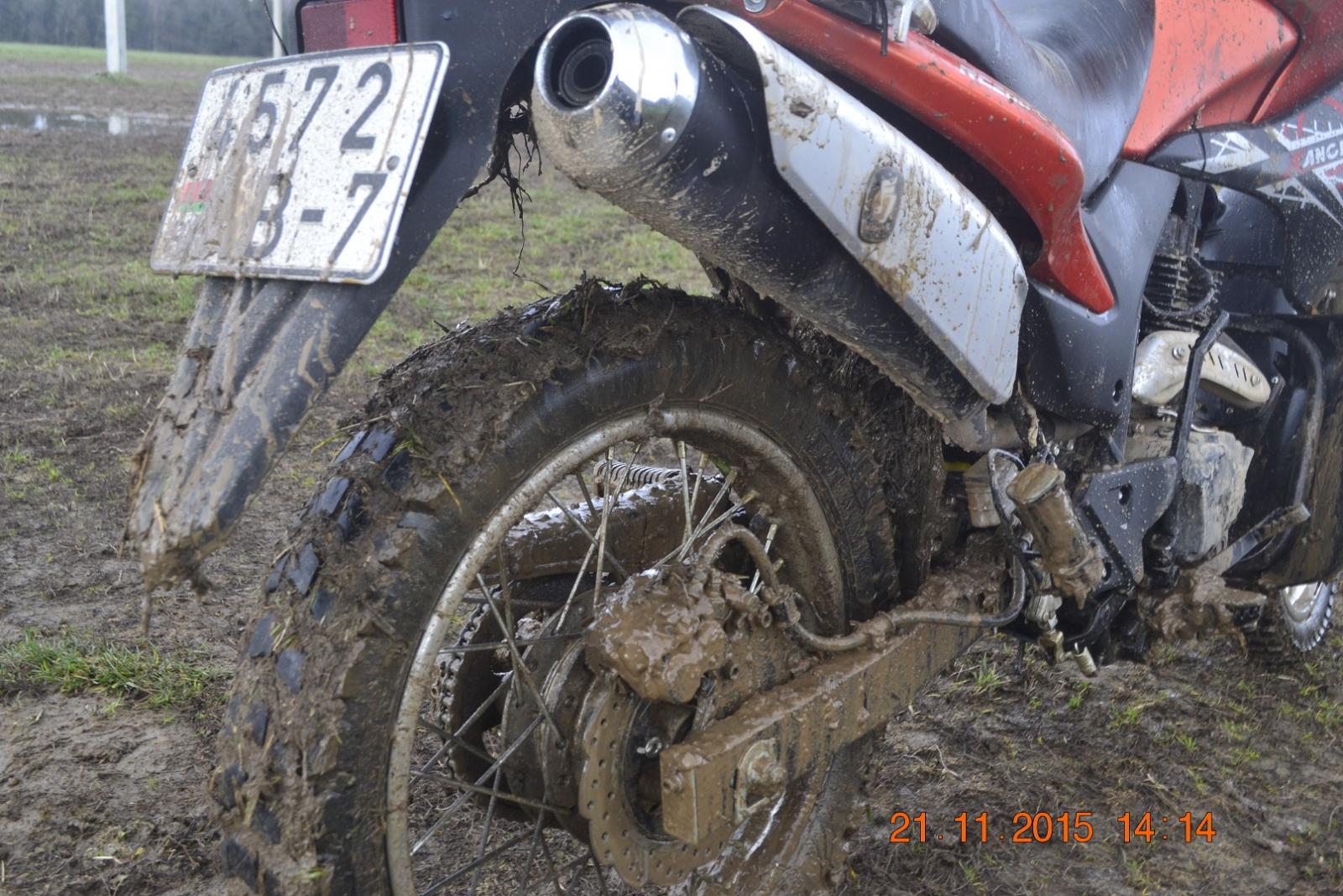

Моя лошадеа в фото наших коней самая грязная вы че их еще и моите))
