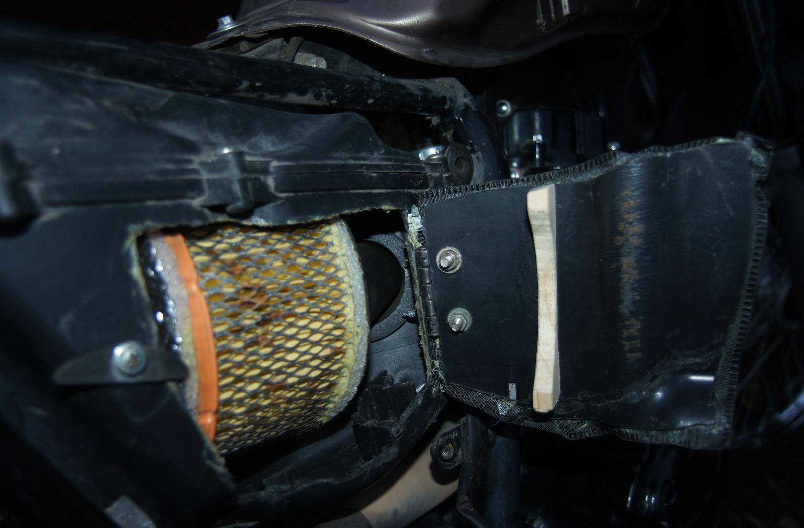

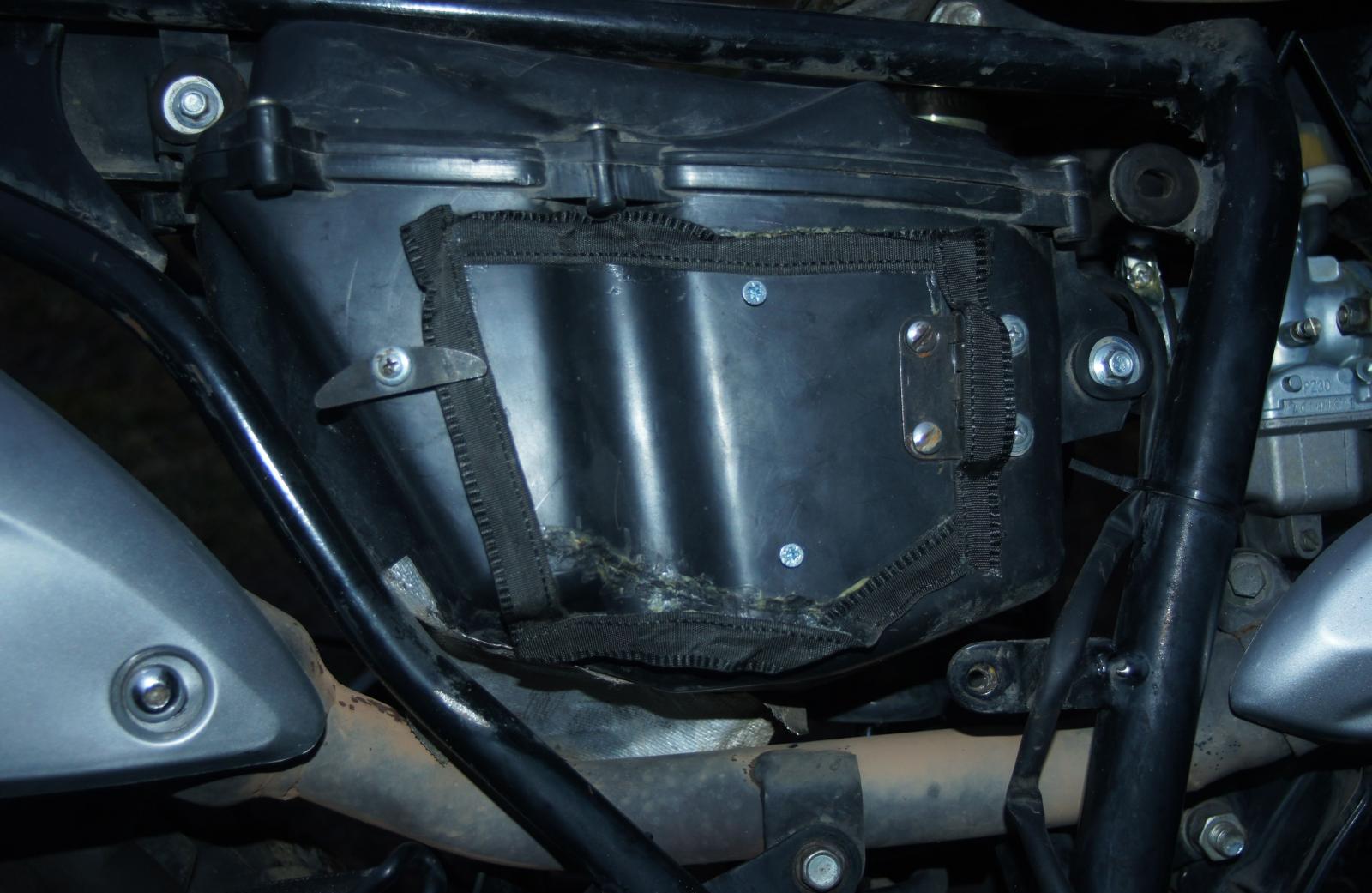

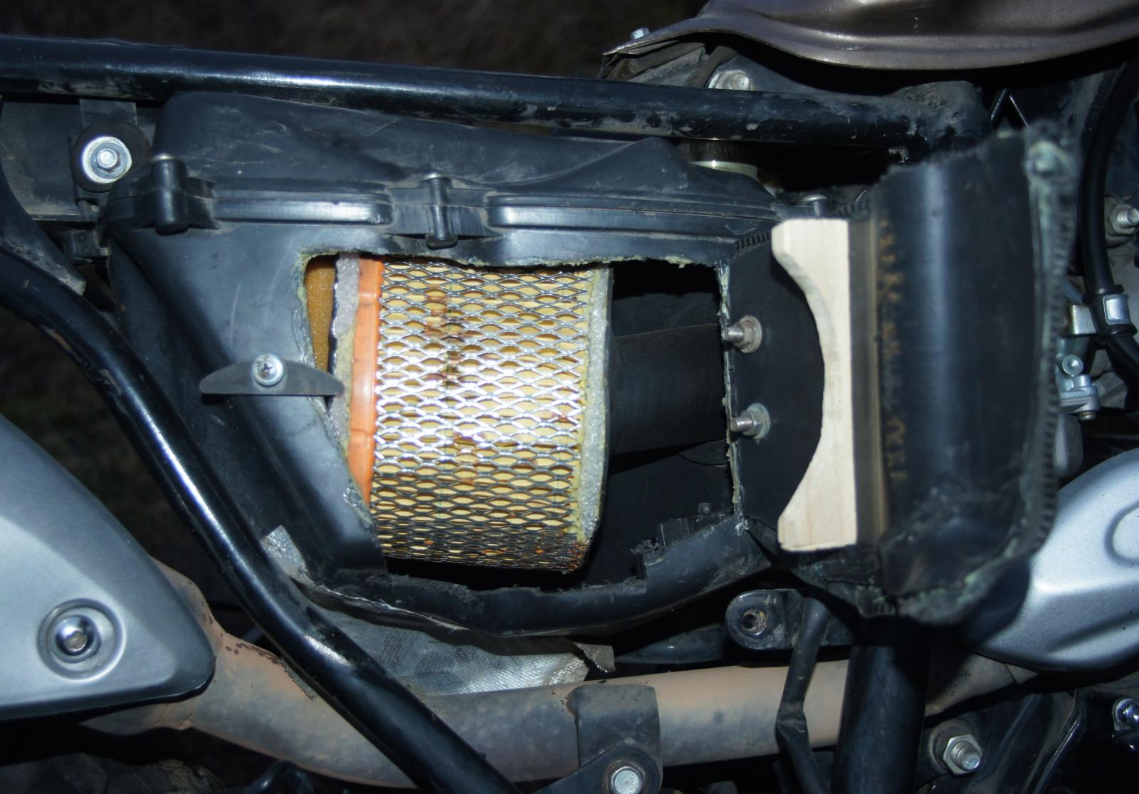

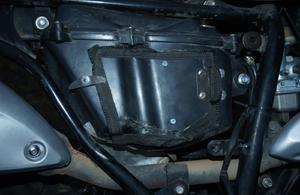

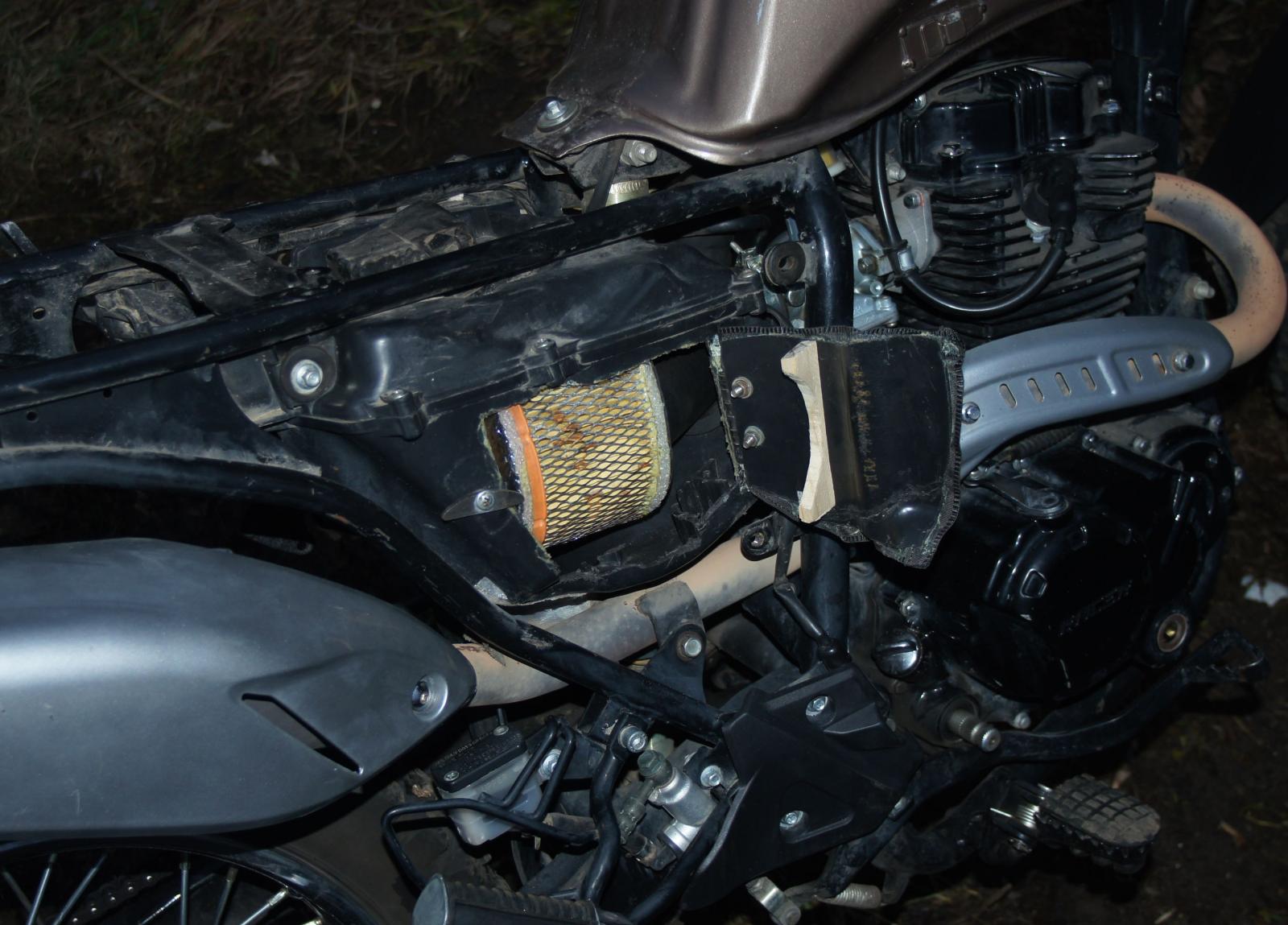

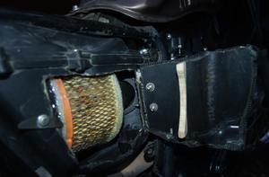

Чтоб добраться до воздухана надобно с бубном поплясать - разобрать пол моцика т к короб хер открыть с наскоку - это не есть зер гуд Но эт пол беды  Беда сам фильтр Установлен раком Те  установлен наоборот (см у др техники) У этого забор воздуха из атмосферы осуществлен через внутреннюю полость  Когда я впервые залез в кожух - заплакал Мал того что фильтр стоит косо (и по нормальному не встает - перекос на стойках в полости как не корячся) Внутри короба грязь и песок из нижней дыры которая как я понимаю для стока конденсата и тп  Про такое техническое решение у нас на работе говорят следующее - таким мастерам (изобретателям и изготовителям ) в руки бы насрать  Короче - спилил направляющие Сбоку короба фильтра сделал окно доступа (на шарнире) В резиновый патрубок всоса воздуха карба вставил армированную резиновую трубу от системы охлаждения авто И из бумажного воздушншго фильтра от 41 Москвича изготовил воздухан Собрал и катаюсь Теперь все по человечьи -всос в карб изнутра  Снаружи всос в коробку Грязь в коробке - по барабану ( в разумных пределах коечн) Теперь все так как должно быть Смена или чиска фильтра занимает 10 мин при почесывании жопы Цена вопроса 100 руб Москвичевский воздухан ( из него выходит два мото фильтра) и любая старая рез труба охлаждения ( у мужиков во всех гаражах валяются по углам) Позже про натяжник (успокоитель) цепи

Между фильтрующим элементом и карбюратором должен быть какой то объем ,типа рессивера с запасом очищенного воздуха ( так делается везде и всюду). Иначе при резком открытии газа , при не свежем фильтре , будет провал . Нехватка воздуха , особенно с карбом с ускорителем. ( имею право ошибаться)
 Да прав    Обьем быть должон Поэтому внутренний обьем фильтра должен быть достаточным (больше диаметра резиновой трубы в разы) Естественно фильтр неоходимо регулярно чистить и менять  В штатном исполнении -тот еще гемор Сто болтов и деталей Хрен подлезешь и грязи напылишь Только что глянул - штатник стоит 375 руб Да согласен это не  Хондовский или Харлеевский (там цена более грустная) Но зачем переплачивать Да и найти штатник с полпинка не всегда можно А тут-  без проблем  Ребята - загляните в коробку штатника - загрустите на какой грязи катаетесь Да и внутренний обьем шатника слишком мал с грязью думаю тоже на даст карбу дышать свободно Мож потому его и ставят косо со щелью - проблема сопротивления решена
