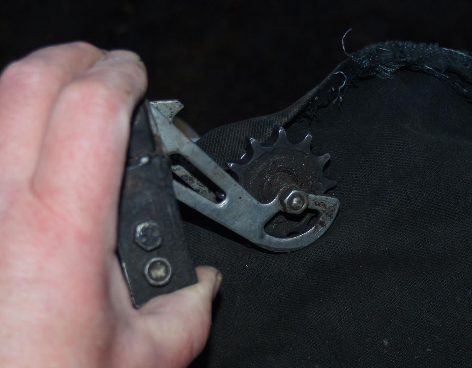

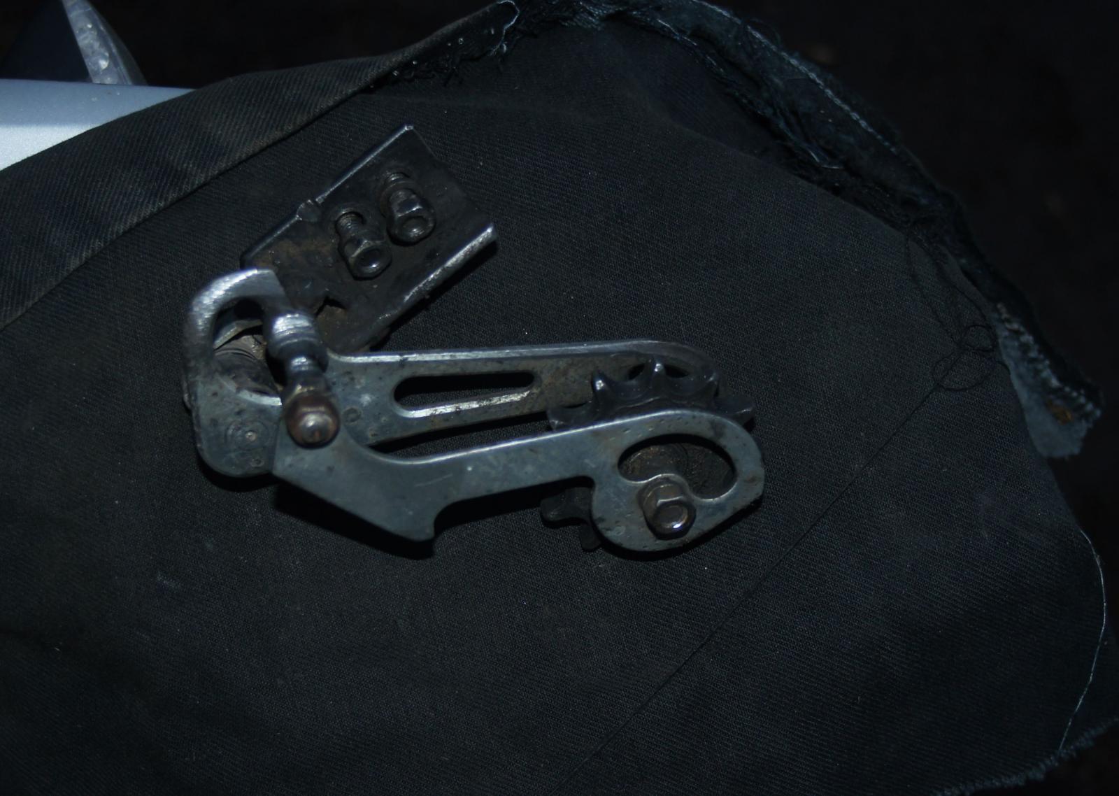

  Кстати не далее как третьего дня нашел на Али подобные девайсы  Токма более хилые в исполнении
   И еще  Дверку в коробе фильта лучше резать до сочленения с крышкой Предварительно выкрутив саморез над фильтром Будет удобней доступ Более технологично  И этим саморезом ея удобнее фиксировать сверху  Но как всегда по русски - умная мысля приходит  (и уходит) опосля (того как семь раз отрежешь)

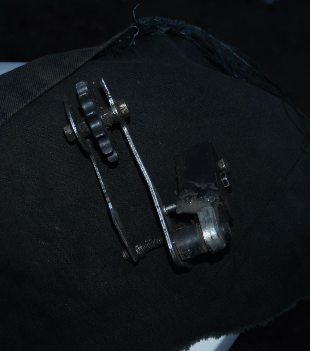

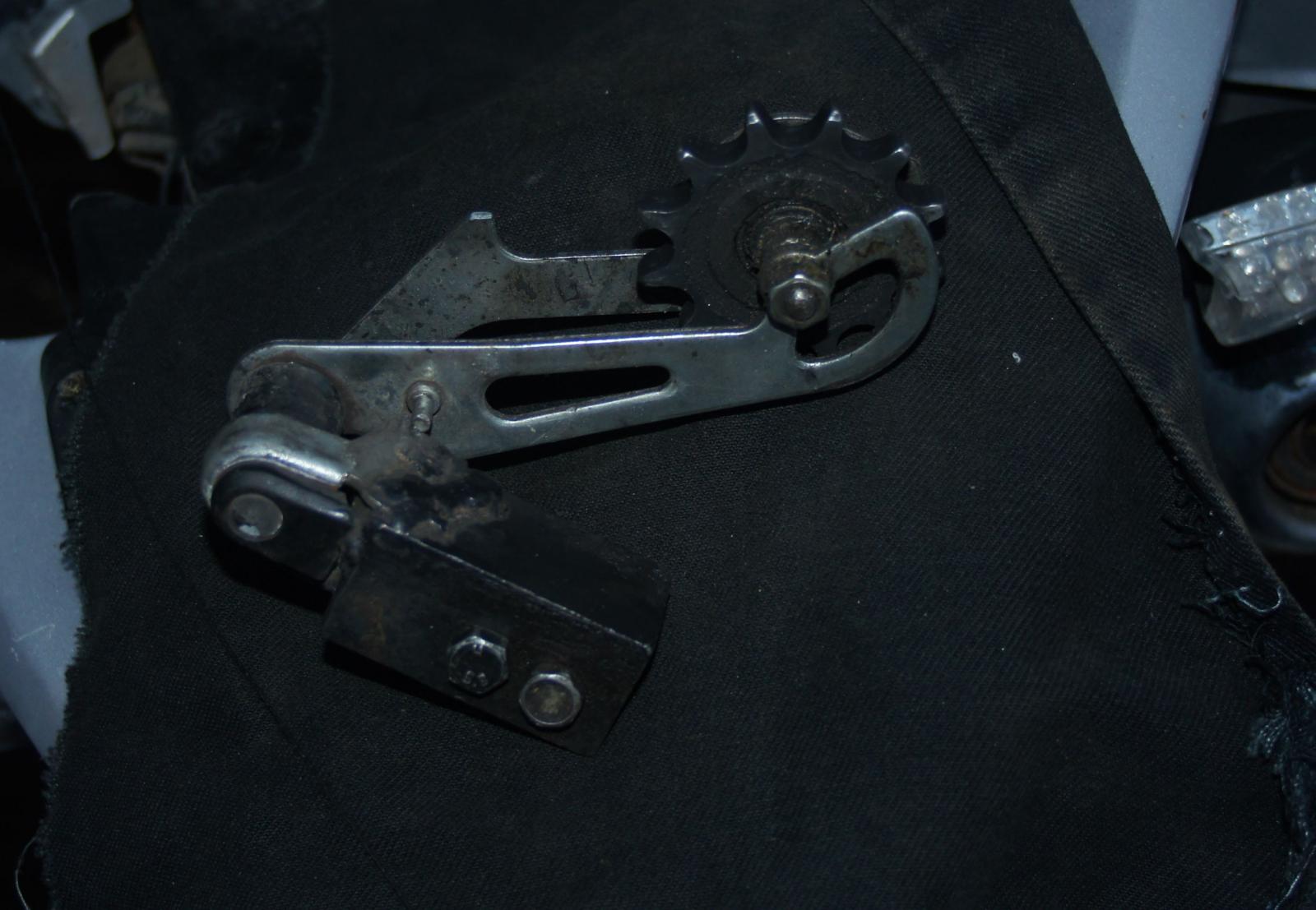

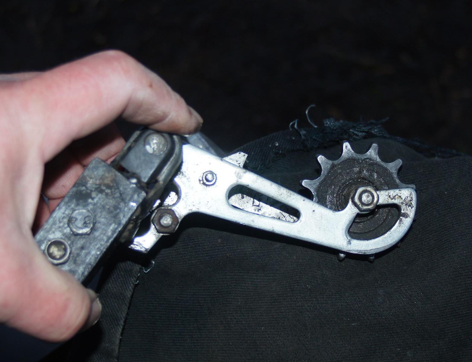

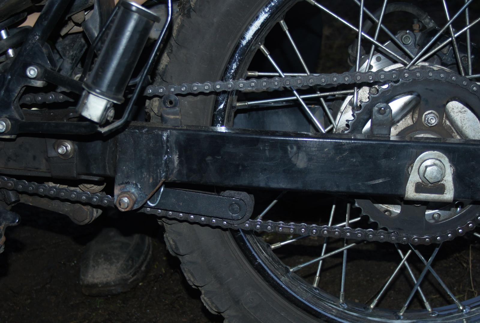

  Вот земеля и ссылочка http://ru.aliexpress.com/item/70-110cc-125cc-140cc-Dirt-Pit-Bike-Spring-Roller-Wheel-Chain-Tensioner-Adjuster/32301978844.html?spm=2114.10010208.0.121.sJjcMv Посмотри снизу  у другого продавца - там со звездами натяжники  Но на вид  все хилое  и ценник за звезды безпонтовый Проще самому аналог слепить - дешево и сердито
  Вощще чем мне нравится Китаец - пили вари и реж Токма лучше будет  А с моей Хондой такой трюк не прокатит - тока совершенство попортишь

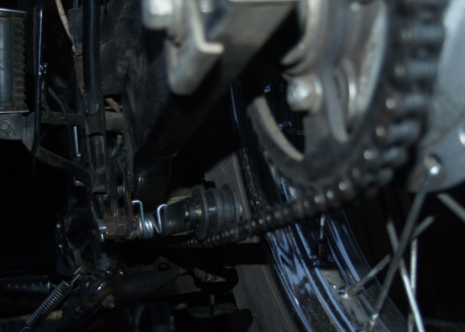

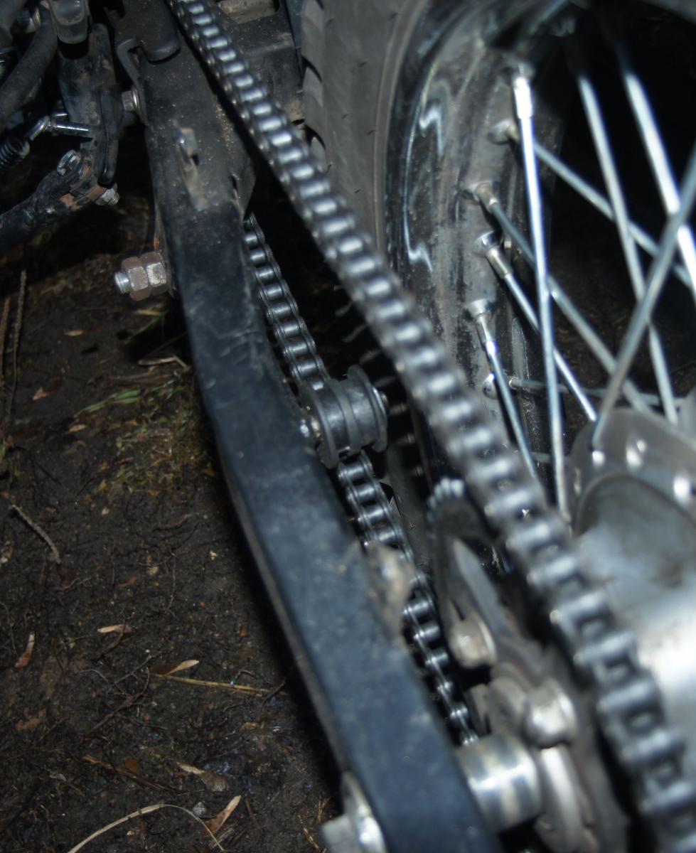

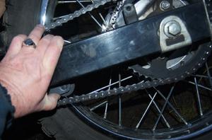

Парни по поводу успокоителя.вот вам на рассмотрения работает 2 года.брал за основу.

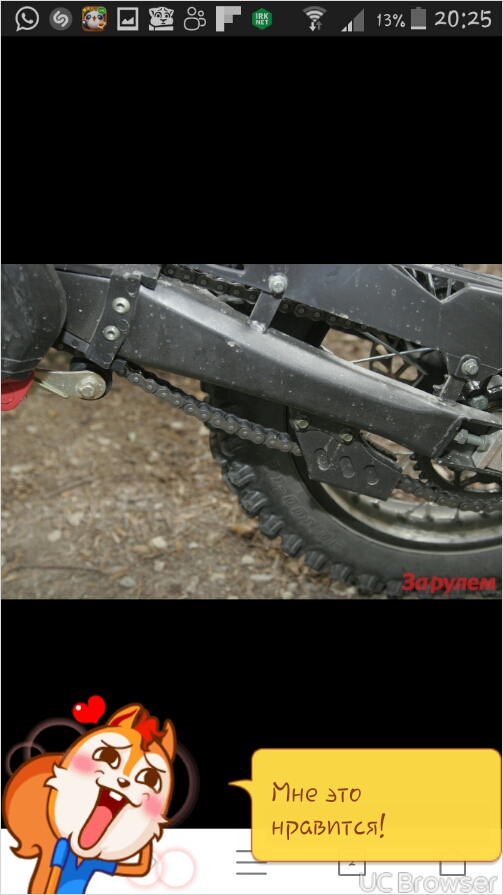

  А цепь провисает   Даже при  натяжнике и ослаблении цепи вновь появляются удары по картеру Правда меньшей интенсивности

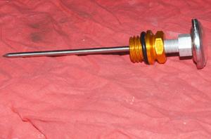

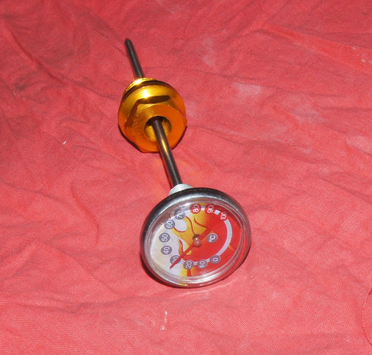

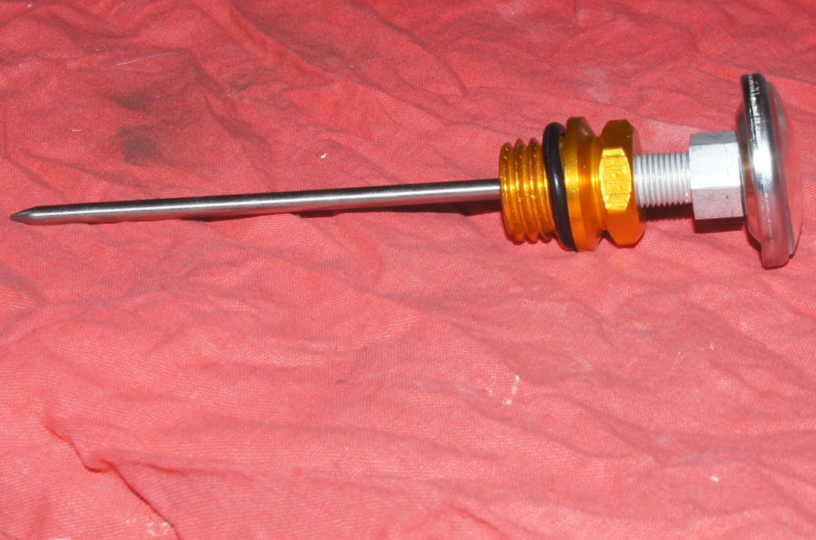

Щуп с градусником - это просто прикол китайский. Нужно видеть температуру на ходу , а не остановившись и став раком на дороге , особенно в пробке или в грязи . В комплекте со щупом должен поставляться братец производитель , засунутый в свободное пространство фильтра ,для оповещения водителя на кит языке

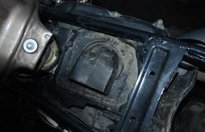

 И для любителей простых решений ( ВОЗДЪДУХ)  Если снять седло - увидите горловину заборника воздуха в короб  При внимательном взгляде заметно что вдоль кругового буртика имеют место следы запайки (квадрат запайки на снимке - мой первый пропил Я посчитал его неудобным для моего фильтра и запаял) Запайки по кругу Ежели кого устраивает штатный воздушный фильтр то необходимо восстановить конструктивное и правильное решение  ( вероятно в Японском варианте данного девайса) Находите какую либо пластиковую шнягу  с резьбовой или секторной крышкой диаметром чуть более воздухана Отрезаете резбу с крышкой (у шняги) На крышке прорезаете отверстие и напаиваете (прикручиваете саморезами и тп или приклееваете) к ней горловину воздухозаборника с короба На отверстие в коробе подобным способом крепите резьбу отрезаную с плечиками на которую наворачивается крышка с горловиной забора воздуха из под седла     Все и вы в шоколаде    Теперь смена или чиска возд фильтра занимает 3 минуты Крутить десяток болтов короба ни к чему  Но вновь обращу Ваше внимание - техническое решение забора атмосферного воздуха внутрь подобного фильтра - ущербно ( см на автомоб двигателе и тп) Поэтому рекомендую сообразить установку НОРМАЛЬНОГО воздухана Поршневая Вас отблагадароит долгой службой     Вот так и живем
Если выкинуть лексикон.то хорошо что ты думаешь как жить будет поршневая.Но.заменяем фильтр на губку и покупаем пропитку. Вот это и есть айс бокс идеально подходит от рейсер пантерки.
  Тут стоит поспорить что губка лучше (эффективней)бумажного разового фильтра По техническим решениям - губка позавчерашний день  Да кой где она применяется Но опять где - в дешевых бюджетных изделиях где вопрос решает цена а не качество А другие моцы есть че их накупать В том и кайф Рейсера - пили строгай улучшай Тем более для себя любимого (тем и Урал хорош - в разработке тридцатых годов много что можно улучшить - но конешн в опред пределах)
