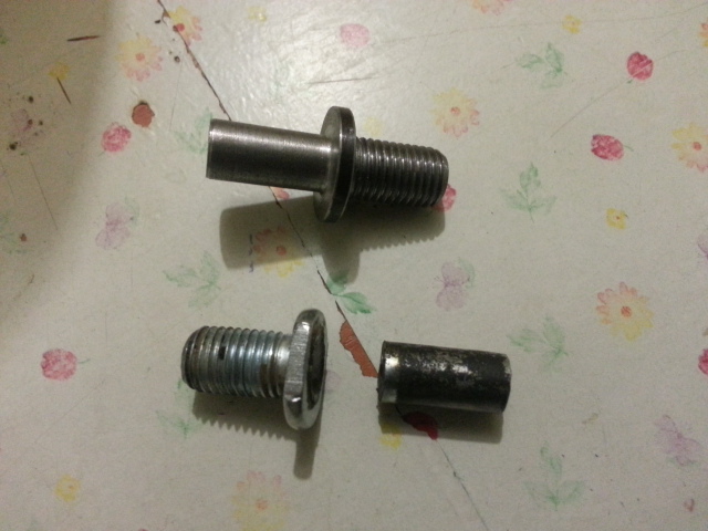

Парни вопрос?. Чем можно заменить шпильки крепления зведы к ступицэ.
Ну вот моя проблема из за которой попал в кузов грузовика. Шпилки сыромятина советую проверить! На фото показанно новая выточенная и старая их 4шт и срезала их все по свежему я честно в шоке был,и итог на моте не осталось зоводских болтов кроме двс.

  Думаю можно взять каленные шпильки от автомобиля соответствующего диаметра  Обрезать их по размеру  Взять толстую шайбу меньшего внутреннего диаметра Нарезать на ней резьбу и накрутить на шпильку на требуемую длинну
Токарь помог.выточил из шпильки).
   Не бросишь размеры шпильки?   По ходу тоже надо наточить в запас

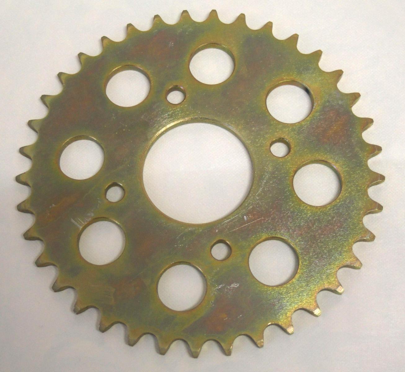

  А мне на заказ выточили и закалили вот такую звезду - 37 зубьев ( в продаже таких нет ) Моторная на 13  прикуплена  Получился коэффициент - 2.86 (стоковый - 2.94) Этот более скоростной  Цепь тоже в наличии  Так что с начала сезона перехожу на 520
Потом скажишь как в гору и тд.хотя наврядли скорость так и будет 105км/ч.
Добрался я до гаража вот размеры.1,ищем шпильку с двс диаметром 17мм длиной 160мм.размер образцов; по резьбе 10мм,без резьбы 9мм.длина 38мм.фото выше.

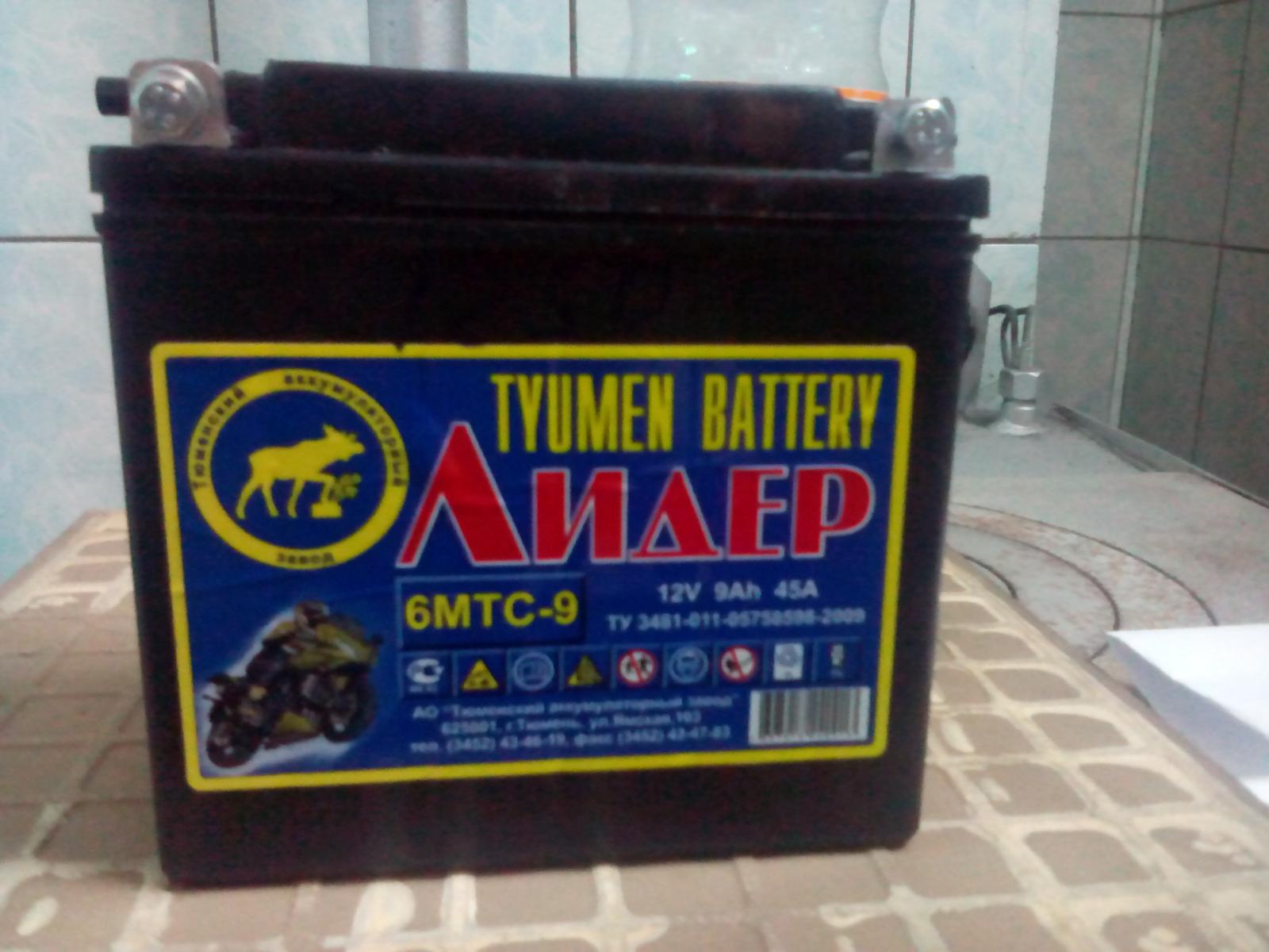

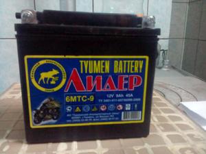

Добавлю свои 5 копеек в копилку знаний. Всем кто задумывался о смене АКБ нашего железного друга. Тюменский 6МТС-9 отлично встаёт вместо родного китайского. 9 а/ч.45А. Цена вопроса 1300 рублей с литрушкой электролита. Продают сухозаряженным. Электролита входит около 600 мл.
