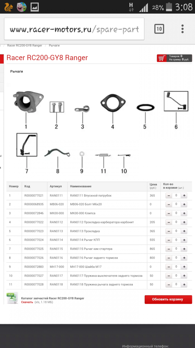

Вот он.
Вадим это хорошо что он подходит.мое имхо у нас магнета есть и кик)
К хорошему привыкаеш.
Согласен.просто еще радной жив пробег 5000 скопейкой,а стартером пользуюся редко.
Вот где достать обода на нашего коня вот тут засада полная.
спасибо завтра залезу гляну разъемы за одно фару попробую настроить. Еще вопрос на рейсер 200 кикстартер свой или еще от чего то? просто в магазинах нет запчастей на него только ирбис и мопеды
У тебя что кика не было? А так методом подбора диаметр вала кика на до знать.от пантеры,от 300 рейсера должен подойти,лефан.ирбис наш прототип.ну и на конец то зайди на оф сайт наш или ирбис.
Ссылку глянь я там выкладывал офф сайта в ВК.
