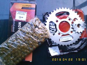

Я сёдни прибарахлился)) Взял комплект 520. 38х14 звёзды + 120 цепь. Всё добро в 1,5 к вышло. 530 комплекта не было полного, только ведомый венец и цепь. По цене 530 почти в 2 раза дороже.

Я просто размеры снял, пришёл в магазин, и продавана напряг. Он мне сначала 530--ые звёзды искал, не нашёл ведущую, совсем. Тогда, говорю - давай 520-е смотреть. На наклейке вон написано - for CG - 150.

Цепь со звёздами 520-е поставил. Не без проблем.
1.Пришлось подрезать крышку ведущей звёздочки, не закрывалась.
2.У заднего венца посадочное место оказалось тоньше, чем у родного. Подложил две шайбы(замечательно подошли какие-то проставки с Ваз 2121, как раз внутренний диаметр 58 мм.).
И нашёл косяк изготовителей. С правой стороны заднего колеса стоит пластина с распорной втулкой( на ней суппорт крепится). Так вот - наружний диаметр у втулки 25 мм. , а у сальника в который она вставляется внутренний диаметр 28...
Поискал аналоги - есть похожий, с первичного вала КП Таврии 40х24х7. Пока забил зазор литолом, ищу.

   Эт точно  Предупреждают люди - 14 звезда на наш движок нормально не встает - приходиться рубить переднюю стенку и из жестянки потом, делать защиту На звездах 14 на 38 получаем коэффициент- 2.71 - вялый разгон, плохая динамика при обгоне, на тягунках моц не тянет на пятой (все плохо) Наш стоковый коэф - 2.94 На 14звезду ставим заднюю 41 (2.93) или 40 - коэф - 2.86 (более скоростной)   Ребята учите мат часть  Качайте таблицы соотношения звезд

Ну не знаю. Я вчера покатался - понравилось. Раньше первые 4 скорости подряд включал, сейчас 5 после 60-ти. Мне нормуль. Я спецом считал, чтоб 2,7 вышло)) Козлить я на нём не собираюсь.
