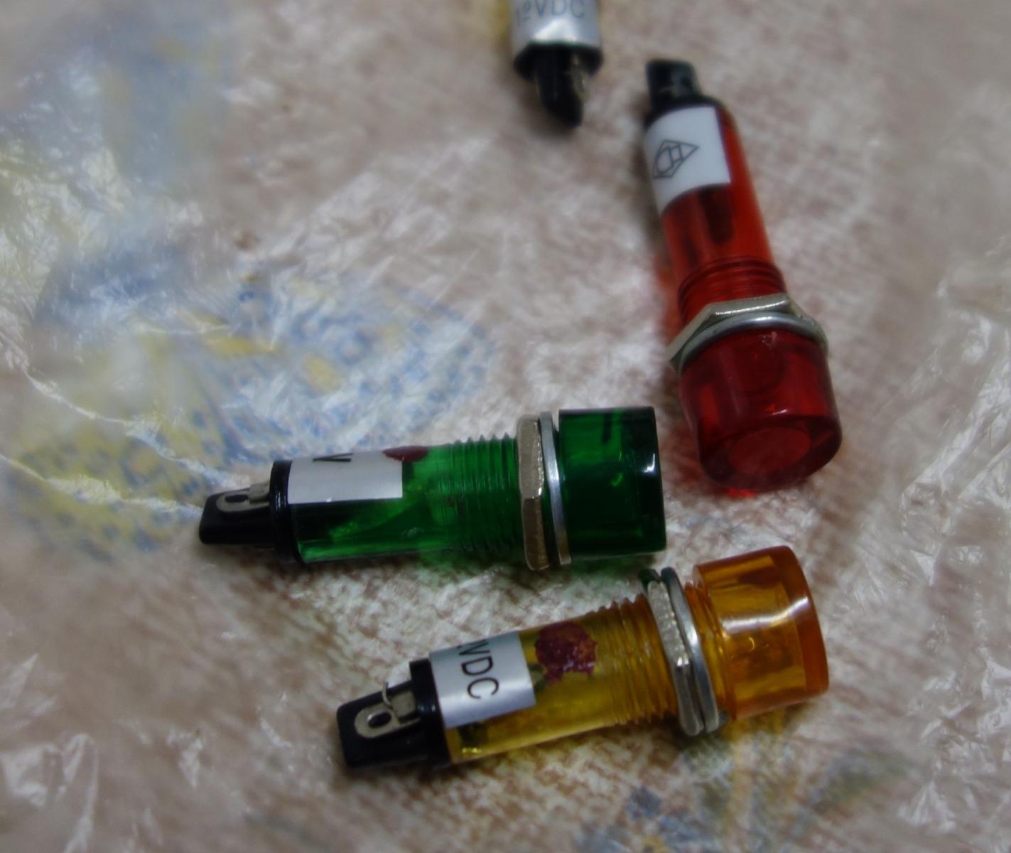

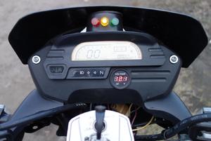

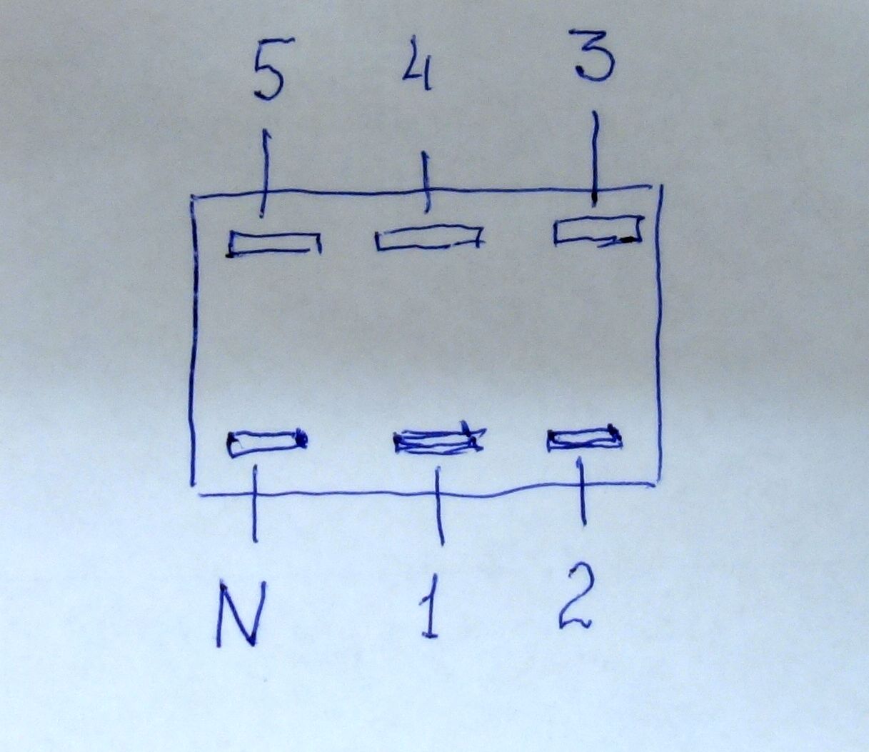

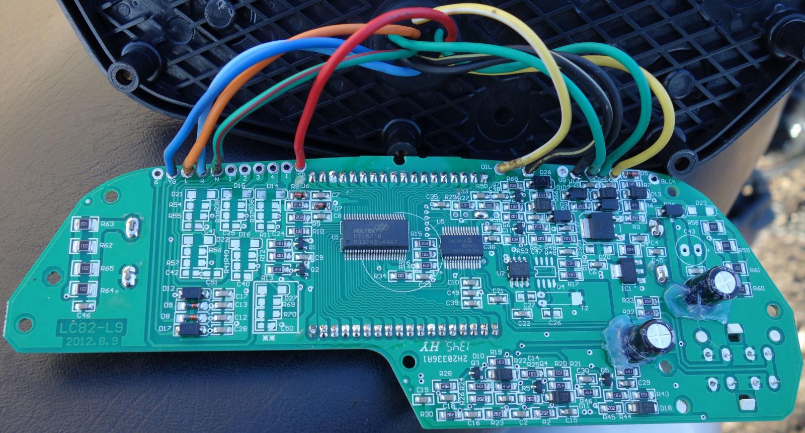

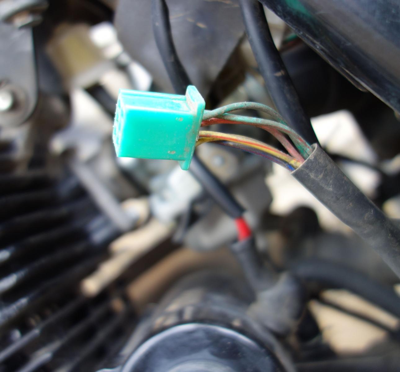

   Опять практика  Как сделать отображение включенных скоростей На форуме есть видео, где чел подробно рассказывает и показывает как это осуществить  Да вот беда - не все приборные панели позволяют произвести этот трюк Вот моя панель ( думаю у ряда юзеров она такова же)   Мало того, что здесь нет распайки платы скоростей - тут и микросхема стоит совершенно другая  Правда в другом посте, опять же другой чел, предлогает попаять пару плат и перепрошить (перепрограммировать проц)  Но думаю, по плечу настоящему байкеру, будет только возможно, небольшой кувалдой в гараже, аккуратно заколотить эту плату в моц Так как трудно байкеру паять микросхемы и их же прошивать Во всяком случае мне, это не по плечу  Но нет для нас легких дорог  Соответственно, я и  направился по наиболее простой Все мы уже знаем, что в нашем моце с движка идет клеймник с шестью проводами  Вот он в китайском исполнении Отрезал я его и в топку ( так как нет у меня для него контактов-пап, да и вообще он говенный по умолчанию) Отрезал его и прихер... отечественный Распайка его контактов, так же озвучена на видео челом Вот она для наглядности   Из движка идут минусовые контакты (это очень важно - внимание) Значит рассуждал я, ежли на выведенные скорости запустиь плюс - будет счастье - получится отображение включенной скорости Не долго думая, я направился в магаз и купил 12 вольтные светодиоды Вот они (можно брать любые лишь бы вольтаж совпадал) Я взял  три разных, цветных (Пришел чукча в магазин и спрашивает - А правда, что у вас есть цветные телевизоры - Да правда  - Дайте мне тогда красный ( Это из эпохи развитого социализма ) Решил, что актуально отображение 3-4-5 скоростей  Первая и вторая - не обязательны (вы можете отобразить и все пять) У светодиодов один контакт обязательно плюс, а другой соответственно минус (строго обязательно) Взяв с замка зажигания один плюс, я распаял его на все три отображаемые у меня скорости А к минусовым, припаял по проводу к каждому и вывел их на колодку Получилось вот так (провода пока болтаются рядом и не вставленны в папин клеймник)  Далее  Вставляем провода, соответственно отображаемой скорости  Радуемся своей работой и наслаждаемся жизнью В оканцовке получилось пока так ( в последующем планирую переделку приборной панели) На фото - включена четвертая скорость Вот  так - дешево и сердито   Далее в теме - установка датчика температуры масла и масленного радиатора с автономным насосом  ( некоторые скажут - опять лексика )  Вот так и живу

Бротуха за смекалку 5+)

Круто, конечно. Но я думаю, можно было обойтись индикатором скоростей с мопеда Альфа. На нём даже фишка такая же. Не будет только 5-ой передачи...%D0%98%D0%BD%D0%B4_%D0%BF%D0%B5%D1%80_%D

Ммм я не парюся всеравно провода передач перебиты цепью. Да и прывык какая передача стоит)))

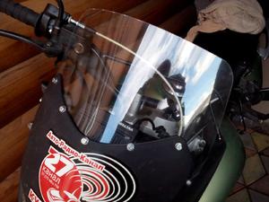

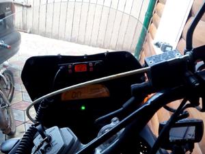

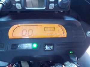

Добавлю свои 5 копеек в базу знаний. Захотелось мне стекло лобовое. Зашёл в строительный магазин и наткнулся на защитную маску. Час делов не торопясь с перекурами. И вот что получилось.post-23214-0-80506900-1461747481.jpgpost-23214-0-23045800-1461747511_thumb.jpgpost-23214-0-01657700-1461747541_thumb.jpgpost-23214-0-63778300-1461747563_thumb.jpg
Справа на щитке приборов USB зарядное для питалова регистратора.

    Конечно можно Но как всегда, но  Нет у нас в магазах таких девайсов (видел на Али, но там цена вопроса кажется около 800 в дереве и ждать дней сорок ) Провода у ентой штуки коротки  - один хер - длиннять придется  Светодиоды брал по полтинтинику, а ежели вкрутить лампы будет рублей по десять - а если со старой автоприборки - то вооще бесплатно Ежли нам в каждое говно вкладываться по полной - проще японца купить и не париться - там не чё переделывать не надо А у нас одно удоволствие - паяй да сверли ( еще болгаркой можно резать )  На Харлее этот трюк не прокатит  Так и живем
Добавлю свои 5 копеек в базу знаний. Захотелось мне стекло лобовое. Зашёл в строительный магазин и наткнулся на защитную маску. Час делов не торопясь с перекурами. И вот что получилось.attachicon.gifimage.jpgattachicon.gifIMG_20160427_154503.jpgattachicon.gifIMG_20160427_154450.jpgattachicon.gifIMG_20160427_154611.jpg
    Смотрел я зимой на эту маску  Думал  Но в итоге нашел недорогой передний щиток со стеклом под Ижевскую фару - наша пластиковая полный отстой   Ежли в нее забубенить полноценную лампу - расплавиться отражатель  Буду ставить от Ижа (на досуге )  Изготовлю - отрапортую

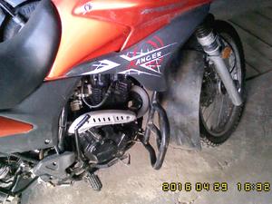

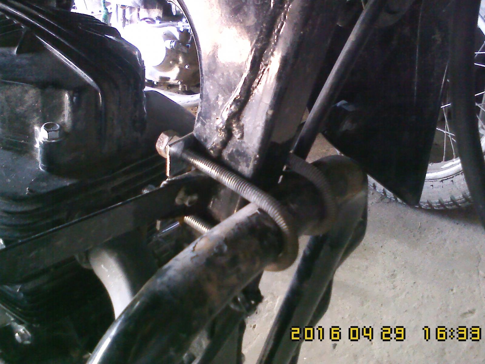

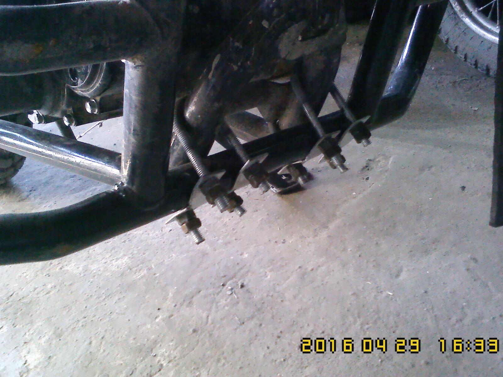

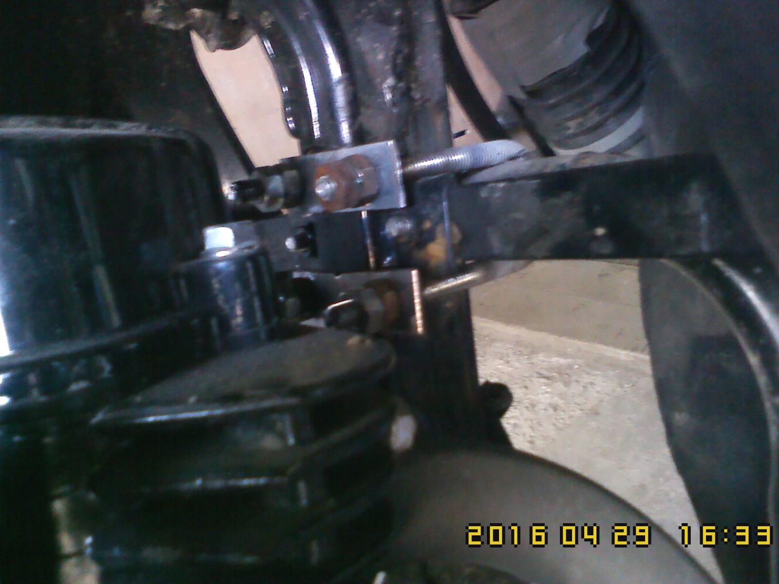

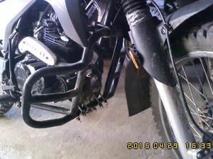

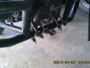

Достались на халяву дуги с  мопеда Альфа. Сегодня установил.
Закрепил самодельными хомутами из шпильки М8(1 метр - 60 р.).

:) Ну мне, наверное проще. Мотозапчасти почти все есть в соседнем городе(35 км.). И + у меня ещё донор в виде убитой Альфы. Купил прошлой весной за 2,5 к. с заклинившим двигателем и без колёс.  14 г.в. ...за один сезон убита в хлам.
