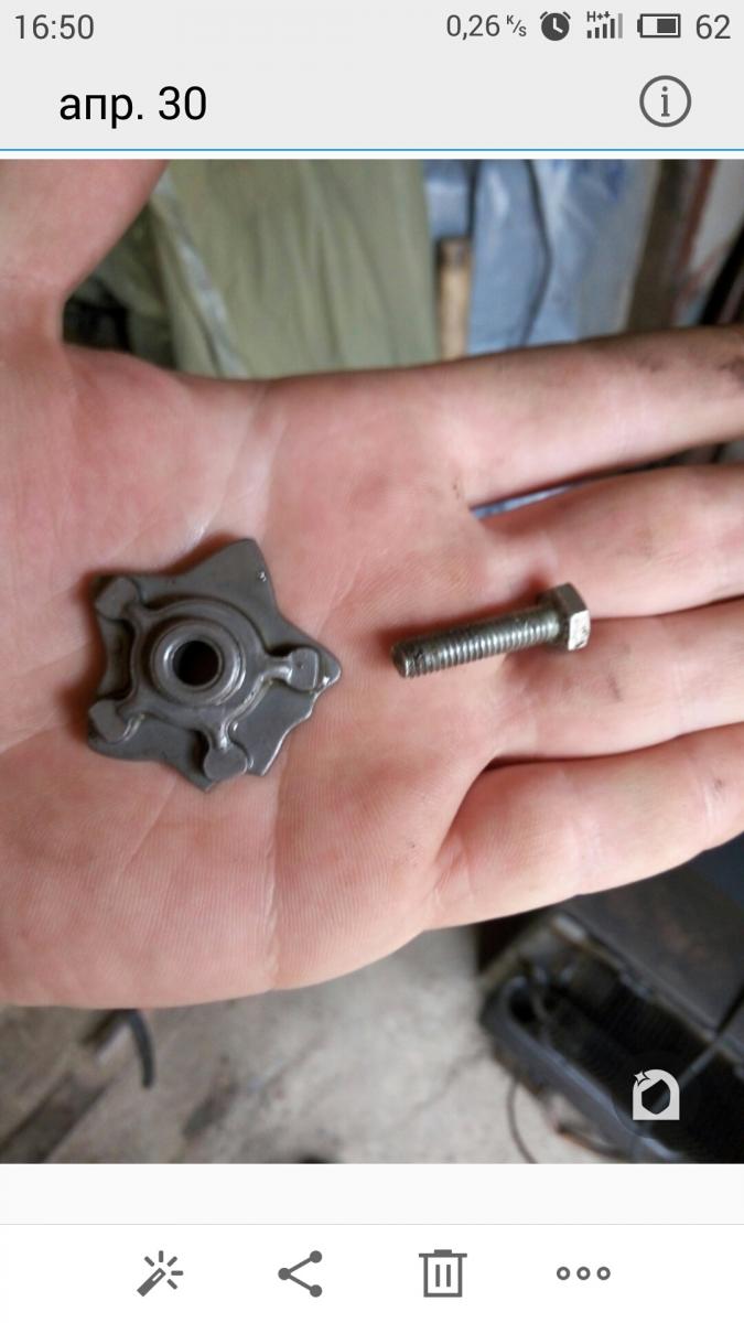

Не могу фото загрузить. Вообщем в коробке есть что то типа звездочки. Которая переключает передачи. Болт открутился. Вставил обратно 4и5 передача пропала. Ну и с 1й плохо вкл
Жми кнопку - "расширеная форма" и далее по пунктам.
