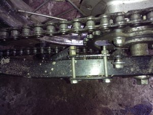

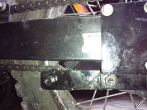

В 17.03.2018 в 13:39, арслан сказал:
Привет. Если кто делал ловушку цепи киньте фотки или чертежик.
Ловушку не делал, подумал, что натяжитель актуальнее.
photo_2018-04-09_04-39-50.thumb.jpg.c7700bc7350bb747139f28686739eac0.jpgphoto_2018-04-09_04-39-58.thumb.jpg.da82e8c16bc114b20b99dd992b65abab.jpgphoto_2018-04-09_04-40-03.thumb.jpg.1a4ed17102831031bc5817de2529fb4d.jpgphoto_2018-04-09_04-40-07.thumb.jpg.89ef8cf55c80ec59c969356ad42656f1.jpgphoto_2018-04-09_04-40-12.thumb.jpg.708101e0d94b168dbb442fdd10a257b5.jpg
Установлен натяжитель цепи - YouTube
Изменено пользователем Знакомец
добавил видео
