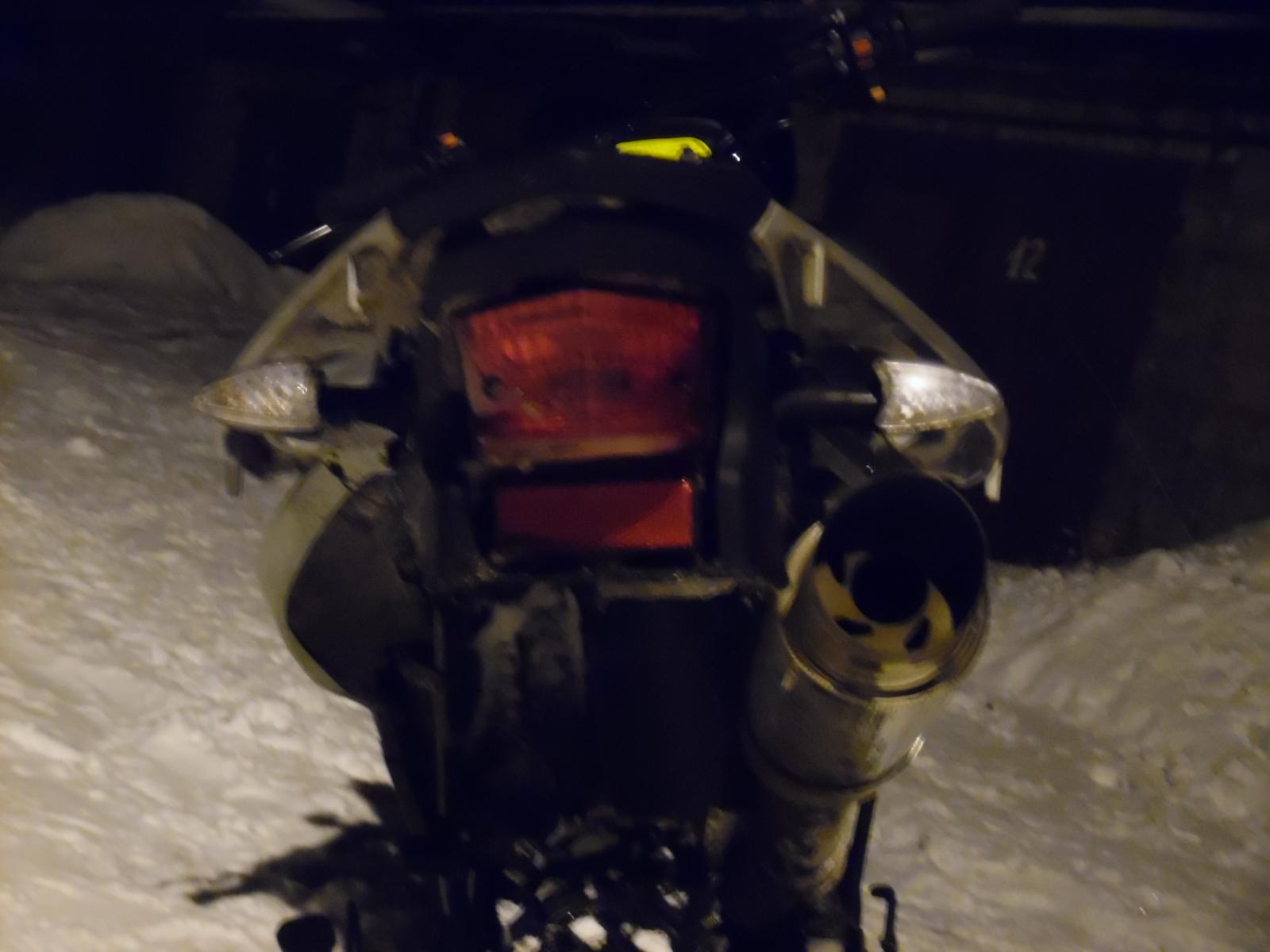

Вот, такой у меня прямоток.
прикольно. А как звучит?Что за шипы?
Мне,звук очень нравится,найду чем ролик сделать,закину сюда.Шипы обычные(саморезы)пробывал дюбелями-будет надежнее(процесс изготовления,долгий),хотел прокатится,понять.Какие ощущения на шипах-просто супер!!!Поэтому,на быструю руку,закрутил саморезы,изнутри,проложил пожарный рукав(чтоб камеру не протирать).Вот пример  http://www.youtube.com/watch?v=wPdwppPFiQA

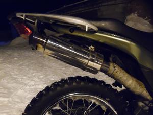

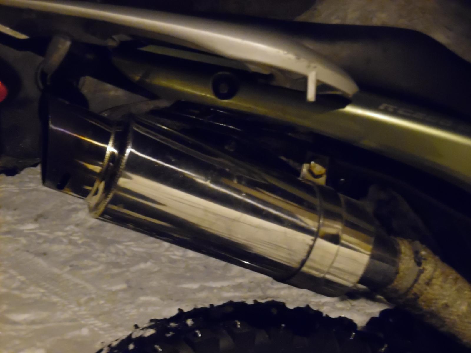

А что за банка на прямотоке? Покупал?
Банка-проспорт.Купил,с таким глушаком.Его,срезали с авто,и приделали на мото.

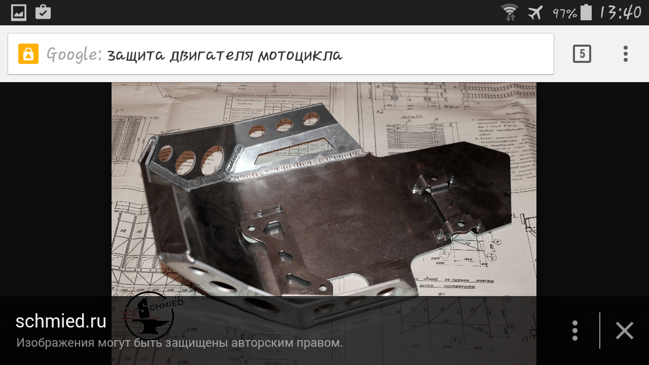

Народ,хотел узнать,кто-нибудь делал защиту мотора,боковых крышек?Собираюсь на днях,изготовить ее,было-бы интересно глянуть на примеры.
привет насчет защиты бок крышак то есть двс я взял пример от хонды 450 помоему но еще в разработке.по креплению я уже определился а вот по металу хз пробовал алюминий со старой лапаты обзац,зря по ратил время.надо что то типо 2-3мм.А во нашел который был взят за основу.http://www.china-moto.ru/forum/topic/3511-faq-irbis-ttr-250r-2013-2014/page-4#entry83651

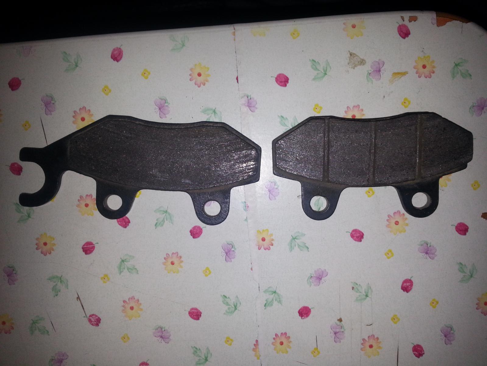

А колодки одинаковы у нас что перед и зад.на зад колодке на одной усик.
У меня вообще ни какого усика нет. Все колодки абсолютно одинаковы
заднии колодки.
Почитал по ссылке,отлично сделано у ребят,молодцы!А трубы,лучше использовать бесшовные-у них качество,водопроводные не годятся.Работаю в трубном цеху(строим корабли)поэтому в теме.
