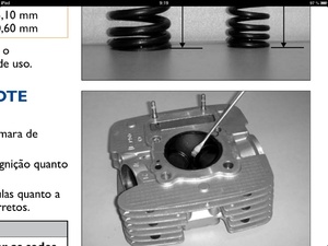

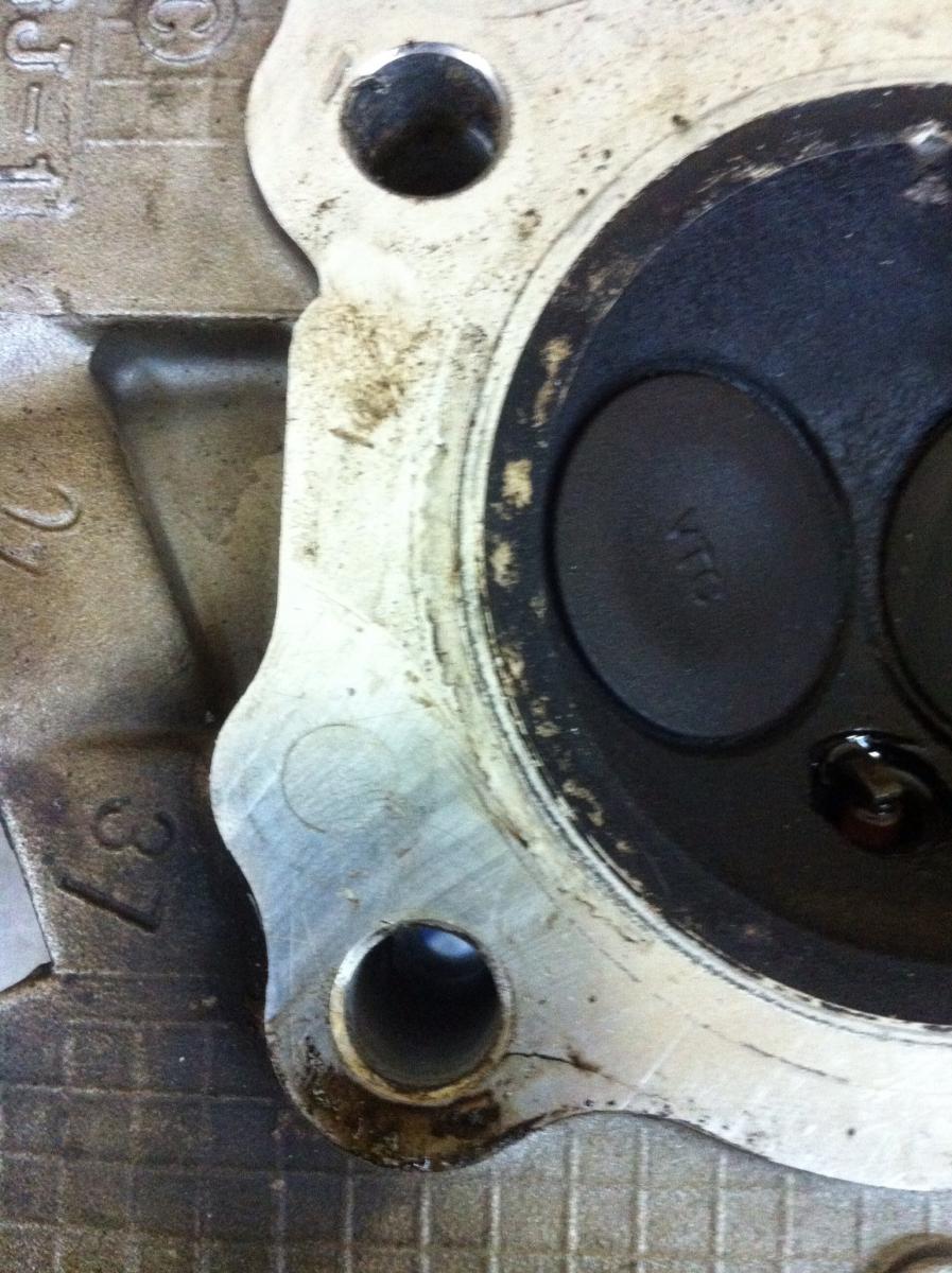

Daniil1995 Опубликовано 16 апреля, 2014 Жалоба Опубликовано 16 апреля, 2014 Ребят вообщембя разобрал мотор своего коня - BM street 200'2007 (двигатель 166fml 200cc)года и столкнулся с проблемой . я не понимаю как происходит поступление масла в голову я увидел канал в цилиндре и сливной канал который уходит в отверстие шпильки . Но вот незадача В цилиндре и прокладке и в мануале маслянный канал вбголове есть . А в моей голове его нет( иьв прокладке !!!родной !!! Нет перехода на шпильку . Я вообще ничего не понимаю Цитата

san Опубликовано 16 апреля, 2014 Жалоба Опубликовано 16 апреля, 2014 Судя по фотке канала в цилиндре, то там маслом и не пахло...а на постелях есть маслоканалы? Если оно отъездило 5 тыс. и нет следов износа, то скорее всего всё так и должно быть... Цитата
Daniil1995 Опубликовано 16 апреля, 2014 Автор Жалоба Опубликовано 16 апреля, 2014 Судя по фотке канала в цилиндре, то там маслом и не пахло...а на постелях есть маслоканалы? Если оно отъездило 5 тыс. и нет следов износа, то скорее всего всё так и должно быть... Каналы в постелях вроде бы есть. Точно не помню . Если даже так ибдолжно быть . Мне просто интересно как так ? Как поступает масло ? Я когда снял клапан ную крышку масла там было мало . Ноя подумал это из за того что он стоял 3 месяца Цитата
san Опубликовано 16 апреля, 2014 Жалоба Опубликовано 16 апреля, 2014 Каналы в постелях вроде бы есть. Точно не помню . Если даже так ибдолжно быть . Мне просто интересно как так ? Как поступает масло ? Я когда снял клапан ную крышку масла там было мало . Ноя подумал это из за того что он стоял 3 месяца а хрен знает) если только цепью грм накидывает или вокруг одной из шпилек. сними цилиндр, залей масла в мотор и покрути стартером, откуда потечёт, там и есть маслоканал. не забудь при этом цепь грм надеть на звезду и держать её... Цитата
denwer Опубликовано 16 апреля, 2014 Жалоба Опубликовано 16 апреля, 2014 Масло поступает через канал шпильки. А уходит через грм. В личку кинул похожий вариант только с другим движком. Цитата
Daniil1995 Опубликовано 16 апреля, 2014 Автор Жалоба Опубликовано 16 апреля, 2014 Масло поступает через канал шпильки. А уходит через грм. В личку кинул похожий вариант только с другим движком. Спасибо за инфу . Но это очень странная система , первый раз с таким сталкиваюсь Цитата
Daniil1995 Опубликовано 16 апреля, 2014 Автор Жалоба Опубликовано 16 апреля, 2014 Масло поступает через канал шпильки. А уходит через грм. В личку кинул похожий вариант только с другим движком. Вот теперь я думаю раз в цилиндре канал есть , то стоит про сверлить канал в голове ? ( при том что у меня не заглушка , а цельное литье . Или же за глушить этот канал в цилиндре ? Цитата
bord-51 Опубликовано 16 апреля, 2014 Жалоба Опубликовано 16 апреля, 2014 Не мучь аппарат! Собери как было. Может повезёт и всё будет работать дальше. И это не "масляный канал" и канал дожигания ОГ, на наших мотах не используется. Масло поднимается вдоль одной из шпилек. 1 Цитата
Daniil1995 Опубликовано 17 апреля, 2014 Автор Жалоба Опубликовано 17 апреля, 2014 Не мучь аппарат! Собери как было. Может повезёт и всё будет работать дальше. И это не "масляный канал" и канал дожигания ОГ, на наших мотах не используется. Масло поднимается вдоль одной из шпилек. Аааааа. Теперь я понял для его он . Спасибо ) ну тогда все просто обязано нормально работать Цитата
