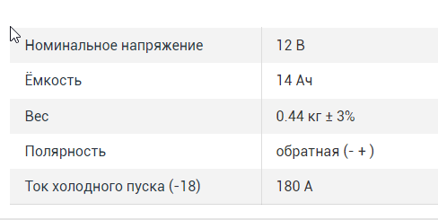

32 минуты назад, Alex2k23 сказал:
люди меняют аккумуляторы на более мощные и большие с колхозом
как по мне аккумулятор отличный но дорогой осмелюсь предположить что меняют на более дешевый потому  он больше по размеру.
Изменено пользователем Lemonor

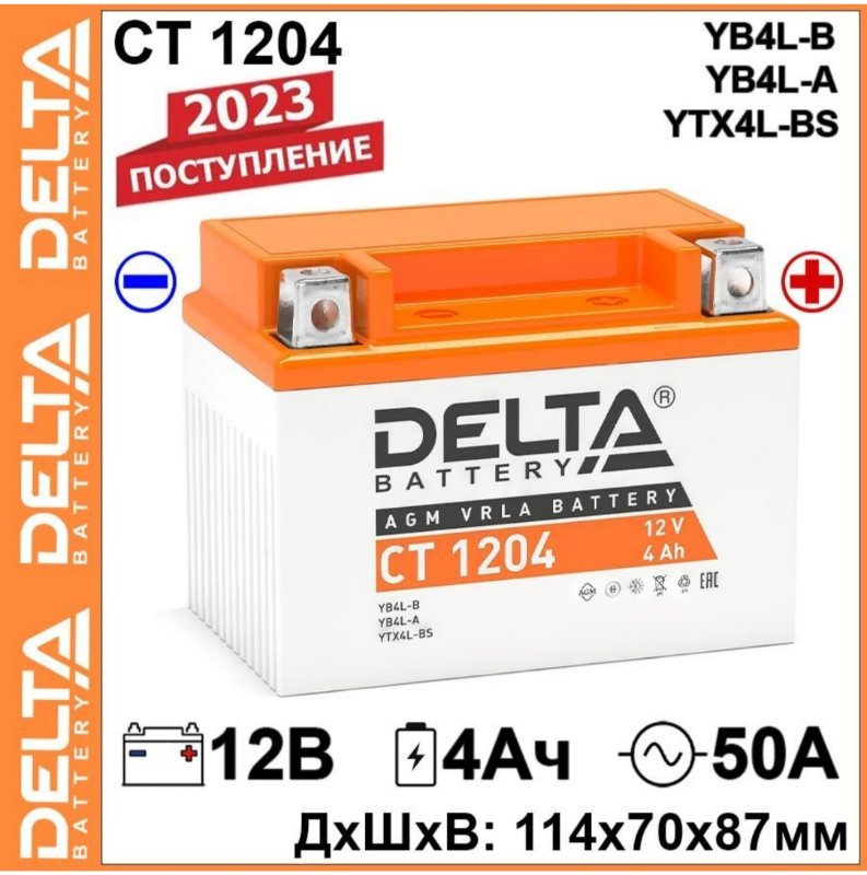

Есть Тюмень агм. Видел у одного- вроде, доволен.
На кросс часто вообще четыре А/Ч идёт, чисто на запуск.
Так и здесь тоже 4 а/ч.
В штате стоит Дельта 1204.
У меня Т4 250, у жены Эволюшен 125, у сына TS90, а аккумуляторы на всех 3х одинаковые.
А что-то побольше воткнуть - это надо колхозить, т.к. штатное место под мелкий аккумулятор.
36 минут назад, Oleg_A сказал:
Наверное я со своим штанговым 164fml с балансиром отстал от жизни,поскольку этот такой аккумулятор не запустит,мне мин пусковой ток ампер 80 нада а здесь 50 и запускает 250сс. Мотор из нение далекого 2013 и ещё робит.
Вытащил я аккумулятор из мотика.
Замер физических размеров показал следующее:
Длина: 112.37
Ширина: 68.2
Высота: 87.3
Так что Дельта, по идее должна войти, там разница в пару миллиметров.
Напряжение на нём было 11.99. Я, конечно, с машинами сравниваю всё, но при таком напряжении автомобильный аккумулятор спокойно 2л движок крутит.
Я его заряжу (правда не знаю ещё чем, т.к. 0.1С от 4А = 0.4А, а моя зарядка от 1А) и посмотрю, что будет, но не очень нравится ситуация.
