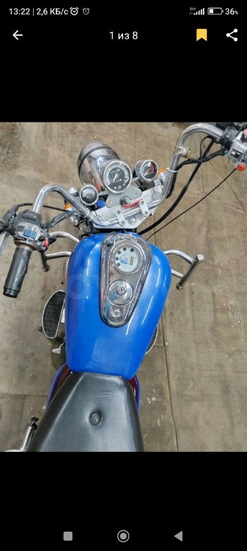

MADRiD Опубликовано 10 октября, 2023 Жалоба Опубликовано 10 октября, 2023 (изменено) Здравствуйте. Купил мот в качестве первого sonik storm. Мотор 150 кубов. Посоветуйте пожалуйста как правильно обслужить, какое масло и фильтра, что где смазать и посмотреть. Может у кого-то такой есть/был, стукните в ЛС. Заранее всем спасибо! Изменено 10 октября, 2023 пользователем MADRiD 1 Цитата
