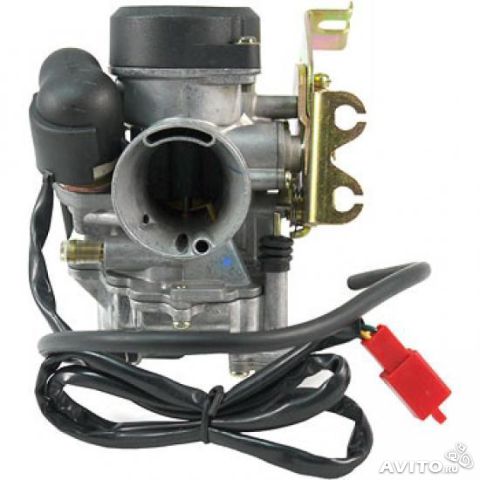

Фигня :)
Хочешь деньги потратить,возми карб с ускорительным насосом:http://ru.aliexpress.com/item/250-4wd-atv-motorcycle-pz30-carburetor-Visual-rolling-handle-big-oil-028/953548905.html
Эта штука полезней бувот такой лучше
Фигня :)
такой лучше
