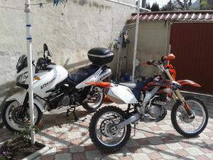

товарищи по несчастью, купил я мот такой в общем)
с текущим правым радиатором. течет внизу в месте соприкосновения с рамой, немного так капает.
можно ли это исправить герметиком специальным для радиаторов, который внутрь льется или искать новый? (тогда где? от чего?)
