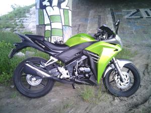

всем пламенный привет, владею данным аппаратом уже месяц, обкатку пытался честно пройти, но после 1к пробега и 2й замены масла, решил что хватит с него.
разгонял до 107, дальше взыграла очковая кобра (шкуматает его конечно как не знаю что).
масло лью ликвимолли 10в50 для 4х тактных.
+   стоимость, новый, удобная посадка под мой рост (173см).
- зеркала (решил частично проблему установкой кругляшиков для мертвой зоны), вибрация (но эт у всех 1цилиндровых), неудобство обслуживания (гребанный пластик).
в целом аппаратом доволен. в городских условиях лошадок ему хватает.
в общем это мой 1й мотик, поэтому сравнить не с чем, у друзей стелсы: флэйм и флекс, может привык, но на моем посадка удобней.

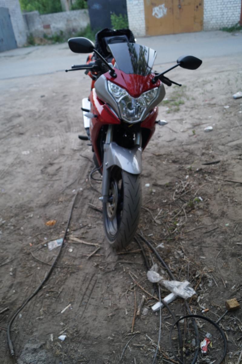

Владею этим чудо аппаратом около месяца... эмоций поднакопилось.... =)))
он ездит... хоть и медленно
120 км\ч но если на него лечь (рост 180)
крепкий пластик (2 падения 3 царапины - приятно удивлён)
бака хватает на 5-6 дней ( прибываю в восторге, до этого был урал...)
ну и наверное пока всё из "+"
тут несколько больше...
как говорится китаец из Барнаула это шедевр!!! =)))
Пока перегонял до дома открутилась труба на выпуске... первая мысль " Всё пи...ц накатался" звук меня немного удивил. =))) потом вспомнил один цилиндр и полез снимать пластик...
Как то не сложилось с одометром пробег не знаю считаю баками(уже 4 докатываю) - очень нужна схема проводки.
Разобрал панель на первый взгляд всё в порядке.
В первый день воткнул ксенон теперь вижу дорогу, но до регулировки отражателя только самолёты.
С коробкой как у всех. но сейчас вроде бы стало немного получше.
Второй день пытаюсь выковырять плёнку из замка зажигания ключом, уже бесит....
Сегодня начал глохнуть на ходу х.з. что ему пока не хватает, завтра разберу гляну. Может кто что посоветует?
Цепь подтягивал уже один раз - в первый раз =)))
Ну а в общем ничего для китая, переодически дерьмово заводится ну это мелочи... =)))
