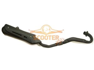

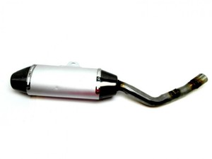

Вартаг Опубликовано 20 октября, 2014 Жалоба Поделиться Опубликовано 20 октября, 2014 Есть инфа про глушак, катал с другом на мотах: я на ttr он на Motoland XR 250! начали сравнивать, в итоге что получилось движки у нас одинаковые, только у нас поршневая на 66 мм, а у него на 69, глушаки одинаковые по форме, только у него прямоточный глушитель. Снял на свой поставил, заметил ощутимый прирост мощности. Цена вопроса в ближайшем магазе 3900. 2 Цитата Ссылка на комментарий Поделиться на другие сайты Поделиться

Вартаг Опубликовано 20 октября, 2014 Жалоба Поделиться Опубликовано 20 октября, 2014 Вот фото глушителей: наш и мотоленд 6 Цитата Ссылка на комментарий Поделиться на другие сайты Поделиться
Вартаг Опубликовано 20 октября, 2014 Жалоба Поделиться Опубликовано 20 октября, 2014 Встает без переделок каких либо!! 3 Цитата Ссылка на комментарий Поделиться на другие сайты Поделиться
