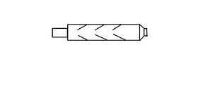

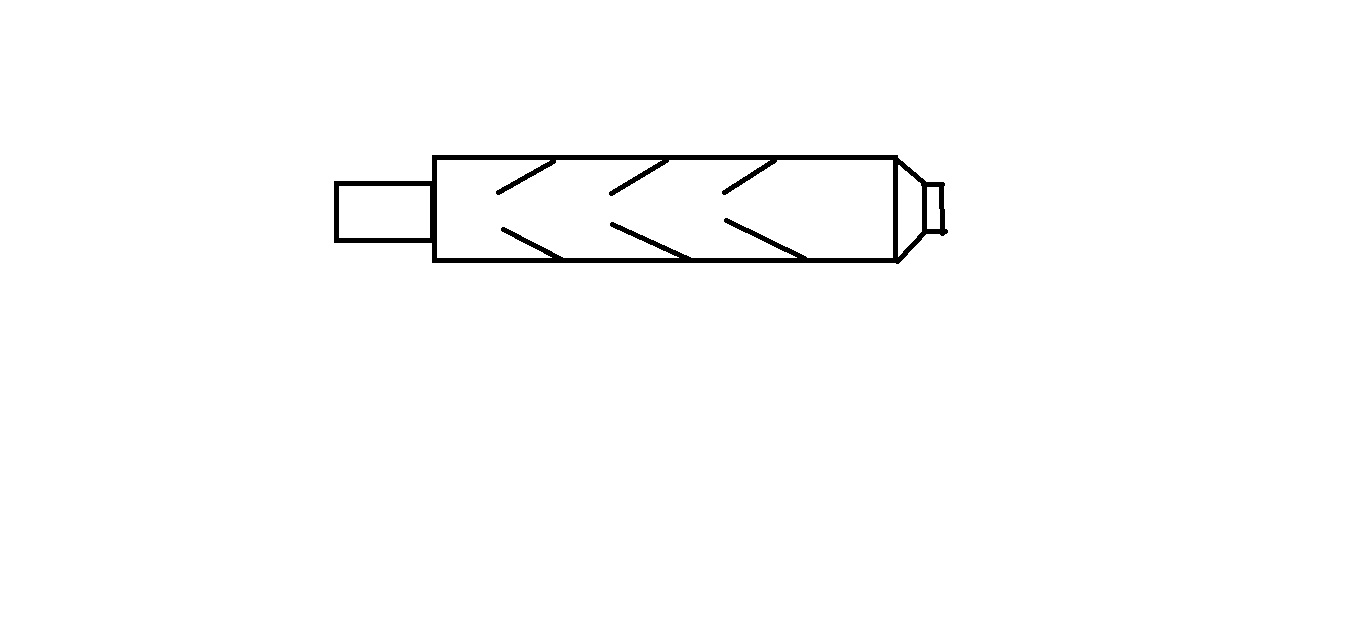

Pervoklasnik Опубликовано 14 апреля, 2015 Жалоба Опубликовано 14 апреля, 2015 Переделал глушитель на своем ирбисе по такому принципу. Варил воронки из жести 1мм на точки от высверливания заводских перегородок. мот поехал приятнее, не сильно орет. 2 Цитата
crochet Опубликовано 15 апреля, 2015 Жалоба Опубликовано 15 апреля, 2015 Думаю воронки только звона добавят. Почему не захотел классический прямоток- перфорированную трубу, стенки забить ватой. Цитата

Pervoklasnik Опубликовано 15 апреля, 2015 Жалоба Опубликовано 15 апреля, 2015 Думаю воронки только звона добавят. Почему не захотел классический прямоток- перфорированную трубу, стенки забить ватой. Воронки не звенят, посажены плотно и сталь воронок 1мм - не дает паразитных вибраций (наверное :) ). А вот из за ваты и не захотел...Со временем она забивается , глушитель необходимо обслуживать. Цель была дать нормальный выход выхлопным газам, в принципе результат меня устроил. Цитата
