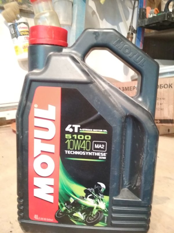

Maikal Опубликовано 25 октября, 2019 Жалоба Опубликовано 25 октября, 2019 Подскажите у кого слипаются диски сцепления после дня стоянки и кто решил проблему? 167ff Цитата
Mitjai Опубликовано 30 октября, 2019 Жалоба Опубликовано 30 октября, 2019 В 25.10.2019 в 15:56, Maikal сказал: Подскажите у кого слипаются диски сцепления после дня стоянки и кто решил проблему? 167ff Да не ахти какая проблема . Прежде чем заводить двигатель - выжать сцепление , вкл. 1-ю передачу , прокатить вперёд-назад , всё - отлипли . Можно запускать . Уже потом на работающем двигателе при вкл. передачи такого удара нету . Цитата
laver Опубликовано 11 ноября, 2019 Жалоба Опубликовано 11 ноября, 2019 В 25.10.2019 в 19:56, Maikal сказал: Подскажите у кого слипаются диски сцепления после дня стоянки и кто решил проблему? 167ff Масло небось автомобильное заливаеш?)) У меня на автомасле било что аж глох мотор))) Цитата
Maikal Опубликовано 11 ноября, 2019 Жалоба Опубликовано 11 ноября, 2019 2 часа назад, laver сказал: Масло небось автомобильное заливаеш?)) У меня на автомасле било что аж глох мотор))) Цитата
laver Опубликовано 11 ноября, 2019 Жалоба Опубликовано 11 ноября, 2019 9 часов назад, Maikal сказал: Рекомендую ликви молли оффроад, 10в40. Ничего не залипает. А это маркетинговое говно 1 Цитата
krukas Опубликовано 12 ноября, 2019 Жалоба Опубликовано 12 ноября, 2019 18 часов назад, laver сказал: Масло небось автомобильное заливаеш?)) У меня на автомасле било что аж глох мотор))) У меня диски залипали только на том масле , что было залито с магазина. Третий сезон езжу на авто масле и диски слипаются только после зимней стоянки. Цитата
Mitjai Опубликовано 12 ноября, 2019 Жалоба Опубликовано 12 ноября, 2019 Вообще езжу на дизельном .....с работы....халява.....))) Цитата
