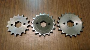

sergeymaloy Опубликовано 31 июля, 2014 Жалоба Опубликовано 31 июля, 2014 Спрашивали как то тут о возможности установки звезды на 18 зубов. Устанавливается нормально, крышка звезды закрывается с небольшими проблемами, но закрывается, ничего не трёт. Вот фото: Для трассы и твёрдых дорог хорошо, а вот для песка и грязи плоховато. 1 Цитата

Hunter348 Опубликовано 1 августа, 2014 Жалоба Опубликовано 1 августа, 2014 Меня 100 кг. 17 плохо тянет А тут 18. 1 Цитата
chumavik Опубликовано 1 августа, 2014 Жалоба Опубликовано 1 августа, 2014 Меня 100 кг. 17 плохо тянет А тут 18. Мне тоже кажется, что двигаясь по трассе и преодолевая затяжной подъем, где на 17 то сложновато идется, на 18 звезде вообще черепашиться придется. На прямой может еще и по веселее будет. Цитата
Antony3d Опубликовано 1 августа, 2014 Жалоба Опубликовано 1 августа, 2014 Меня 100 кг. 17 плохо тянет А тут 18. Еслиф чё. По школьной физики, вес пилота, вес экипажа на максималку не влияет никак. Влияет только мощность которая сможет преодолеть силу сопротивления воздуха (а он у нас высокий) и сопротивление качения резины (а она в стоке очень сопротивляется). Короче. Крутящий момент = разгон (ускорение). Мощность = максимальная скорость. Это если грубо. На высоких скоростях (больше 60-80) лобовое воздушное сопротивление оказывает решающее влияние на максимальную скорость. Оно (сопротивление) растет с каждым км/ч так, что мало не покажется. (в прогрессии) 1 Цитата
Antony3d Опубликовано 1 августа, 2014 Жалоба Опубликовано 1 августа, 2014 Мне тоже кажется, что двигаясь по трассе и преодолевая затяжной подъем, где на 17 то сложновато идется, на 18 звезде вообще черепашиться придется. На прямой может еще и по веселее будет.Так переключишься на 4-ю на подъёме. Да... но зато по прямой на 18-ой будут обороты меньше на тыщу. А это плюс. Двиг критичен к перегреву, перегрев на высоких оборотах - не миф, а реальность и убийство поршневой и ГРМ. 1 Цитата
sergeymaloy Опубликовано 1 августа, 2014 Жалоба Опубликовано 1 августа, 2014 Круть у же можно на дальняк ехать - крейсер 90 поди будет. Сколько оборотов при скорости 90 по ГПС ? При скорости 90км/ч - около 7000 оборотов. Цитата
