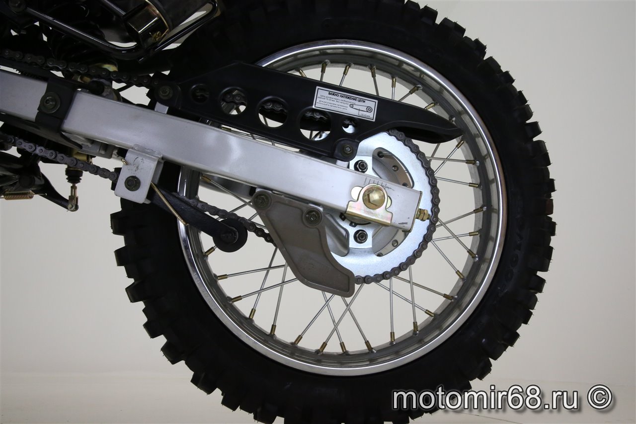

мэр Опубликовано 9 февраля, 2015 Жалоба Поделиться Опубликовано 9 февраля, 2015 Всем привет. Парни нужна помощь.кто может дать размеры передней звезды как в низу на фото? Цитата Ссылка на комментарий Поделиться на другие сайты Поделиться

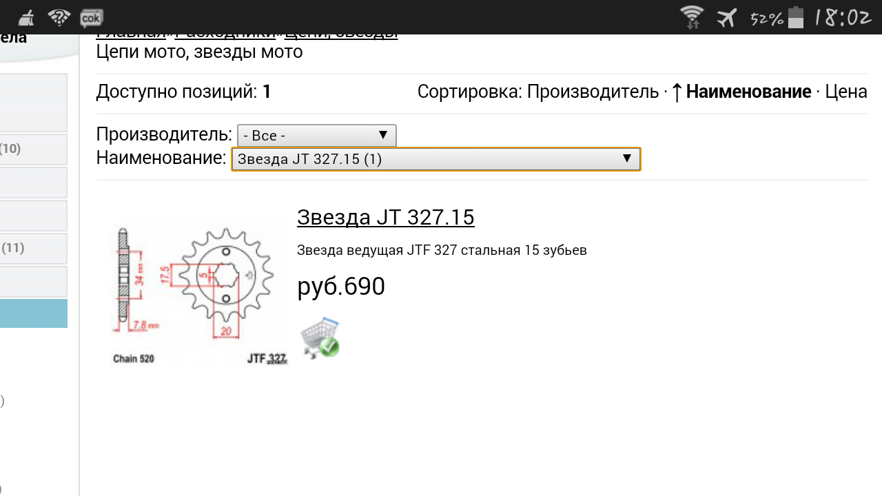

dikobraz Опубликовано 26 февраля, 2015 Жалоба Поделиться Опубликовано 26 февраля, 2015 Купил сегодни ведущую от минска на 15 зубов. Размеры 20 внешний 17.3 внутренний. Они у них все разные чтоли. Ктото писал что 18 у них. На качество металла вобще класть. При цене 100р я готов и три штуки за сезон поменять не накладно. Цитата Ссылка на комментарий Поделиться на другие сайты Поделиться

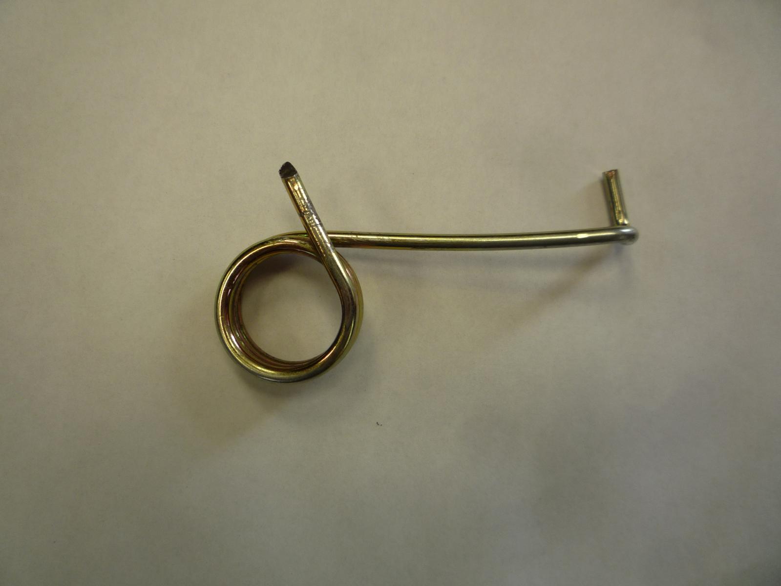

Пашас Опубликовано 27 февраля, 2015 Жалоба Поделиться Опубликовано 27 февраля, 2015 День добрый. Может кто подскажет, такая проблема - лопнула пружина успокоителя приводной цепи. На форуме порылся, чего-то не нашел обсуждений по этому вопросу. В оригинальном каталоге много чего есть, а пружины этой нет, по интернет магазинам пошарил тоже ноль. Может есть какие соображения? Цитата Ссылка на комментарий Поделиться на другие сайты Поделиться
nikol@sh@ Опубликовано 27 февраля, 2015 Жалоба Поделиться Опубликовано 27 февраля, 2015 День добрый. Может кто подскажет, такая проблема - лопнула пружина успокоителя приводной цепи. На форуме порылся, чего-то не нашел обсуждений по этому вопросу. В оригинальном каталоге много чего есть, а пружины этой нет, по интернет магазинам пошарил тоже ноль. Может есть какие соображения?В автозапчастях ВАЗ/ГАЗ видел подобные пружины разных размеров... А так, мой совет, выкини ты этот натяжитель и поставь себе лучше ловушку цепи, хотя бы от ТТР 125, и забудь про данный узел. 1 Цитата Ссылка на комментарий Поделиться на другие сайты Поделиться
Garm Опубликовано 27 февраля, 2015 Жалоба Поделиться Опубликовано 27 февраля, 2015 День добрый. Может кто подскажет, такая проблема - лопнула пружина успокоителя приводной цепи. На форуме порылся, чего-то не нашел обсуждений по этому вопросу. В оригинальном каталоге много чего есть, а пружины этой нет, по интернет магазинам пошарил тоже ноль. Может есть какие соображения? Да, болгарку берешь и спиливаешь весь узел с маятника, покупаешь сальниковую цепь DID или EK и забываешь головняк с натяжкой как страшный сон. ПС: Стоковую цепь будешь подтягивать после каждой покатухи. 3 Цитата Ссылка на комментарий Поделиться на другие сайты Поделиться

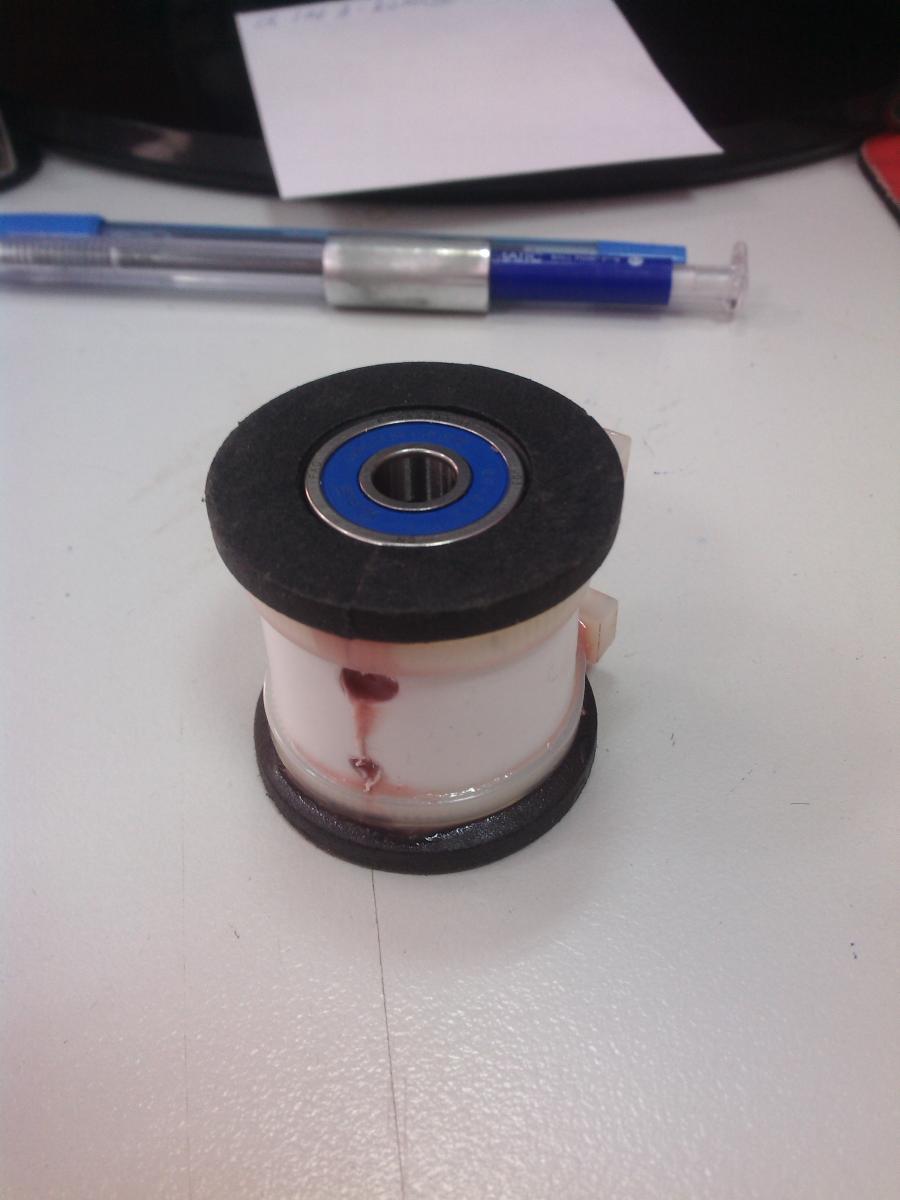

crochet Опубликовано 2 марта, 2015 Жалоба Поделиться Опубликовано 2 марта, 2015 Попрбовал востановить ролик с помощю эпоксидки. Вырезал из пластикового колпачка от балончика полоску, на ролике зафиксировал нейлоновыми стяжками. Через отверстие шприцом залил клей. Буду наблюдать насколько хватит, родной прошел 2500км. Цитата Ссылка на комментарий Поделиться на другие сайты Поделиться
SS78 Опубликовано 2 марта, 2015 Жалоба Поделиться Опубликовано 2 марта, 2015 Попрбовал востановить ролик с помощю эпоксидки. Вырезал из пластикового колпачка от балончика полоску, на ролике зафиксировал нейлоновыми стяжками. Через отверстие шприцом залил клей. Буду наблюдать насколько хватит, родной прошел 2500км. А ты не пробывал сделать,как написано в факе???? 2 Цитата Ссылка на комментарий Поделиться на другие сайты Поделиться
crochet Опубликовано 4 марта, 2015 Жалоба Поделиться Опубликовано 4 марта, 2015 Пока нет.. Попробую так, там видно будет Цитата Ссылка на комментарий Поделиться на другие сайты Поделиться
Garm Опубликовано 4 марта, 2015 Жалоба Поделиться Опубликовано 4 марта, 2015 Пока нет.. Попробую так, там видно будет Для фанатов этого ролика есть сайлентблок от волги, стоит дешевле чем тюбик эпоксидки. 5 Цитата Ссылка на комментарий Поделиться на другие сайты Поделиться
