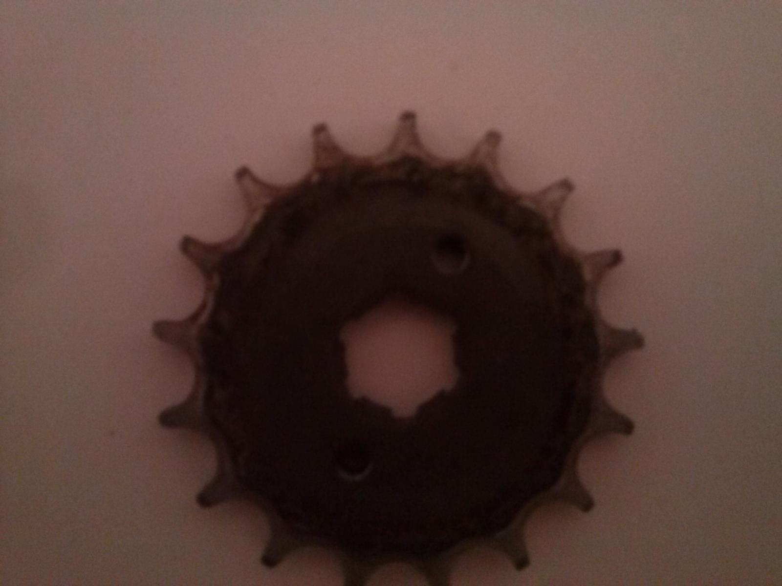

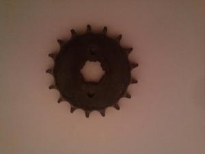

Moldovanin Опубликовано 4 апреля, 2015 Автор Жалоба Опубликовано 4 апреля, 2015 Снял я вчера звезду переднюю. Пробег 4000 км. Состояние смотрим и высказываем мнения. Мотак использовал и в грязи и в песке и по асфальту. Езда не меделенная и аккуратная, ближе к средне-агрессивной PS: Задняя звезда практически без выработки . Цитата
