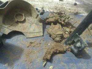

Pervoklasnik Опубликовано 15 апреля, 2015 Жалоба Опубликовано 15 апреля, 2015 Такие скопления были до пропила крышки 1 Цитата
