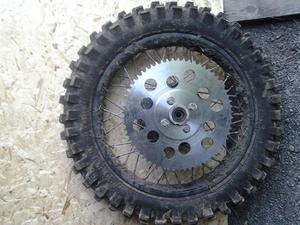

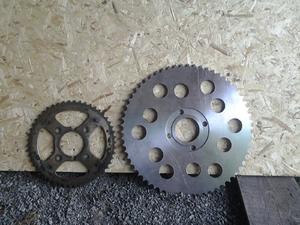

sedoy45 Опубликовано 12 августа, 2015 Жалоба Опубликовано 12 августа, 2015 Переход на 520 цепь с заменой задней звезды встало 4500 р цепь усиленная звезды 15 зубьев ведущая, на 62 зуба ведомая ощущение думал с такой конференцией с газа козлить будет но нет не хочет может китай моторы слобые просто разгон лучше и тяга в бугры отменная 4 Цитата
Дырчик Опубликовано 12 августа, 2015 Жалоба Опубликовано 12 августа, 2015 Переход на 520 цепь с заменой задней звезды встало 4500 р цепь усиленная звезды 15 зубьев ведущая, на 62 зуба ведомая ощущение думал с такой конференцией с газа козлить будет но нет не хочет может китай моторы слобые просто разгон лучше и тяга в бугры отменная Денис, а ты не перестарался с звездой на 62 зуба ???? ты понимаешь что это будет ??? Цитата
sedoy45 Опубликовано 13 августа, 2015 Жалоба Опубликовано 13 августа, 2015 62:17=3,65. Проще и дешевле установить ведущую звезду с меньшим количеством зубьев - 50:14=3,57. Передаточное отношение почти равное, но цена переделки копеечная и сохран яется "родная" цепь. 62/15=4.13 читайте внемательно Цитата
sedoy45 Опубликовано 13 августа, 2015 Жалоба Опубликовано 13 августа, 2015 Денис, а ты не перестарался с звездой на 62 зуба ???? ты понимаешь что это будет ??? привет Олег а чем это грозит? Подскажи что сделать чтоб с газа козлил если есть возможность перезвони мне в личке есть номер или свой скинь мне в личку я перезвоню поговорить надо совет нужен Цитата
