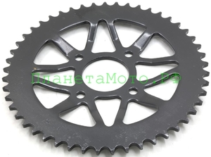

максим ковин Опубликовано 5 марта, 2016 Жалоба Опубликовано 5 марта, 2016 Всем привет . Кто нибудь устанавливал ведомую звезду(520 41зуб) от кайо т2? Цитата

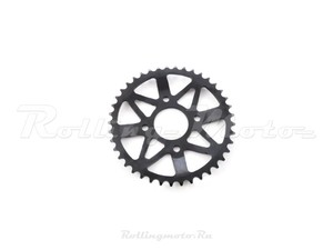

Гоша1001 Опубликовано 23 марта, 2016 Жалоба Опубликовано 23 марта, 2016 Внутренний диаметр 18 Шлиц 4 Но в том что 18 мм ничего страшного нет, ибо шлицевое соединение центруется и работает на нагрузку по наружному диаметру. Цитата

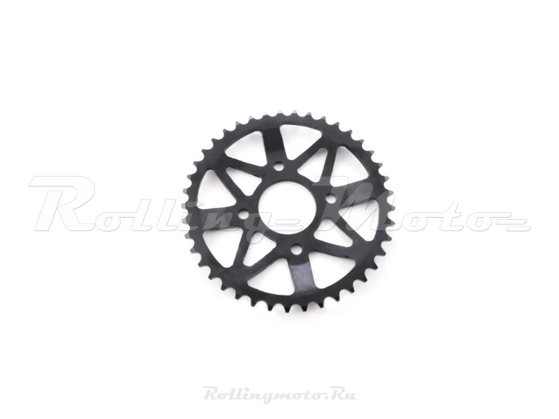

Sprad13 Опубликовано 4 апреля, 2016 Жалоба Опубликовано 4 апреля, 2016 Спустя время, после покупки мотоцикла - ИРБИС ТТР 2013 -2014 года, встает вопрос о замене звезд по 428 или о переходе на 520 цепь и разумеется звезды... Я предлагаю свой вариант изготовления фланца - "адаптера" под задние 520 звезды. Это даст многим перейти на более прочную цепь и облегчит поиск звезд с разным количеством зубьев ведомой звезды... Применяемый материал дюраль, так как он легкий и менее подвергается коррозии.. Перед тем, как установить звезду на адаптер и далее на него звезду 520,, я убрал люфт в пальцах, которые "сидят" в металлорезиновом демпфере. Применяемый материал- фольга от банки пепси или иного другого напитка. Отрезается кусочек полоски по длине хвостовика, и оборачивается на направляющий палец, в моем случае, получилось обернуть полтора оборота, после этого палец с фольгой, вставляется в направляющую втулку и с помощью оправки, которая упирается в фасонную упорную шайбу на пальце, забивается в посадочное место. Усилие (натяг) запрессовки, при таком "сендвиче" умеренное. Далее, на направляющие одевается "адаптер" и фиксируется гайками. После установки "адаптера" одевается звезда под 520 цепь и фиксируется шестью болтами с потайными головками и ключом под шестигранник. Ниже на фото, Вы увидите, запрессовку пальцев, как сидит звезда 520 на 50 зубьев и уже которую я применяю 520 на 44 зуба и на ней цепь 520,. так -же, несколько применяемых звезд, под посадочное место данного "адаптера" Хочу сказать о недостатках направляющих, которые разбивают посадочное место - это короткая длина по сравнению с глубиной демпферной втулки на - 4 мм, не продуманная фаска на стоковой (родной) звезде под фасонную шайбу на направляющих, для фиксации затяжки.. Все эти недостатки - разбивают втулку и ломают направляющий палец поочередно, так как глубина фиксации пальца получается меньше, практически на 1\2 - 6,5 мм при длине пальца 20 мм. Но с эти бороться можно. Позже , после доработки чертежей, я их выложу в данный раздел. Так же, выложу чертеж, размеры, направляющего пальца фиксации задней звезды. Далее, могу посоветовать чем заменить стоковый демпфер (из чего изготовить) и еще один "адаптер", который будет более доработанный и универсальнее этого - первого. Хочу еще Вас оградить от покупки очень дорогих болтов крепления звезд - 6 комплектов за 360 руб и более - это дорого. Советую, поехать на строительный рынок, найти магазин "Крепмаркет" и купить там, каленые болты с глубокой фаской, болтами, шайбами, болты устанавливаются в посадочное место более лучше - идеально !!! Цена всего этого 168 руб.00 ком. за 6 комплектов. Всем Удачи ! С Уважением, Олег ! (Дырчик) Доброго времени! Может конечно не совсем к месту, хочу сменить цепь и звезды. Олег, посоветуй пожалуйста комплект по количеству зубов(звезды) и звеньев цепи для не быстрой езды, прибавки мощности с низов. Цитата
RODN79 Опубликовано 7 апреля, 2016 Жалоба Опубликовано 7 апреля, 2016 Доброго времени! Может конечно не совсем к месту, хочу сменить цепь и звезды. Олег, посоветуй пожалуйста комплект по количеству зубов(звезды) и звеньев цепи для не быстрой езды, прибавки мощности с низов. 14зуб. 45зуб. цепь 520 на 108 звеньев с сальниками Цитата
