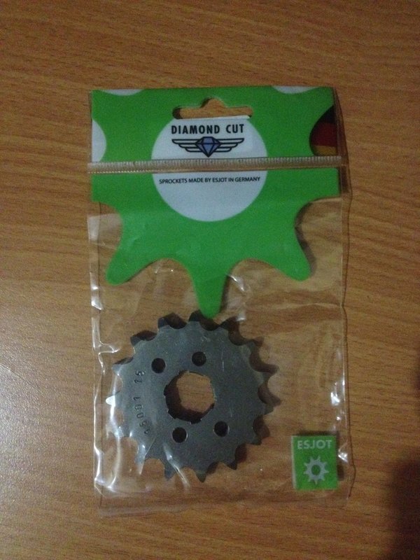

kostromezz Опубликовано 5 июня, 2017 Жалоба Опубликовано 5 июня, 2017 В 01.06.2017 в 20:09, Гоша1001 сказал: а тут пробывал читать? или тут? или читать лень? проще задать вопрос и пережёвывать то что сто раз пережевано. Читал эти темы. А тебе, похоже, лень прочитать вопрос) Мне интересно было, встанет ли 520 звезда (размеры такие же, как на указанной в ФАКе) на 428 цепь. Уже взял другую, продавец в магазине ответил, что шаг зубов разный и звезда из моей ссылки не встанет на стандартную цепь. Взял такую. Фирма немецкая, сделано в Тайвани. Цитата
ecconaut Опубликовано 5 июня, 2017 Жалоба Опубликовано 5 июня, 2017 (изменено) В 02.06.2017 в 16:20, ecconaut сказал: Хм.. поискал немного.. пока нашёл только это: https://item.taobao.com/item.htm?id=546683730227 - немного короче чем от "Дырчика" и без накатки. Поищу другие варианты и собсно сам переходник ещё попозже. Короч проставку-переходник для четырёхболтовой CG-шной ступицы битый час искал, но не смог найти. Тока проставки для шестиболтовых. Изменено 5 июня, 2017 пользователем ecconaut Цитата
Гоша1001 Опубликовано 5 июня, 2017 Жалоба Опубликовано 5 июня, 2017 6 часов назад, kostromezz сказал: Читал эти темы. А тебе, похоже, лень прочитать вопрос) Мне интересно было, встанет ли 520 звезда (размеры такие же, как на указанной в ФАКе) на 428 цепь. Уже взял другую, продавец в магазине ответил, что шаг зубов разный и звезда из моей ссылки не встанет на стандартную цепь. Взял такую. Фирма немецкая, сделано в Тайвани. Мил человек, если ты спрашиваешь- встанет ли 520 звезда на 428-ю цепь - отвечу - НЕТ НЕ ВСТАНЕТ, а тебе рекомендую учить матчасть. Хорошо хоть продавец подсказал. А на счет лени, - ФАГ как раз и написан для таких как ты - желающих впихнуть невпихуемое. Учи матчасть и недерзи старшим. И всё у тебя будет хорошо. 1 Цитата
