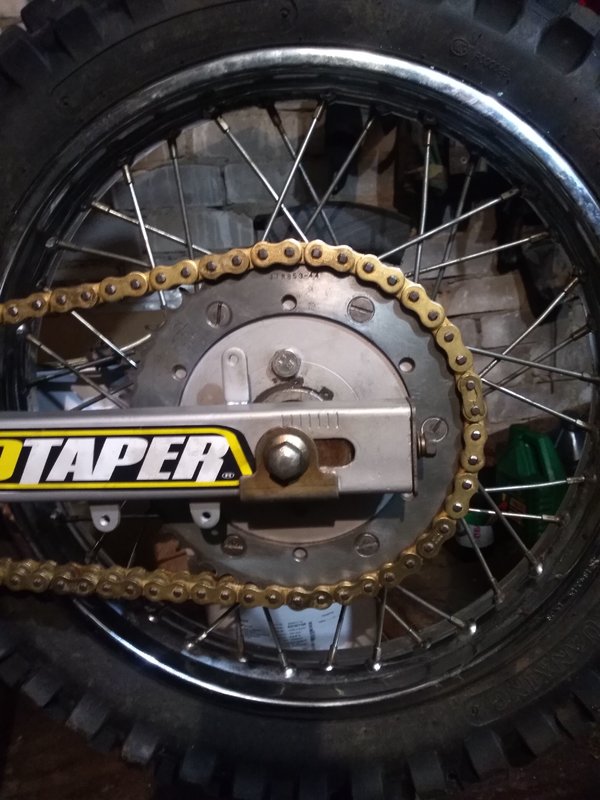

TIMICH Опубликовано 6 августа, 2017 Жалоба Поделиться Опубликовано 6 августа, 2017 новую резать не захотел так как сделают туфту из сырца да и накладно. по таблице подобрал количество зубов и поперся искать в авто морге. нашел ржавую звезду от какого то комбайна с каленными зубами как оказалось далее правда на 1 зуб меньше и она была широкой а так же без отверстий. на коленке я ее уж точно не сделаю ))) придется переться к токарю. за пару часов сделал заготовку. теперь надо доработать и вырезать лишнее мясо. как это сделать пока не представляю )))) прошу сильно не пинать за мое извращение нет станков и нет бабла отсюда и пытаюсь все делать своими корявыми рученками лишнее железное мясо мне не к чему финиш 3 Цитата Ссылка на комментарий Поделиться на другие сайты Поделиться

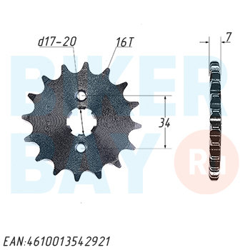

Трус Опубликовано 17 октября, 2017 Жалоба Поделиться Опубликовано 17 октября, 2017 Господа, подскажите где можно прикупить правильную ведущую звезду. Чтобы проверенно было d17-20 (16 зубов на 428 цепь). А то заказал на неделе как в прикрепе. В итоге она d18-20, уже третья купленная не в размер. Цитата Ссылка на комментарий Поделиться на другие сайты Поделиться

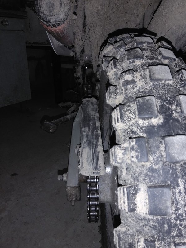

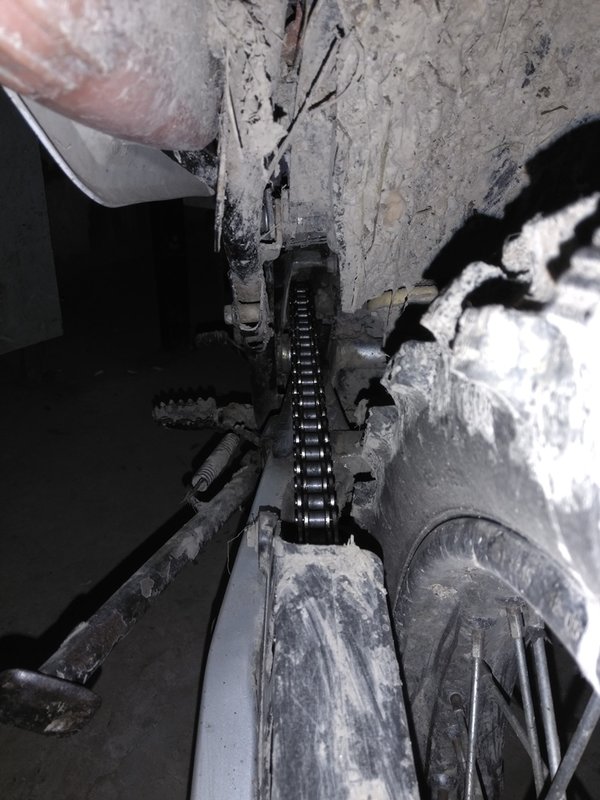

Filvrn Опубликовано 3 декабря, 2018 Жалоба Поделиться Опубликовано 3 декабря, 2018 В 06.03.2018 в 17:48, i0059 сказал: У меня стоит комплект от ттр 250. Цепь 530, звёзды 38 и 12. Всё пучком второй сезон.Цепь sfr сальниковая не тянется. Перекоса по цепи нет,ровно идёт. Так что ,как вариант. Что то не могу понять, как удалось избежать перекоса, ведь родная звезда чашеобразной формы, так еще в добавок резину тереть должно. Цитата Ссылка на комментарий Поделиться на другие сайты Поделиться
i0059 Опубликовано 4 декабря, 2018 Жалоба Поделиться Опубликовано 4 декабря, 2018 (изменено) всё отлично Изменено 5 декабря, 2018 пользователем i0059 Цитата Ссылка на комментарий Поделиться на другие сайты Поделиться
Filvrn Опубликовано 5 декабря, 2018 Жалоба Поделиться Опубликовано 5 декабря, 2018 В 04.12.2018 в 16:00, i0059 сказал: всё отлично Ок спасибо, буду пробовать. У тебя зазор остался между цепью и картером, цепь сальниковая ведь еще шире или ведомую сдвигал наружу? Цитата Ссылка на комментарий Поделиться на другие сайты Поделиться
