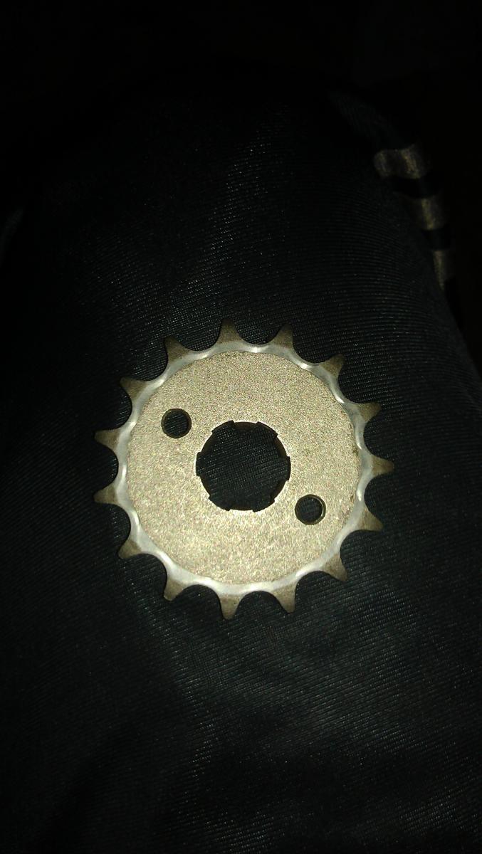

alek_kam Опубликовано 17 июля, 2014 Жалоба Поделиться Опубликовано 17 июля, 2014 Привет. Подтверждаю, при установке ведущей звезды 20/17/5, люфт звезды вперед-назад на вале присутствует, довольно значительный. Вчера вечером поставил, проеду км 50 -100 - отпишусь о результатах. Цитата Ссылка на комментарий Поделиться на другие сайты Поделиться

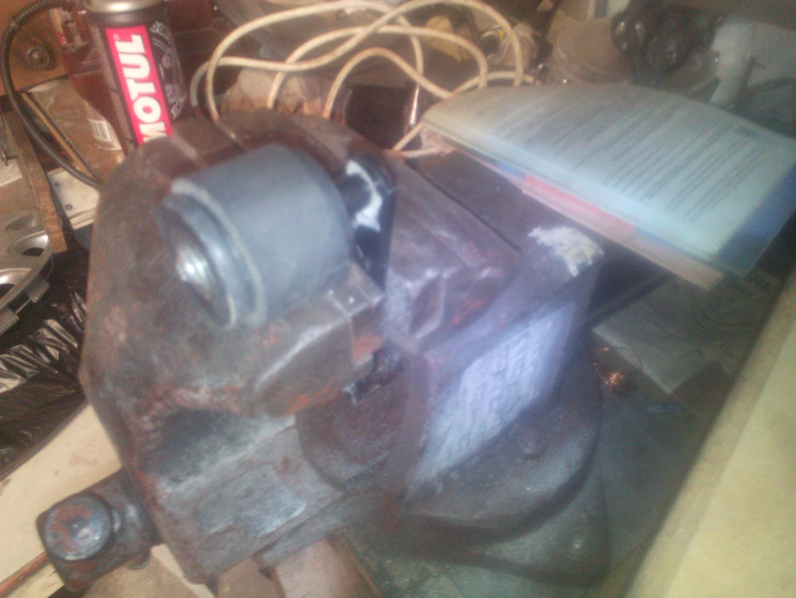

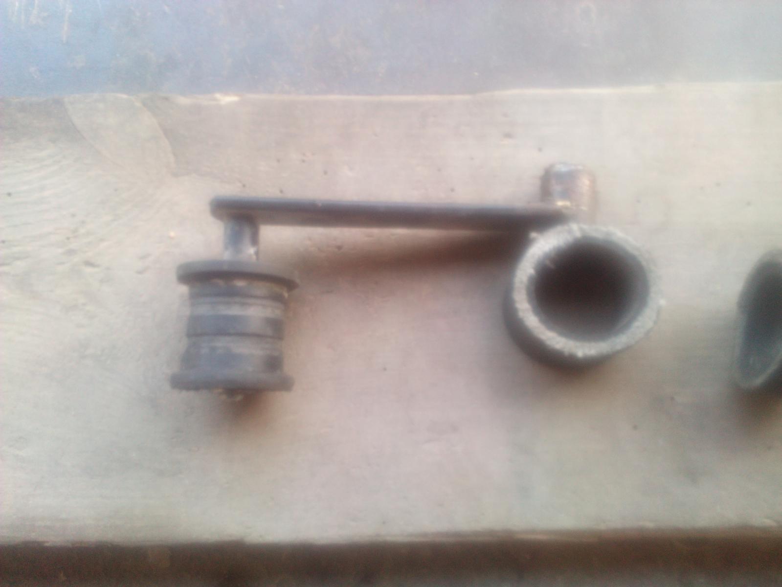

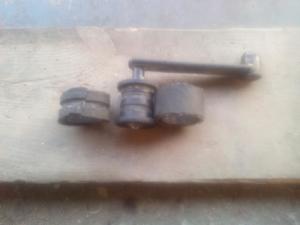

Skotch122 Опубликовано 20 июля, 2014 Жалоба Поделиться Опубликовано 20 июля, 2014 Доброго времени суток, Ирбисоводы! Пишу первый раз, не судите строго. Пишу для тех, кто хочет оставить натяжитель цепи, а не ставить ловушку. По истечении примерно 600 км ужасно надоел пластмассовый грохот ролика натяжителя, в связи с чем мною был придуман очередной колхоз. Согласно фоток сначала было не очень аккуратно сделано но по истечении 1600 км все было более аккуратнее. Материал - дюритовый шланг размера 32мм внутрениий и 44мм наружний диаметры. Внутренний бортик натяжителя был немного подточен на наждаке для удобства сборки но не более чтоб не слетал дюрит. Первый колхоз прожил 1000 км я был рад, чем и делюсь с вами. Цитата Ссылка на комментарий Поделиться на другие сайты Поделиться
Garm Опубликовано 20 июля, 2014 Жалоба Поделиться Опубликовано 20 июля, 2014 Я вообще не пойму что люди мучаются с этим роликом, у меня на 500 км пробега лопнула пружинка которая его поджимает и я отрезал от маятника болгаркой весь этот узел, цепь натянул как надо и проехал еще 700 км (1 раз подтягивал цепь) по лесам и полям без проблем и без ловушки цепи. 2 Цитата Ссылка на комментарий Поделиться на другие сайты Поделиться

Hunter348 Опубликовано 27 июля, 2014 Жалоба Поделиться Опубликовано 27 июля, 2014 дайте кто-нибудь ссылку где купить звезду ведущую 15,16 зубов на 428 цепь тока чтоб размеры наши были: крепежные 34мм. 17\20 и шлиц 4мм. Цитата Ссылка на комментарий Поделиться на другие сайты Поделиться

alek_kam Опубликовано 30 июля, 2014 Жалоба Поделиться Опубликовано 30 июля, 2014 По ссылке звезда имеет внешний диаметр 17, внутренний 14, если не ошибаюсь. Внизу страницы али характеристики звезды Цитата Ссылка на комментарий Поделиться на другие сайты Поделиться
Fontalov Опубликовано 30 июля, 2014 Жалоба Поделиться Опубликовано 30 июля, 2014 Смотри вот эту http://ru.aliexpress.com/item/16-Tooth-428-17MM-Sprocket-For-Taotao-Sunl-JCL-Kazuma-Lifan-ZongShen-Loncin-Rocket-Honda-Shineray/1989296391.html И http://ru.aliexpress.com/item/15-Tooth-428-17MM-Sprocket-For-Taotao-Sunl-JCL-Kazuma-Lifan-ZongShen-Loncin-Rocket-Honda-Shineray/1989268153.html Какая из них нам подойдет? Цитата Ссылка на комментарий Поделиться на другие сайты Поделиться
alek_kam Опубликовано 30 июля, 2014 Жалоба Поделиться Опубликовано 30 июля, 2014 Я полагаю никакая. У нас внешний 20, внутренний 17. Указанные звезды меньше Цитата Ссылка на комментарий Поделиться на другие сайты Поделиться

alek_kam Опубликовано 30 июля, 2014 Жалоба Поделиться Опубликовано 30 июля, 2014 Делаю отчет по использованию звезды ведущей 20/17/5, а точнее, её воздействие на вал. Т.е. размер пазов не как у нас в стандарте 4, а на мм больше. Пробег после установки этой звезды и новой цепи небольшой, составил всего 50 км, далее конечно же продолжу наблюдать за валом и звездой, но а пока промежуточные результаты. Заметных воздействий на вал я не заметил. Посмотрите внимательно фото. Вал не разбит по бокам шлицов, как мной ожидалось, нет каких-либо заметных воздействий и сверху вала. Возможно слишком малый пробег с такой звездой, чтобы стало заметно воздействие, посмотрю через 800 км, когда буду делать ТО. На звезде зубья как новые. С обратной стороны заметно воздействие цепи. Я это постарался исключить: звезду надо посадить немного глубже, чем она есть. Глубже ей не дает сесть шайбы, которую мы прикручиваем к звезде. Так вот я проложил шайбы обычные круглые между звездой и этим стопорным кольцом. Звезда села глубже) Итог, пока все нормально, звездой на 15 доволен. 1 Цитата Ссылка на комментарий Поделиться на другие сайты Поделиться
