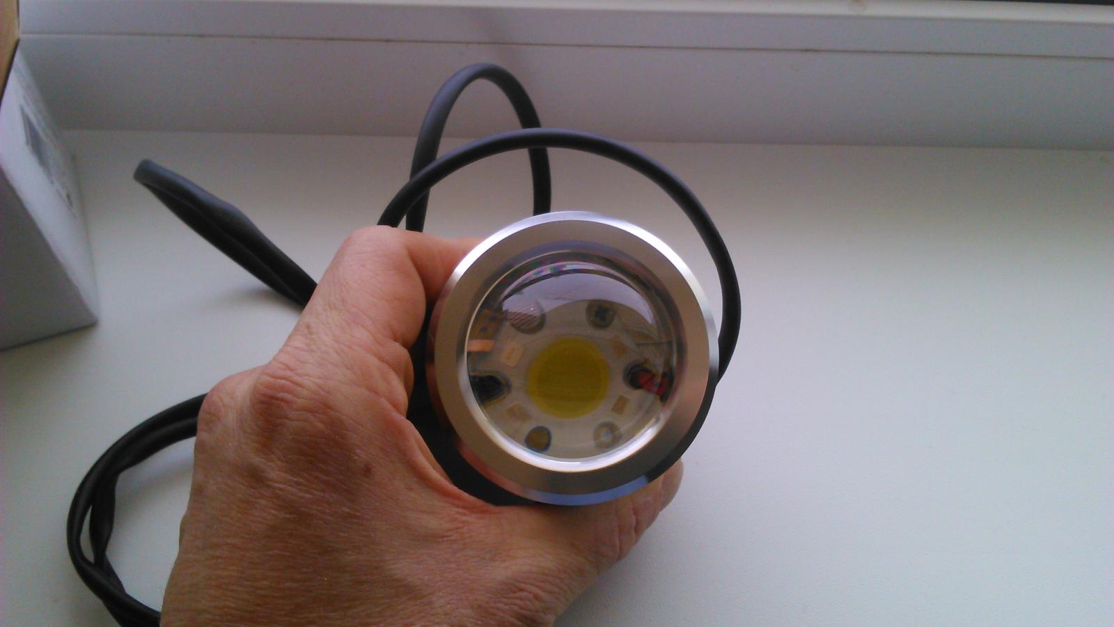

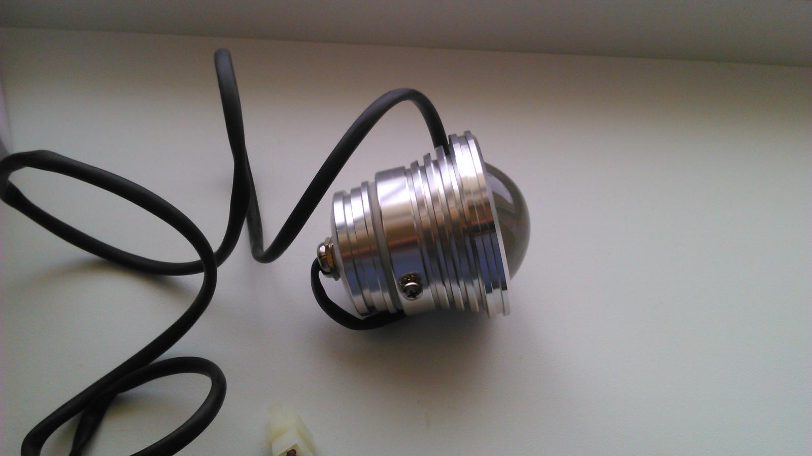

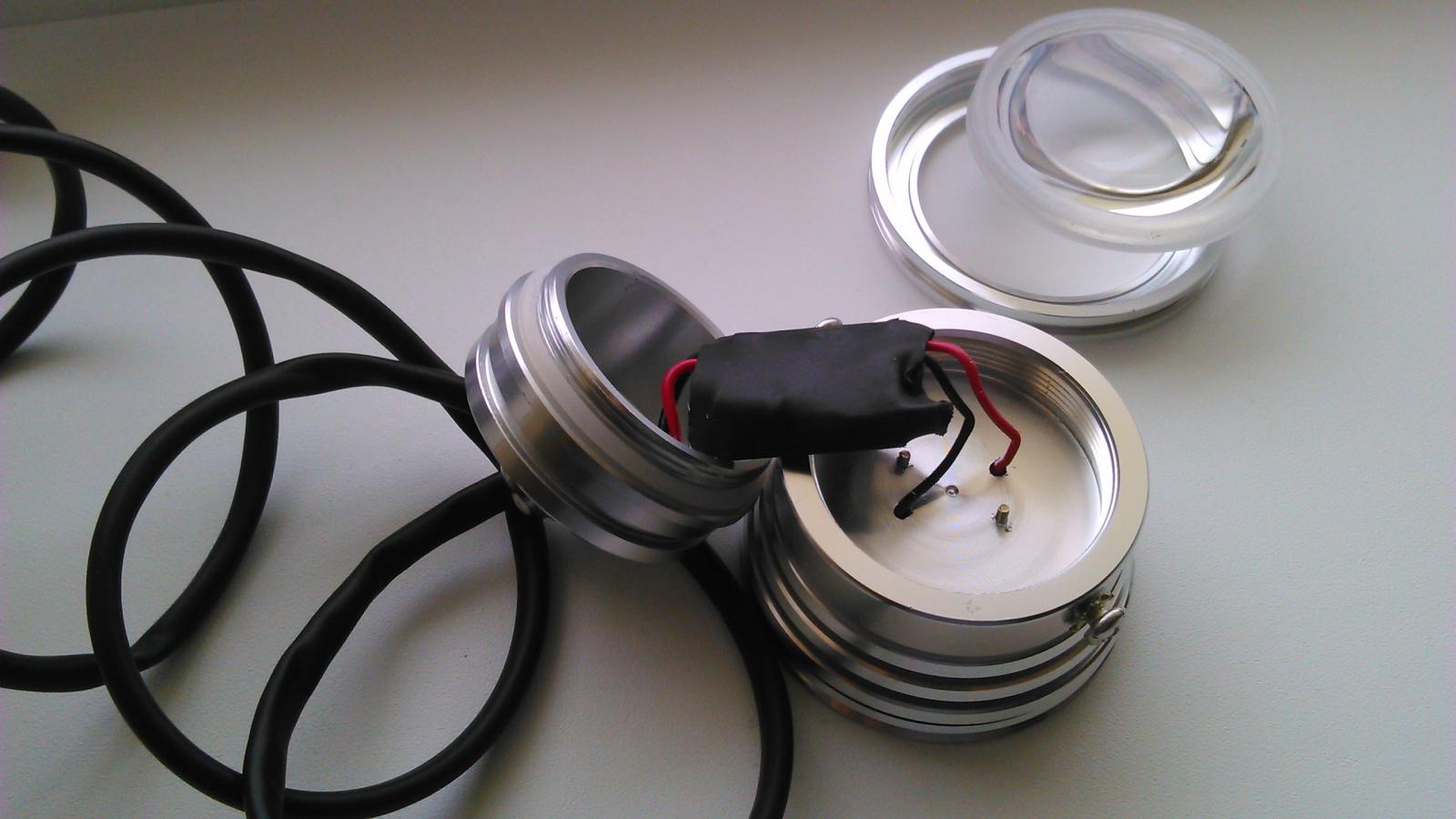

Капитан Улитка Опубликовано 6 февраля, 2015 Жалоба Опубликовано 6 февраля, 2015 Сегодня наконец получил две фары от мотобуксировщика Мухтар. Давно на них облизывался, но не было в продаже. Планирую как доп свет. Фара имеет весьма мощную линзу из акрила или поликарбоната.Корпус фары выполнен из алюминия, все резьбовые соединения имеют силиконовые уплотнительные кольца.Плата драйвера фары сидит в термоусадочной трубке.Из доработок-надо будет посадить светодиод на нашу термопасту кпт-8 ( братья ускоглазые прищуренные пожалели) Свет белый, Короче смотрим фото (специально выкладываю каталожный номер, может кому пригодится) 2 Цитата

dan106me Опубликовано 7 февраля, 2015 Жалоба Опубликовано 7 февраля, 2015 Сегодня наконец получил две фары от мотобуксировщика Мухтар. Давно на них облизывался, но не было в продаже. Планирую как доп свет. Фара имеет весьма мощную линзу из акрила или поликарбоната.Корпус фары выполнен из алюминия, все резьбовые соединения имеют силиконовые уплотнительные кольца.Плата драйвера фары сидит в термоусадочной трубке.Из доработок-надо будет посадить светодиод на нашу термопасту кпт-8 ( братья ускоглазые прищуренные пожалели) Свет белый, Короче смотрим фото (специально выкладываю каталожный номер, может кому пригодится) Хотелось бы посмотреть как она светит в реалистичных условиях, или даже лучше в сравнении например со штатным светом. И какова мощность этого диода? 1 Цитата
Капитан Улитка Опубликовано 8 февраля, 2015 Жалоба Опубликовано 8 февраля, 2015 Будет всё, но попозже...Сейчас в гараже что-то не кайф( на улице -20) Цитата
