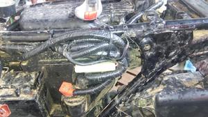

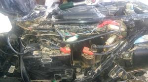

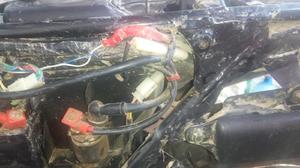

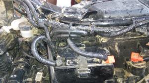

soskip1 Опубликовано 19 мая, 2015 Жалоба Опубликовано 19 мая, 2015 Всем привет! Решил убрать электрику по дальше от воды и грязи. Купил защитную гофру в автомагазине за 15 р - 1 метр, покупал 5 метров диаметром 15 мм (использовал только половину) и 5 метров диаметром 7 мм (использовал всю гофру). Порядок действий такой: 1.Снимаем весь пластик, сиденье и заднее крыло вместе с ручками пассажира. 2.Одеваем гофру подходящего размера на провода от разъёма до разъёма и дополнительно обматываем изолентой по всей длинне. 3. Разъёмы можно тоже спрятать в защитные чехлы, или что-нибудь подобное. 4. Укладываем все в прежние места, дополнительно закрепляет стяжками. 5.Собираем в обратной последовательности. Вот как было: Вот как стало: 4 Цитата
Garm Опубликовано 19 мая, 2015 Жалоба Опубликовано 19 мая, 2015 По моему у нашей электрики слабое место это не герметичные клеммы (штекеры), вот если бы были как у авто с резиновым уплотнителем (папа и мама), а прятать в гофру погоды не сделает, контакты все равно окисляться будут. Кроме того в гофре проводить диагностику электрики будет мягко говоря не удобно. 3 Цитата
Капитан Улитка Опубликовано 19 мая, 2015 Жалоба Опубликовано 19 мая, 2015 А еще в гофру чудно набивается грязь и всякое жидкое говно. ... Цитата

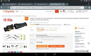

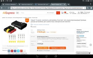

motoland Опубликовано 19 мая, 2015 Жалоба Опубликовано 19 мая, 2015 Всем привет! Решил убрать электрику по дальше от воды и грязи. Купил защитную гофру в автомагазине за 15 р - 1 метр, покупал 5 метров диаметром 15 мм (использовал только половину) и 5 метров диаметром 7 мм (использовал всю гофру). Порядок действий такой: 1.Снимаем весь пластик, сиденье и заднее крыло вместе с ручками пассажира. IMG_20150516_130840.jpg 2.Одеваем гофру подходящего размера на провода от разъёма до разъёма и дополнительно обматываем изолентой по всей длинне. IMG_20150516_150108.jpg 3. Разъёмы можно тоже спрятать в защитные чехлы, или что-нибудь подобное. 4. Укладываем все в прежние места, дополнительно закрепляет стяжками. 5.Собираем в обратной последовательности. Вот как было: IMG_20150516_121625.jpg IMG_20150516_121629.jpg IMG_20150516_121938.jpg Вот как стало: IMG_20150516_155325.jpg IMG_20150516_155330.jpg IMG_20150516_150121.jpg IMG_20150516_155318.jpg Советую вам добавить вот такие разъемы. 3 Цитата
soskip1 Опубликовано 20 мая, 2015 Жалоба Опубликовано 20 мая, 2015 А еще в гофру чудно набивается грязь и всякое жидкое говно. ... Поэтому я и заматывал все изолентой, от начала и до конца. Думаю это должно помочь. Советую вам добавить вот такие разъемы. Спасибо. Нужно будет подумать об этом. Смотрел такие разъёмы в автомагазинах, остановила от покупки - цена. 1 Цитата
soskip1 Опубликовано 20 мая, 2015 Жалоба Опубликовано 20 мая, 2015 По моему у нашей электрики слабое место это не герметичные клеммы (штекеры), вот если бы были как у авто с резиновым уплотнителем (папа и мама), а прятать в гофру погоды не сделает, контакты все равно окисляться будут. Кроме того в гофре проводить диагностику электрики будет мягко говоря не удобно. Возможно вы правы. Но мне так спокойней. Да, основной проблемой являются хлипкие разъёмы, думаю это будет следующий этап доработок электрики. Когда одевал гофру обнаружил несколько мест с потертой изоляцией, в связи с плохим креплением проводов к раме. Гофра в этом плане предотвратит и защитит провода от дальнейшего износа и перетирания. 1 Цитата
karamba Опубликовано 20 мая, 2015 Жалоба Опубликовано 20 мая, 2015 Возможно вы правы. Но мне так спокойней. Да, основной проблемой являются хлипкие разъёмы, думаю это будет следующий этап доработок электрики. Когда одевал гофру обнаружил несколько мест с потертой изоляцией, в связи с плохим креплением проводов к раме. Гофра в этом плане предотвратит и защитит провода от дальнейшего износа и перетирания. О том, как защитить разъёмы от воды в ФАКе подробно описывал Олег (Дырчик). Обычный одноразовый шприц набиваешь литолом и выдавливаешь этот литол на каждый контакт в колодке. Можно заполнить весь "колодец" с контактом. У меня, по крайней мере так. Я неоднократно сталкивался с проблемой гниения и окисления контактов на датчиках парктроника заднего бампера в авто. Контакты окисляются и рассыпаются хотя в разъёмах есть уплотнительные резинки. Проблема решалась литолом. 3 Цитата

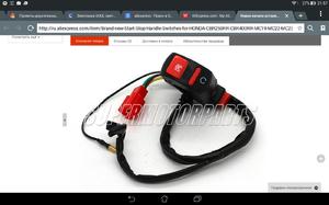

motoland Опубликовано 28 мая, 2015 Жалоба Опубликовано 28 мая, 2015 Кто ставит кородкоходную ручку газа на ирбис и ищет маленький пульт так как родной не встает вот хороший вариант нашел.http://ru.aliexpress.com/item/Brand-new-Start-Stop-Handle-Switches-for-HONDA-CBR250RR-CBR400RR-MC19-MC22-MC23-MC29-VFR400-MC30/32253974419.html 2 Цитата

pomorx Опубликовано 3 июня, 2015 Жалоба Опубликовано 3 июня, 2015 Кто ставит кородкоходную ручку газа на ирбис и ищет маленький пульт так как родной не встает вот хороший вариант нашел.http://ru.aliexpress.com/item/Brand-new-Start-Stop-Handle-Switches-for-HONDA-CBR250RR-CBR400RR-MC19-MC22-MC23-MC29-VFR400-MC30/32253974419.html Поправьте, если ошибаюсь, но у нас на пульте есть еще переключения света - *без*габариты*ближний, а на этом пульте стоп-мотор и запуск стартера. Цитата

motoland Опубликовано 10 июня, 2015 Жалоба Опубликовано 10 июня, 2015 Поправьте, если ошибаюсь, но у нас на пульте есть еще переключения света - *без*габариты*ближний, а на этом пульте стоп-мотор и запуск стартера. Ближний, дальний, поворотники и звуковой сигнал с лева. Заводилку купил но пока еще не перекинул, она более компакней чем которая сейчас стоит. 1 Цитата
pomorx Опубликовано 10 июня, 2015 Жалоба Опубликовано 10 июня, 2015 Ближний, дальний, поворотники и звуковой сигнал с лева. Заводилку купил но пока еще не перекинул, она более компакней чем которая сейчас стоит. А, у тебя ж не ирбис. Интересная конструкция фишки слева на руле. Интересно, ее такую где-нибудь можно приобрести? 1 Цитата
