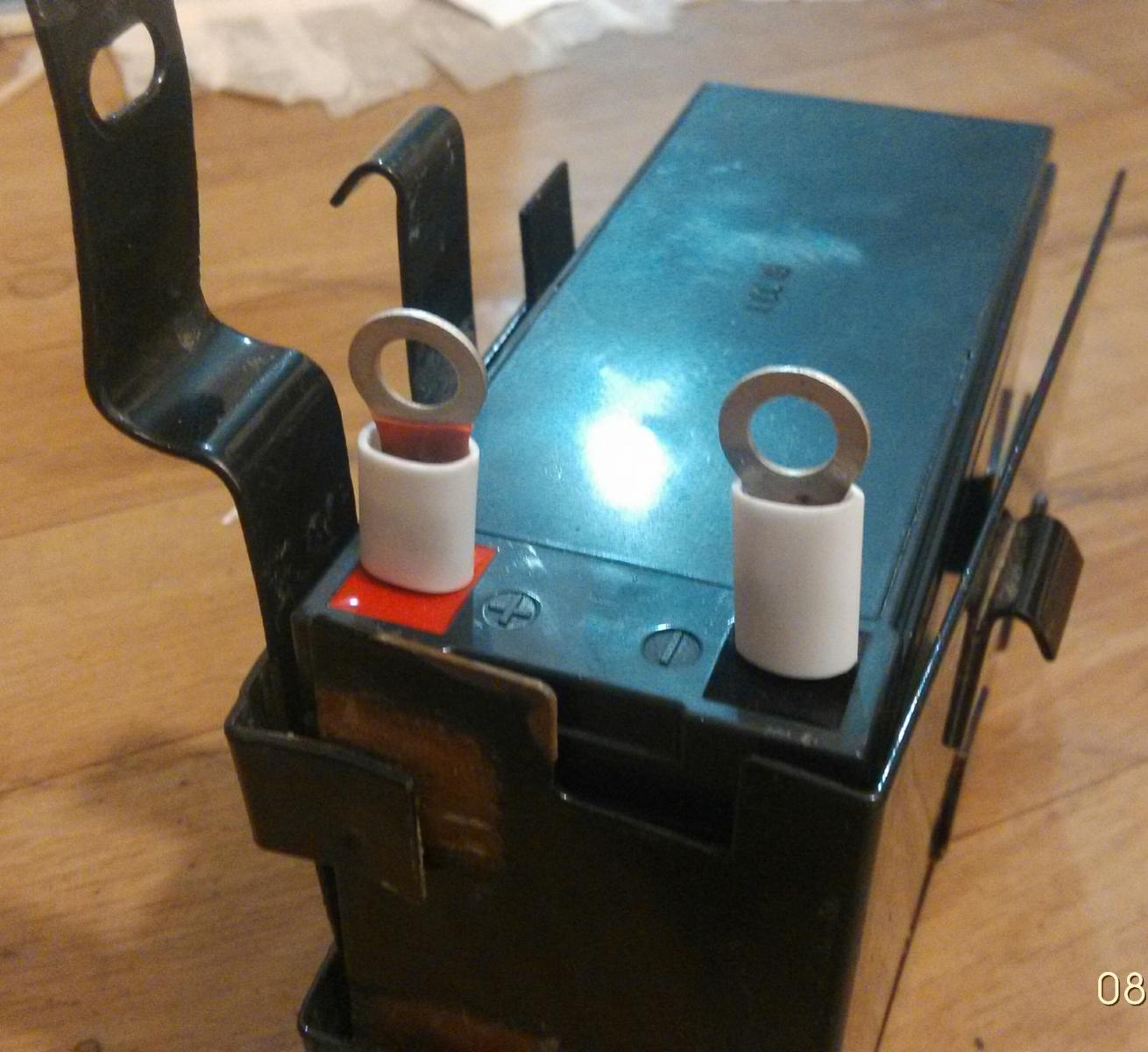

f0rce82 Опубликовано 27 августа, 2016 Жалоба Опубликовано 27 августа, 2016 Не смог найти в городе акум толщиной 60. Запихал атарейку от ибп. Цитата

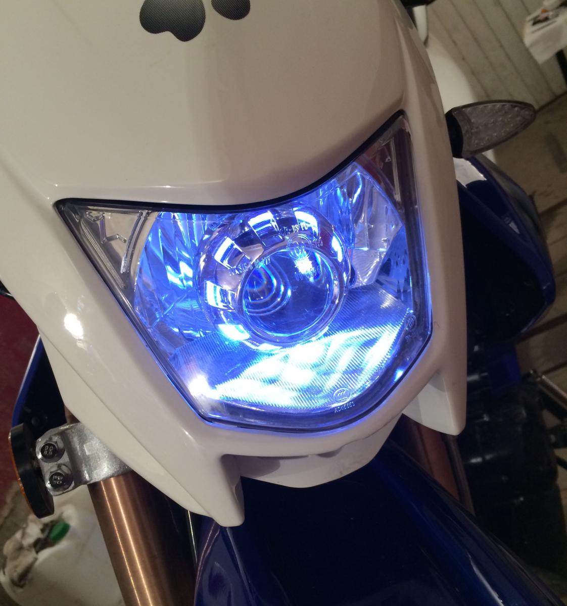

Roman_124rus Опубликовано 9 сентября, 2016 Жалоба Опубликовано 9 сентября, 2016 Вот так получилось :) 1 Цитата

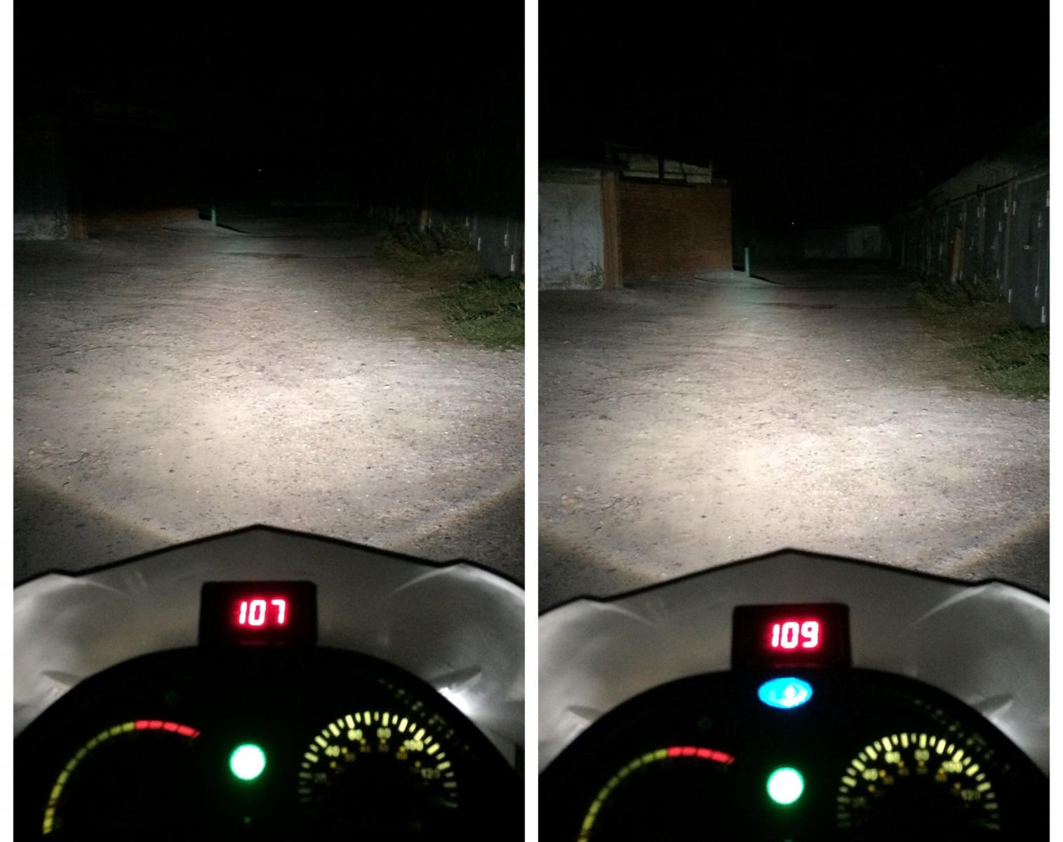

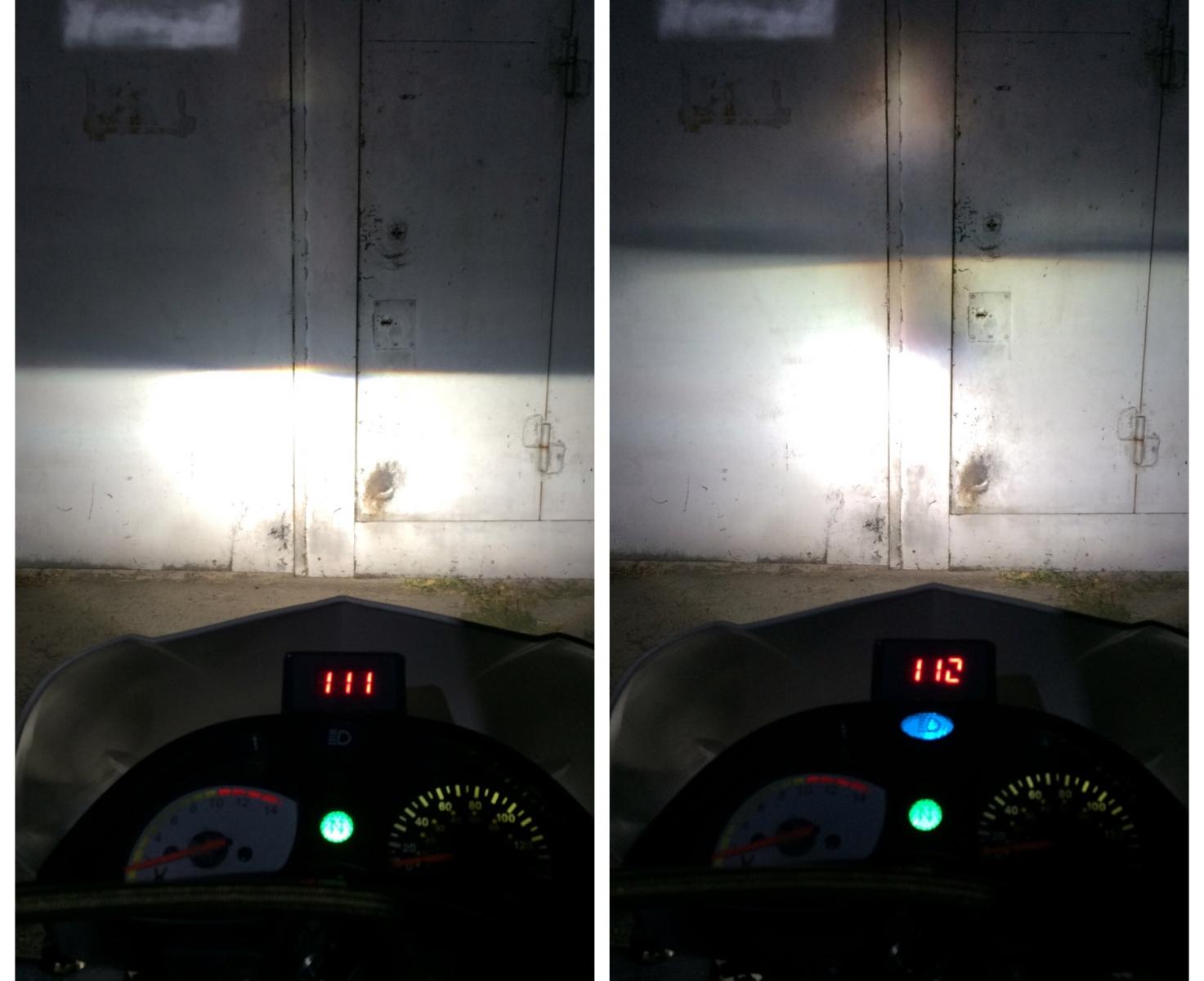

Roman_124rus Опубликовано 12 сентября, 2016 Жалоба Опубликовано 12 сентября, 2016 Вот что у меня получилось: 5 Цитата
Roman_124rus Опубликовано 12 сентября, 2016 Жалоба Опубликовано 12 сентября, 2016 Свет отрегулировал на стенде. Цитата
Roman_124rus Опубликовано 12 сентября, 2016 Жалоба Опубликовано 12 сентября, 2016 Если честно, то ставить линзу изначально я не хотел. Зацепом получилось. У другана постоянно перегорала лампа бл. света. Вот он и решил вкорячить линзу. Поехали в магазин, присмотрели подходящий размер, выбрали ксенон и собственно купили два комплекта. Каждый вышел по 2800₽. Это сама би-xenon линза с ободком, блок розжига и лампа. Приехали в гараж, разложили все это на столе и я подофигел. Проводов тьма и четыре блока, которые надо было где то размещать. Об этом чуть позже. Короче, разобрали фару. Стекло, падла, на герметике. Отковыряли без потерь, но ковыряли долго. Установка самой линзы сложностей не представляет. Фиксируется в отверстии под лампу через силиконовое кольцо посредством затяжки гайки с обратной стороны. Скажу сразу, пришлось немного подрезать ободок снизу. Упирался в нижнюю часть отражателя. В конечном варианте этого даже не видно. Фото есть ранее. Провода от шторки и ободка успешно пропустили в отверстие под габарит через уплотнительное колечко. Стекло вклеил на серый герметик. Провода: монтаж проводки блока шторки и ободка предполагал непосредственное подключение к акб через предохранитель, что меня не очень устраивало. Аккум и так дохлый в зародыше, а постоянно висящий на нем китайский блок, может его прикончить совсем. Поэтому я подключил его на + после замка зажигания, а массу взял от штатного разъема фары. Предохранитель естественно сохранил. Далее все по схеме. Фишку резать не стал. Отрезал ту, что висела на штатном цоколе. Соеденил все провода и вуаля! Все как в штатной схеме. Pin to pin. Самый большой блок удалось разместить в чехле пучка проводов. Три поменьше прекрасно встали на нижний кронштейн фары. Так что опасения были напрасны. С установкой вроде все. В общем я максимально постарался не портить стандартную схему и при желании все вернуть назад без потерь. Теперь про регулировку. Нижний кронштейн я гнуть не хотел. Поэтому сделал небольшой вынос верхнего крепления через две пластинки. Фара сместилась вперед буквально на 1,5-2см. Появилась регулировка наклона. А теперь внимание! Что бы сделать регулировку простой и удобной я взял длинный болт и пружинку. Пружинка ставится между корпусом фары и кронштейном, а внутри нее проходит болт. Таким образом вращая болт мы спокойно поднимаем и опускаем фару. Пружинка достаточно жесткая, поэтому болт раскручиваться не будет. Прокатился ночью, свет по сравнению со штатным просто отличный. Остается открытым вопрос надежности китай-ксенона. Но с другой стороны и мотики у нас не японские. Продавец правда утверждал, что это корея :) Не верю, черт возми :) Поживем, увидим. Ну а в целом я доволен. Весь процесс занял часа черыре. Правда выносом и регулировкой фары я уже занимался в другой день. Всем спасибо за внимание :) Цитата
